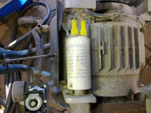

Mijn elektronica kennis is beperkt. Waar zit de aanloopcondensator?
op de foto's die je deelt zie ik één mogelijk component dat een aanloopcondensator zou kunnen zijn, dat is het witte blok bovenaan op deze foto. Het kan ook dat daar andere elektronica in zit zoals @chevy66 opmerkt, als het de condensator is, zou er een aanduiding van de capaciteit moeten opstaan, bij voorbeeld "3 μF - 400V" - het getal μF hangt af van je specifieke motor, dat kan groter zijn, maar zelfs ook kleiner dan 1.
Er zijn twee modellen aanloopcondensator die courant gebruikt worden, de ene is cylindrisch zoals de witte componenten bovenop de motor op deze foto of deze foto, tegenwoordig meestal wit (heel soms zwart) en met een plastic behuizing, bij wat oudere toestellen hebben ze vaak een zilverkleurige aluminium behuizing. De andere is een blokje met twee draden (soms stekkertjes) zoals de modellen op deze site.
De functie van een aanloopcondensator is om de hulpwikkeling van de motor bij het opstarten te voeden, zodat de motor in de juiste draairichting vertrekt. Als die condensator echt stuk is, blijft de motor meestal lichtjes brommend stilstaan - als je manueel de motor zou doen draaien (bij een zaagmachine af te raden :) ), gaat hij in de meeste gevallen wel van start. Helaas gaat zo'n condensator heel vaak eerst aftakelen en dan draait de motor nog wel, maar met een groot verlies aan kracht.

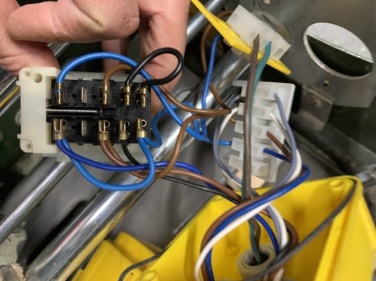

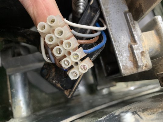

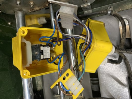

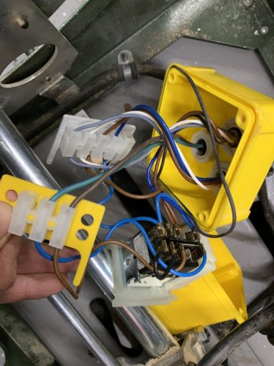

De stekker heeft blauw/bruin
De motor heeft de draden; zwart/blauw/bruin/grijs/wit.
De toerenregelaar heeft de draden; blauw/bruin/grijs/wit ( dus geen zwart)
Op welke manier kan ik de motor buiten de schakelaar om laten lopen?
Alleen de bladen blauw/bruin aansluiten?
Alvast bedankt!

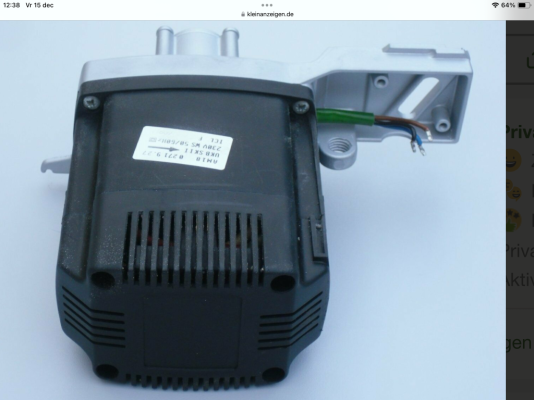

Ik heb gegoogled en een foto gevonden van een am18 motor.
bruin en blauw zijn volgens mij voor de voeding en zwart voor de thermische beveiliging.

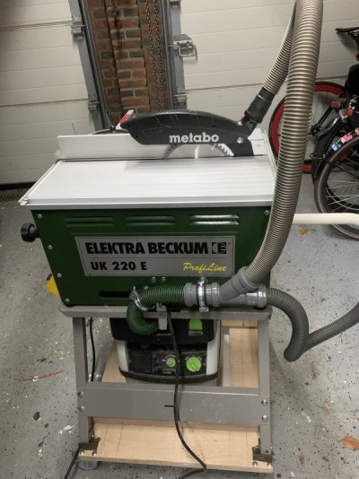

Het probleem is opgelost en ik zaag zonder problemen weer 30mm berkenmultiplex.
Ik heb alle contacten gecontroleerd en gereinigd. Ondertussen is ook alles uit elkaar geweest en gesmeerd. Ik had de zaagmachine aangesloten via een Festool midi stofzuiger zodat de stofzuiger automatisch aan gaat bij het bedienen van de zaagmachine.
Nu blijkt dat dit ook mede het probleem is geweest.
De kabellengte en het via de stofzuiger de stroom betrekken is dus geen succes. Nu onafhankelijk 230VRA aangesloten en de zaagmachine werkt als weer nieuw.
Iedereen super bedankt voor het reageren en meedenken.
Gelukkig is de machine gered en weer geschikt voor jaren lang plezier.
