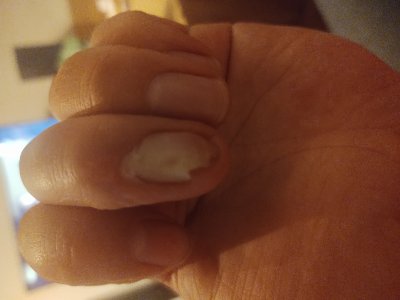

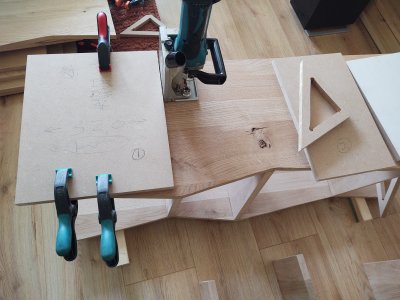

Met het groeien van m'n nagel groeit eindelijk de stapel hout uit tot een kast!
Niet de mooiste nagel meer maar ok.

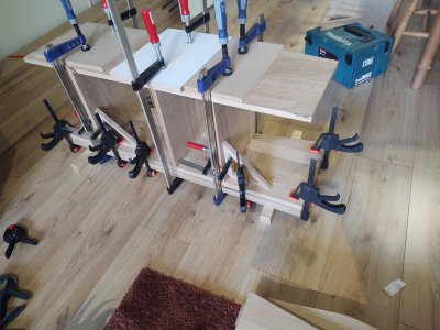

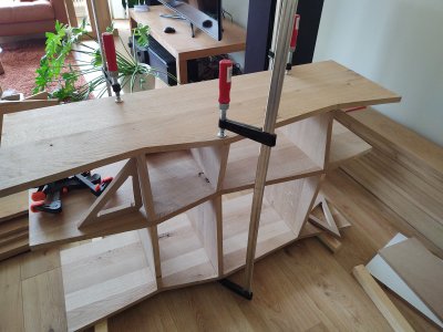

Alle horizontale panelen heb ik overgetrokken en op maat gezaagd met de invalzaag. Daarna besloten dat ik alle schotten vanaf de linkerkant ga uitlijnen: drie stukken mdf op maat gezaagd en als maat gebruikt
Bij 1 beginnen.. De eerste laag zat er inmiddels al op. Uitlijnen en dan lamellen frezen, vervolgens de rechtopstaande schotjes ertussen en de helling aftekenen (met is weten, maar dat ging toch te vaak mis), daarna in de klemmen
De driehoekjes om de boel haaks te zetten waren nauwelijks nodig. Deze staat iets verkeerd maar krijg 'm zo niet naar boven op m'n telefoon..
Na het kunstje een zes keer herhaald te hebben ziet het er zo uit.
Een kant ligt nu in de klemmen, als de andere kant ook klaar is dan lag ik de kast op z'n rug (die kant is vlak), en het zijpaneel er naast om vervolgens de zagzag over te trekken. Het einde is in zicht!

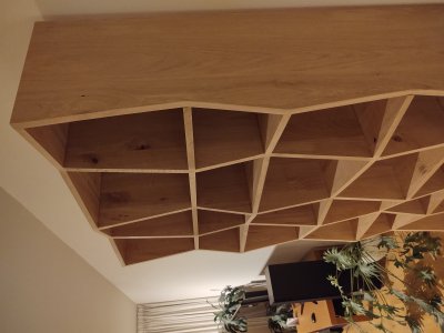

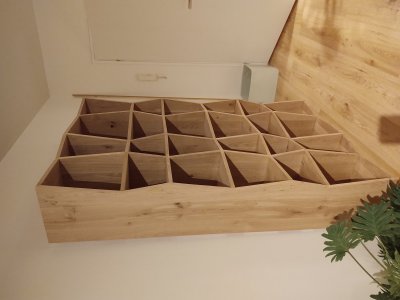

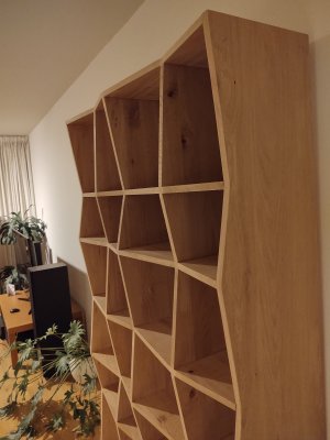

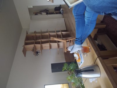

Een bouwverslag schrijven is blijkbaar iets minder m'n ding, maar wil toch graag even het eindresultaat laten zien:
img_20200619_231602232-jpg.88755
Van de andere kant
Excuses voor de gedraaide foto's, het forum en m'n nieuwe telefoon kunnen het niet met elkaar eens worden.. :(
De hele kast staat in twee lagen skylt ultramat, alleen de onderkant niet. Zou dat goed gaan qua werken etc?
