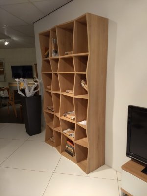

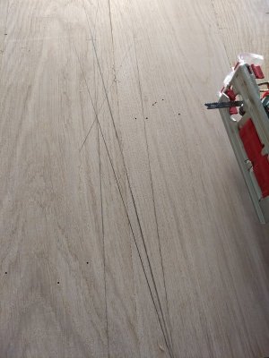

Na lange tijd druk geweest te zijn met andere zaken is er weer wat ruimte voor een houtproject! Een boekenkast, maar niet zomaar een:
De kast is 125cm breed, 200cm hoog en 32 tot 38 cm diep. Het lijkt me een leuke uitdaging. Binnenkort eikenhout halen en de machines uit het stof halen.
Het plan is om panelen van 70cm breed te maken uit planken van 15cm breed (of zouden jullie deze planken verzagen tot 7cm breed??) en deze zigzaggend te halveren. De horizontale planken zijn uit een stuk, evenals de zijkanten. De rechtopstaande tussenschotten lijken los verlijmd. Hopelijk lukt het om tijdens het proces voldoende foto's te maken. Wordt vervolgd!

De kast op de foto lijkt mij gemaakt van gefineerd plaatmateriaal. Als het massief was geweest zou er veel 'kleurverschil' in de zichtbare kanten zitten & dat is niet het geval. (Ik kan het natuurlijk fout hebben…)

Hi Bert, dat was ook mijn eerste gedachte toen ik de kast in het echt zag, maar t is wel massief.
Vond dat wel tof van alle meubels in die winkel; strak "alsof het wel van plaatmateriaal gemaakt moet zijn" maar dan massief. Vind dat een leuke vibe geven. Nog een paar nachtjes slapen tot ik hout kan halen :) zal een flinke stapel worden.

O de schuine zijden zitten alleen in het front de verdeling is wel gewoon rechthoekig
Dan kan je hem prima helemaal met boeken vullen

Zomaar een ideetje: Je zou ook nog zowel de liggers als de schotten uit een stuk kunnen maken met een kruisverbinding. Je maakt dan in feite een soort torsiebox. Voordelen: zeer eenvoudig op locatie te monteren en ook weer te demonteren. En de hoeveelheid werk die daarin gaat zitten lijkt mij mee te vallen.

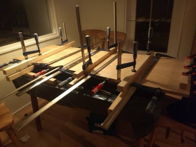

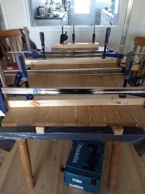

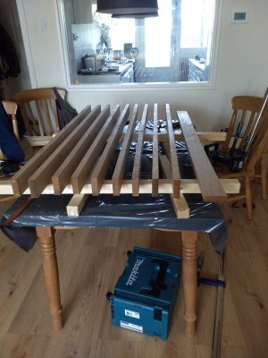

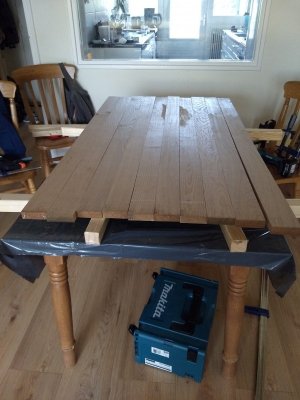

Hopelijk verdwijnt dit bericht niet zoals m'n vorige poging. Vandaar even wat korter om te testen. Begonnen met het lijmen van panelen in de woonkamer aangezien de schuur te klein blijkt :(
Draaien
Lijmen
Klemmen.
4x panelen van 125x70cm voor in totaal 8 planken. Updates volgen!

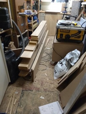

Opslag is lastig, schuurtje is nauwelijks begaanbaar, terwijl er ook nog genoeg in de woonkamer ligt...

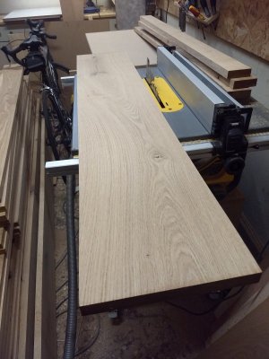

De brede planken moesten in de lengte een paar keer doorgezaagd worden omdat ze wat tordeerden.
Maar de wat smallere brede planken kunnen wel zo aan elkaar, voor hangende nachtkastjes in dezelfde stijl. Uit één plaat van 61x170cm kan ik hopelijk 2 kastjes halen van dxbxh=30x40x30. Met één zigzag (één horizontale legplank). Die legplank kan niet uit dit paneel gezaagd worden.
Het klemmen tussen de balkjes bevalt goed, er is soms iets hoogteverschil maar het weegt mij niet op tegen de honderden lamellos frezen.

Misschien een handige tip: probeer de klemmen om en om te plaatsen op de panelen (boven en onder). De klemmen oefenen ook wat kracht uit naar boven (zoals je hem nu geklemd hebt) waardoor het paneel iets hol zou kunnen worden. Klem je ook aan de andere kant (onderkant in dit geval dus) dan heffen die krachten elkaar enigszins op en krijg je een platter en vlakker paneel. De balkjes die je er nu op hebt helpen hier al wel een beetje bij trouwens.

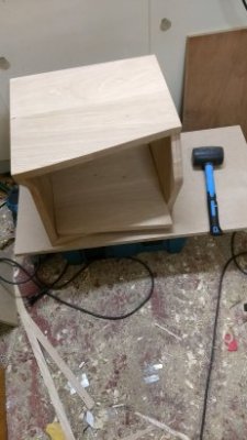

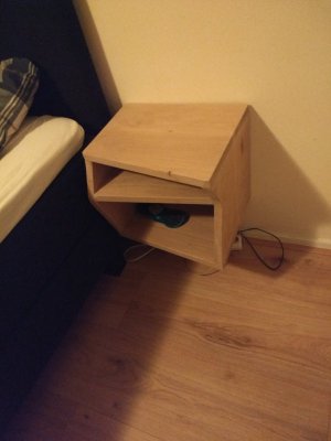

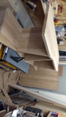

Door een drukke periode wilde ik even een wat kleiner projectje om m'n aandacht wat af te leiden: nachtkastjes in de stijl van de boekenkast!
Eerst weer panelen lijmen
Aftekenen, hoe scherp worden de hoeken.. Nog niet zo makkelijk..
Ik moet zeggen, iedere keer ben ik van plan uitgebreid foto's te maken van het proces maar dan.. Tussen projectje, tafelslede maken, perfect om uitstekende randjes net wat strakker te maken!

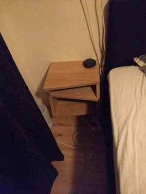

En ze hangen, k dacht dat ik meer foto's had..
En het spiegelbeeld aan de andere kant
Ze hangen op een keep-lat, of hoe noem je dat ook al weer... Voldoende sterk. Door een bolling in de muur zit er nog een kiertje achter.. Wel wat geleerd voor de boekenkast door de foutjes hier..

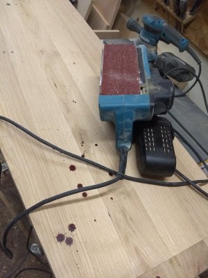

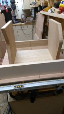

Na het succes van de nachtkastjes vol goede moed aan de kast begonnen

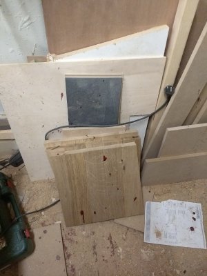

De onderste planken en de schotjes op maat gezaagd. Omdat de andere plaat veel dikke lijmresten had (vergeten met een vochten doek droog te maken), even met een verse korrel 40 op de bandschuurmachine erover, en toen...

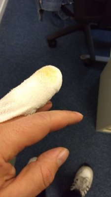

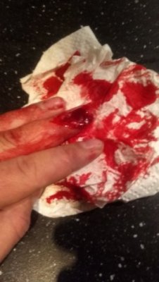

HAP! Was moe, weet niet wat er in me omging maar m'n linker middelvinger werd de schuurmachine ingetrokken. Dacht (heel heel) even, dat ging net goed... Totdat ik m'n vinger zag. Nagel eraf en een deel vinger over de muur gesproeid.
De schotjes stonden naast de tafel geparkeerd. Een uurtje later was ik netjes ingepakt. Waarschuwing: onder de verband foto staat een foto van zonder verband.
Serieus oppassen met zo'n bandschuurmachine! :
Even bijkomen, binnenkort maar weer verder.

Manman, ondanks de waarschuwing toch nog geschrokken... En ik maar bang zijn voor de tafelzaag!
Goed herstel gewenst enne... mooie kast!
MartijnEHV
22 jan 2018
163
47
Eindhoven
Beterschap! Een ongeluk zit in een klein hoekje, inderdaad een bandschuurmachine lijkt relatief ongevaarlijk. Ik ben ook een keer over mijn eigen hand gegaan maar gelukkig niet bij de nagel (en met een lagere korrel, weet niet of dat uit maakt)
