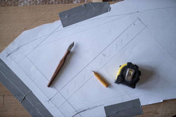

Ik zie op de trapuitslag een verkeerd-om verdrijving. Waarom heb je daarvoor gekozen?
De bocht in de looplijn lijkt me niet realistisch. Risico dat deze trap niet heel goed loopt, omdat de treden op de echte looplijn smaller worden.
Ja klopt, dit komt door de positie van opstap maar vooral om een vloeiende spiraal te verkrijgen.

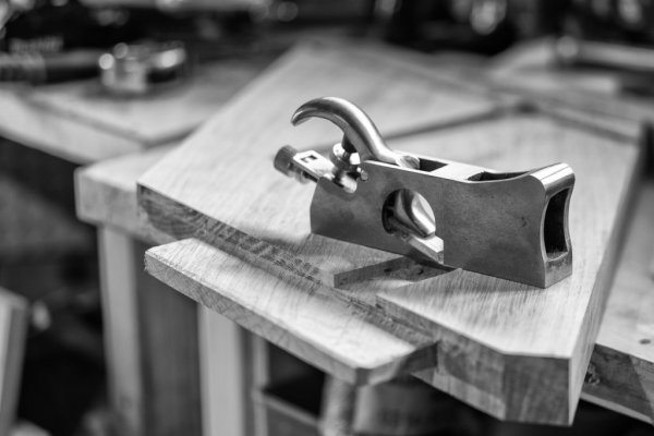

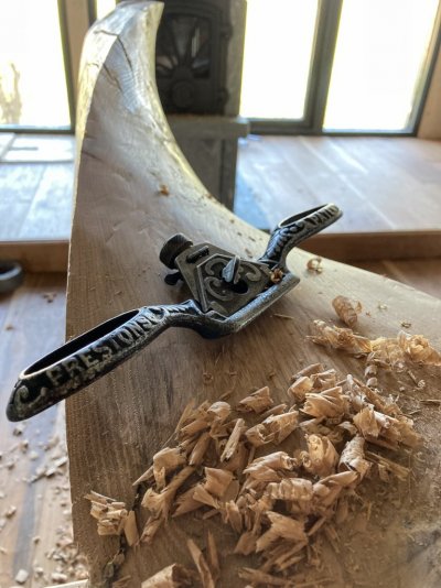

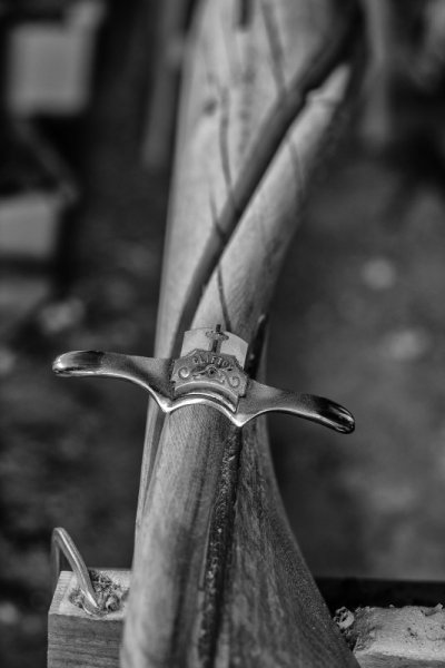

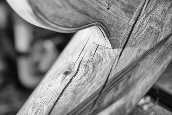

Het mooi vloeiend en glad krijgen van de holle kant van de spiraal blijkt nogal lastig.
Ben al bezig geweest met grote rasp en spookschaaf, lukt wel maar gaat erg traag op het grote oppervlak.
Hol/bol schaaf zou nog wel eens de oplossing kunnen zijn.

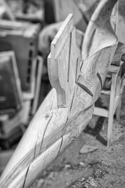

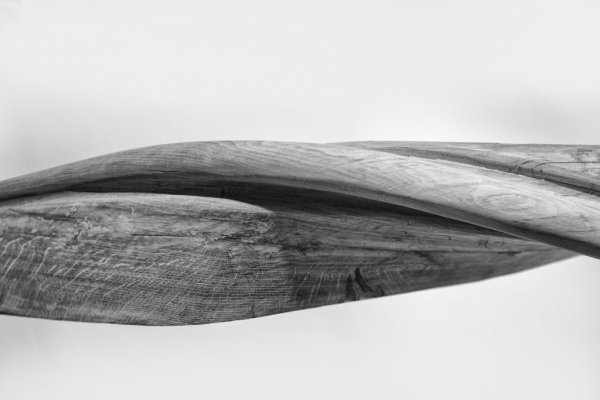

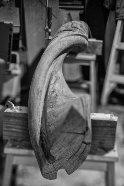

Afgelopen 2 weken weinig gewerkt aan de trap.
Af en toe moet er ook nog gewerkt worden.
Tussendoor vooral bezig geweest met het opvullen van de verschillende scheuren in de spil met epoxy hars.

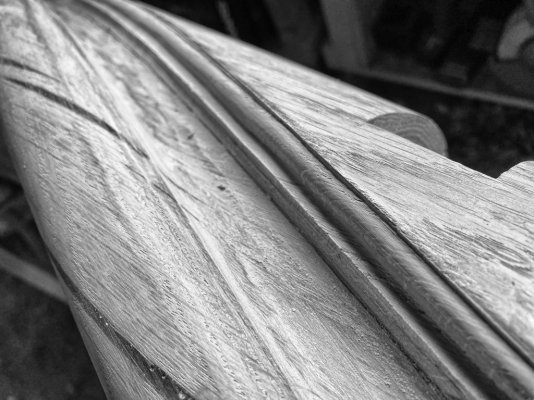

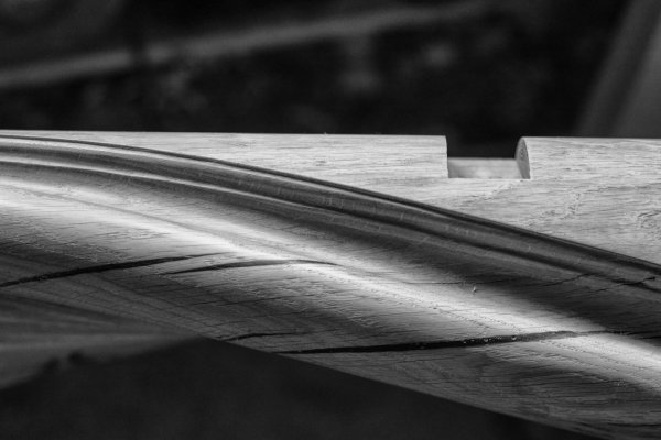

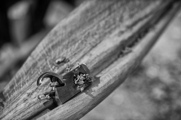

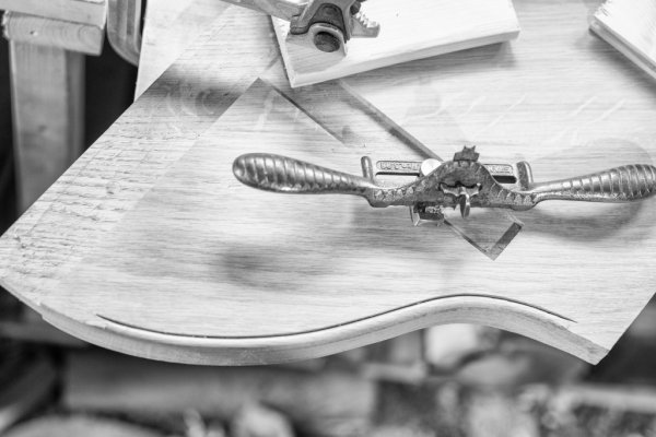

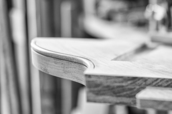

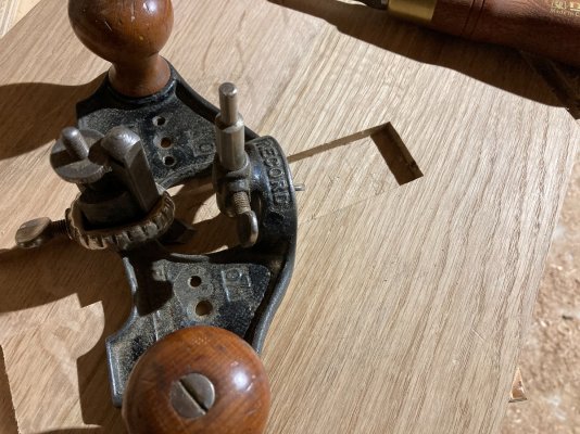

Stanley 66 beading tool, deze kende ik nog niet. Hier kan je verschillende beitels in zetten begrijp ik?
Neem aan dat je hier alle profielen mee geschaafd hebt?
Kunnen inderdaad verschillende profielen in.
Er zijn enkele standaard profielen, maar de meeste maak ik zelf van plaatjes staal met slijptol en vijltjes.
Werkt als een schraapstaal, maar dan in profiel.
De fijne profielen zijn inderdaad met de beadingtool gemaakt.
De diepe holle ronding aan beide zijden van het leuningprofiel zijn met de bovenfrees gedaan en de verdere rondingen met verschillende spookschaven (bol, hol en recht)
Alle profielen vervolgens nagelopen met schraapstalen.
