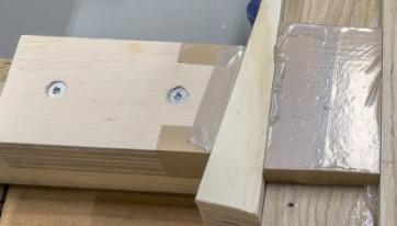

de uitpuilende klodders lijm verwijderd, dan is het niet zo'n natte smurrie en makkelijk te verwijderen.
Hoe gaat het verwijderen van deze lijmresten ten opzichte van andere lijmen?
Dit weekend met titebond gelijmd, en ik vond de lijmresten maar slecht te verwijderen. Bij mij wordt het hout alleen transparant geschilderd, dus dan kan ik beter een andere lijm kiezen...
10.884
3.226
ik heb een tijd met titebond gelijmd
op de kwaliteit is niets te zeggen
ik denk dat het titebond III was
op de kwaliteit kan ik niets aanmerken
helaas droogt die donkerbruin op, wat bij europese eik storend is
nu gebruik ik weer witte houtlijm die doorschijnend opdroogt

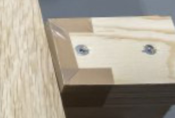

Vandaag heb ik een bezoek gebracht bij een bouwbedrijf met een eigen werkplaats voor hun kozijnen.
Ik kom daar vaker om kozijnen voor mezelf te laten maken.
Vandaag om even een afspraak te maken wanneer ik kan komen met mijn tafelblad om rondom schoon te laten zagen aangezien mijn inval zaag niet diep genoeg gaat.
We hebben een diepgaande gesprek gehad over het wel en niet kruislings verlijmen van hout.
Naast het bouwbedrijf hebben ze ook nog een hout bouw bouwbedrijf en ze bouwen veel met kruislings panelen en spanten. Het hout verlijmen gewoon en kruislings maakt de constructies vreselijk sterk.
Mijn vraag of dit ook opgaat voor eiken hout was zijn antwoordt dat dit ook voor eikenhout is.
Ik heb hem grof getekend wat mijn eerst plan was en hij zij dat dit heel sterk had geweest en nooit meer krom had gaan trekken mits je het verlijmd met D3 of D4 lijm.
10.884
3.226
ik denk dat je naar #5 verwijst, waar je 'horizontaal' & 'vertikaal' schrijft, wat synoniem voor kruislings is
een paar collega's - waaronder ikzelf - trokken/trekken deze opbouwwijze in twijfel
je hebt de vraag bij een bouwbedrijf gesteld, waar ze met panelen en spanten werken
ik blijf nieuwsgierig naar het resultaat (de werking achteraf) bij iemand die een eiken blad kruislings verlijmd heeft
Met de info uit het gesprek had ik het nu wel aandurven, het blad is bijna klaar (elke dag een stukje), ik ga geen nieuwe hout kopen en dit aan de kant gooien ;)
Hoe je het went en keert het wordt een mooi blad en we zullen nooit weten wat het blad had gedaan als het wel kruislings was verlijmd.
Ondanks alles ben ik blij met deze discussie die hier loopt en de hulp die ik heb gehad, het is niet mijn insteek om met post #50 te zeuren of wat dan ook. Als ik over een week of twee aan deze tafel zit met mijn cola rum (Božkov), dan smaakt dit er niet slechter door 🥳
10.884
3.226
tot een andere collega een blad kruislings verlijmt
zo had ik het niet ingeschat
we blijven dit objectief bekijken
meningen en inschattingen kunnen verschillen
de ervaring in de praktijk is de scheidsrechter
