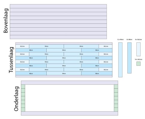

Ik heb mijn plan aangepast, ik wil nog steeds 3 lagen doen zoals bijgevoegde afbeelding.
Dan heb ik toch overlap dacht ik, gaat dit zo wel goed?Bekijk bijlage 108794
Dat kruislings verlijmen van 3 bladen is al voldoende ontraden denk ik. Planken in de lengte zoals je in je bovenstaande schets hebt aangeven is in principe (uit houttechnisch oogpunt zeg maar) niet fout. Je maakt het jezelf wel veel moeilijker dan 1 enkel blad van 6 cm, maar nu je het hout al hebt is het een uitweg.
En.... zorg dat je elk blad (met slechts een dikte van 2 cm) goed vlak verlijmt; dus mooi inklemmen tussen flinke balkjes voorzien van een plastic folie zodat ze niet aan de planken verkleven tijdens het drogen.

Ik zou een bovenblad en onderblad maken en tussenin alleen de randen en eventueel wat tussen latten in het midden. Lijkt het toch helemaal massief, maar je bespaart toch best wat hout.

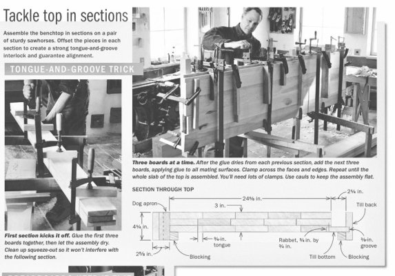

Ik ga het een beetje op de Chris Gochnour manier doen zoals in het bericht van Athanor, alleen met 2 lagen en 2 rijen per keer.

@handig18, Ik zie daar niet direct een voordeel in, laag 1 en 2 tegen elkaar en daaronder de opdik rand is toch ook mooi?
Anders moet ik daar weer een latten netwerk tussen maken en is lastiger als ik een laadzone in gaat frezen en zo'n pop-up WCD (of hoe zoiets ook mag heten)

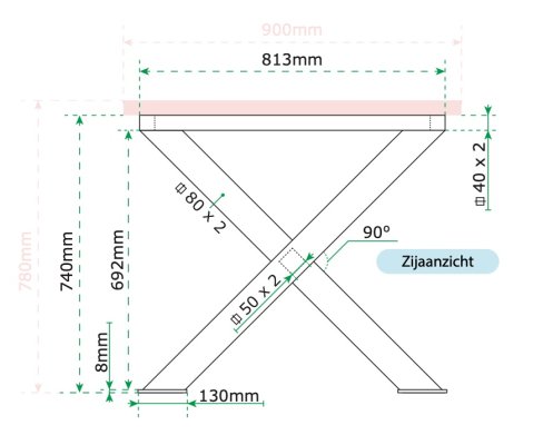

Eigenlijk een beetje zoals Bert Vanderveen schreeft in post #20.
Alleen ga ik dat zo niet doen omdat ik van die korte stukken af wil in de tweede laag, ik hou liever de lange lengtes over voor iets anders (ooit).

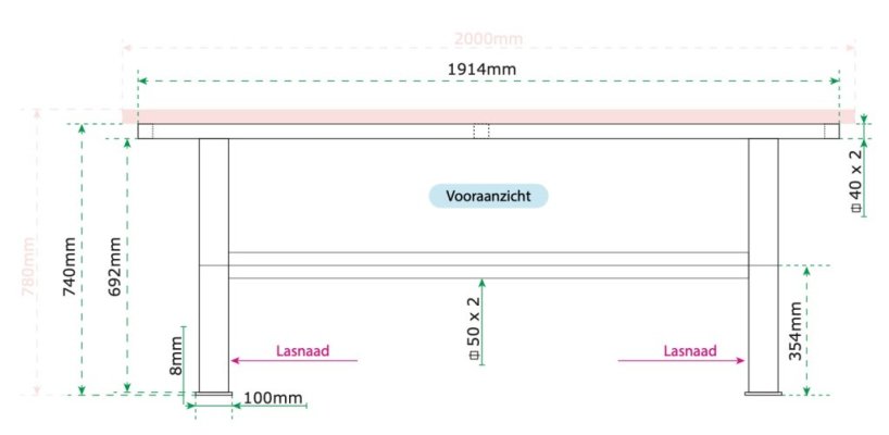

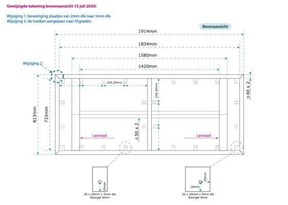

Het onderstel krijgt voldoende lipjes om het blad aan te bevestigen (zoals in bijgevoegde scherm afbeeldingen).
(De bijgevoegde scherm afbeeldingen zijn oude tekeningen van de vorige tafel, nieuwe tekeningen moet ik nog maken.)

Het wordt vast een hele mooie tafel! Denk je in die lipjes aan slobgaten, zodat het hout wat ruimte heeft om te werken? Die zie ik niet ingetekend maar zijn wel nodig om kromtrekken tegen te gaan.

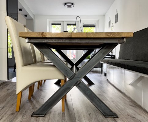

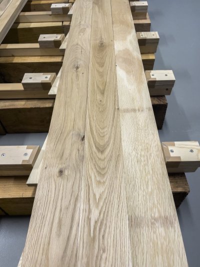

Het kan zijn dat de cameralens hier vertekent, maar gelet de oriëntatie van de delen gaat dit blad schotelen, als het niet al gebeurd is... Er kan in dit soort situaties zoveel spanning op komen te staan dat de bevestigingsmiddelen eruit knallen. (Een heel bijzondere ervaring — ik heb het meegemaakt met een tafelpoot.)
Veel beter was geweest om de planken (minstens) te halveren in de breedte en netjes de 'buiten naar boven/buiten naar binnen'-methode te gebruiken bij het verlijmen.
Kanttekening: hoe dikker het blad, hoe breder de delen kunnen zijn.
Nee, is vertekening in de lens denk ik, met het oog is het recht en als ik er een profiel op leg is het ook recht.
Maar ik schrok wel even toen ik terug keek naar de foto.
Het blad op de foto is een drama blad die ik heb gekocht, veel aan moeten herstellen. Scheuren, slechte plekken en meer ellende, ik heb het gelukkig voor elkaar gekregen zo als het nu is en niemand ziet er wat van die de tafel hebben gezien. Een hout liefhebber waarschijnlijk wel dan :unsure:
Dit is waarom bij de nieuwe tafel ik ook zelf het blad wil maken, zelf mooie planken uitkiezen, welke kant naar boven, welke mooie noesten in het zicht en welke niet.
De gaatjes in de bijgevoegde oude tekening zijn inderdaad geen slobgaatjes, toen niet bij stil gestaan en gelukkig is het nog geen probleem.
Ik ga dit zeker nu meenemen in de nieuwe tekening, bedankt voor het aanhalen van dit punt.
Wat betreft de constructie van het onderstel, dit kan natuurlijk met minder staal, maar dit is het ontwerp zoals ik hem mooi vindt. Er kan een kudde koeien op dansen :ROFLMAO:

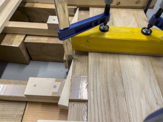

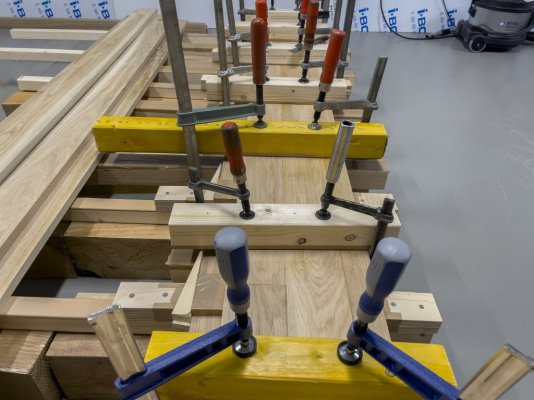

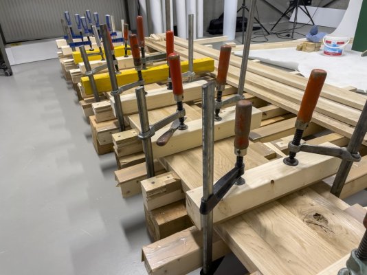

Vandaag begonnen met de eerst stuk in elkaar te lijmen met de Cascamite lijm.
3 planken tegen elkaar gelijmd met 2 en halve planken als tweede laag daar boven op.
Ik heb alles tweezijdig ingelijmd, om alles binnen 1 uur in te lijmen en te klemmen moet je nog aardig doorgaan, maar het is gelukt. Morgen ga ik het volgende stukje er tegen aan lijmen.
2 uurtjes na ik alles hebt gelijmd heb ik de uitpuilende klodders lijm verwijderd, dan is het niet zo'n natte smurrie en makkelijk te verwijderen.
