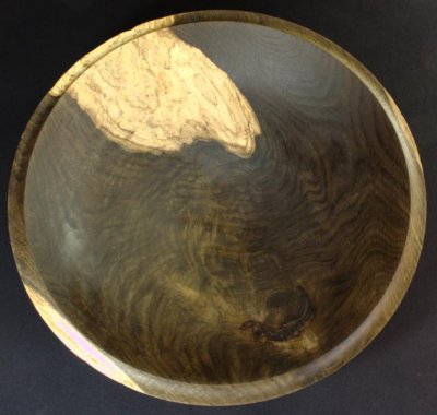

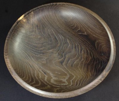

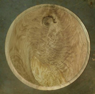

Ik zal hier nog even een voorbeeld geven van het roken van eiken. Roken is het laten reageren van het looizuur in het kernhout
met ammoniadamp. Hoe verser het hout, hoe donkerder de kleur.
de ongerookte schaal
de schaal na 2 uur onder een speciekuip met een klein bakje met ik schat een 150 ml 10% ammonia (van de professionele schilderwinkel)
en afgewerkt met walnotenolie.
NB: experimenteren met sterke ammonia in een afgesloten ruimte is een potentieel gevaarlijke situatie, bezint eer ge begint!
