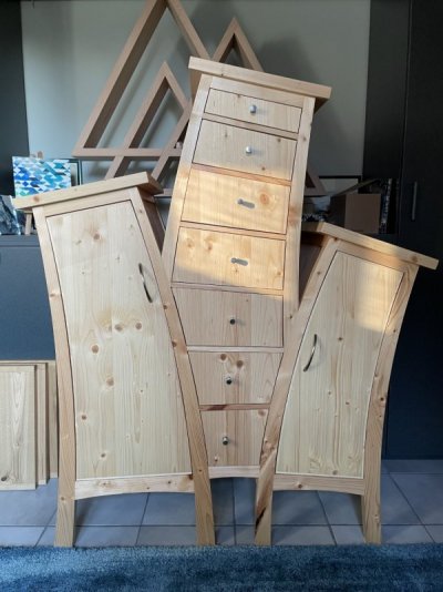

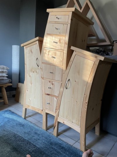

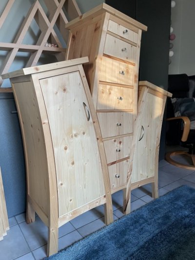

Een jaartje verder en hier staan we dan met het eerste redelijk afgewerkt 'proefstuk'... in grenen. (geloof het of niet, maar in feite allemaal recuup hout van (redelijk mooie) paletten... :)

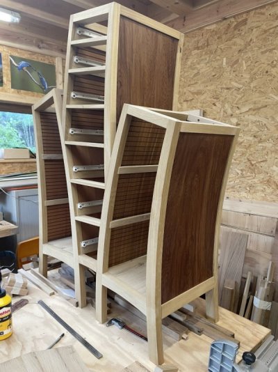

Terzelfdertijd ook een tweede kast gestart met een mooie(re) kleurencombinatie: Tamme kastanje en ceder. Deze laatste is nog in afwerking, maar is ook al redelijk ver gevorderd.

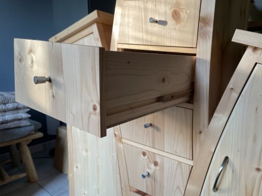

Ik moet toegeven dat het een hele uitdaging was. Vooral om de ladegeleiders te bevestigen (juiste hoek), de juiste scharnieren te vinden en te bevestigen, maar ook de vele verschillende stukken tegelijkertijd goed gelijmd krijgen :unsure:. (De hele familie is eraan te pas gekomen: lijm aanbrengen, opensmeren met borsteltje en dan alles samen mooi plaatsen en aanspannen.)
Eerst nog gezocht naar een lijm met langere open tijd dat de gewone 8 à 10 minuten, maar niet echt gevonden... Suggesties zijn steeds welkom.
De (houten) ladegeleiders werden trouwens ook zelf gemaakt en laten toe de lades helemaal uit te schuiven. Wel wat extra boenwas nodig om beter te glijden, maar verder lukt het perfect... (y)
Voor de 2de kast met ceder heb ik wel geleiders uit de handel gebruikt. Wilde daar de schuiven gemakkelijker laten lopen zonder de complexiteit van het houten design.
Als er wat interesse zou zijn wil ik wel wat tussentijdse foto's posten... The making of... :giggle:
Alle reacties zijn welkom - ik kan enkel zeggen dat ik mijn uiterste best heb gedaan... :geek::geek: of het resultaat er mag zijn, laat ik graag aan jullie over...

Toch een leuk project hoor! Complimenten voor je doorzettingsvermogen. Graag wat foto's van het maakproces. Ik ben vooral benieuwd naar de houten ladelopers.

(y) (y) Ik vind het prachtig geworden. Ik ben wel benieuwd hoeveel uur je hieraan hebt besteed. Het is wel een pronkstuk!

Gejat of niet, ik vind het een knappe uitdaging om (na) te maken. En ik zou ook graag wat meer foto's van het bouwproces willen zien.

Ik maak een hele diepe buiging voor dit staaltje vakwerk en doorzettingsvermogen.
schitterend gemaakt.

Sodeju, daar heb je de blokhaak niet veel voor nodig gehad, dat zijn een hoop bochten. Supermooi!
