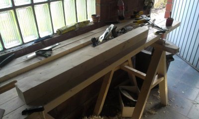

De eerste poot is gelijmd, geschaafd, en (oversized) afgezaagd.

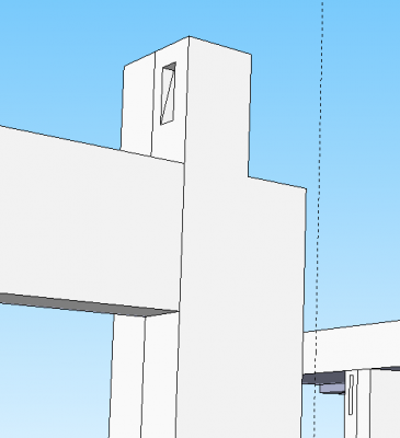

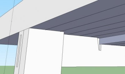

Ik vraag me nog steeds af of ik door m'n 2 aparte "smalle" werkvlakken geen stevigheid verlies en ze bijgevolg niet moet vastmaken aan het frame op een of andere manier.
Ik kan ze natuurlijk vastschroeven, evt met een hoekijzer, maar.... volgens mij moet er een betere, traditionelere (mooiere) manier zijn.
Het enige waar ik kan op komen is lijmen, of, met spietjes werken, die dan door het wiebelen van de bank zichzelf vastzetten.. Of zoiets.
Maar dan... waar moeten die?
Hier is mijn idee, al vraag ik me af of die niet gewoon te klein zullen zijn om enig effect te hebben. Dan toch maar lijmen?
Of moet ik me daar nu nog geen zorgen over maken. Gewoon proberen hoe stevig het staat zonder poespas...

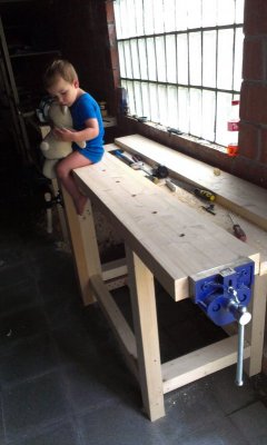

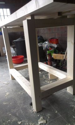

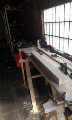

Ondertussen zijn de 4 poten klaar, en een eerste legger.
Wel zal mijn werkbank enkele centimeters lager worden dan gepland. Na het op lengte zagen van de eerste poot besefte ik dat ik vergeten was om lengte te voorzien voor de pen die in het blad zit.
Ik dacht er even aan om een nieuwe poot te lijmen, maar dan moest ik ook eerst nog nieuw hout halen.
Dus maar beslist om een pen van 3 cm te maken, en het blad 3cm te verlagen. Ik ben 1m84 en zal uitkomen op een bank van 92cm. Volgens mij is dat wel ok.

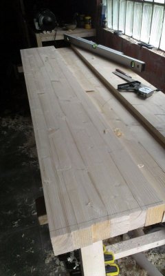

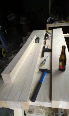

Het blad, met het verzonken middengedeelte. Ik wou dit middelste deel sowieso lager, maar ik zou anders ook langere lijmklemmen moeten kopen hebben. ... (de 2 waterpassen gebruik ik als "winding sticks")

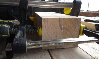

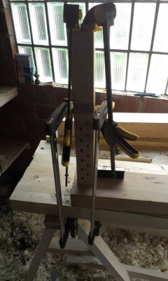

werk aan een poot... (het flesje gebruik ik als gewicht om het blad op zijn plaats te houden, maar ik ben nog op zoek naar een betere manier)

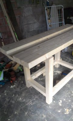

de verbindingen zijn gemaakt, maar nog niet gelijmd, en nog geen toogpennen. Niet zo netjes als bij sommige anderen hier, zoals bv Caso, maar ik ben er zelf redelijk tevreden over. Op het eerste zicht lijkt het toch allemaal redelijk recht. Hier en daar had ik het graag een beetje meer aansluitend gehad, maar grote spleten zijn er niet, en met het lijmen en de toogpennen zal het (hopelijk) wel stevig zitten.

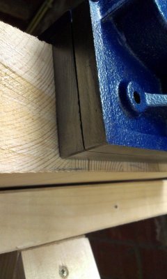

nog een vraagje: wanneer ik mijn bankschroef rechtstreeks op mijn blad zou monteren, zou de rand van de bekken iets onder de rand van mijn blad vallen. Dus heb ik 2 opties volgens mij. Ofwel zorg ik dat de "bekleding" van de bekken van die bankschroef er met een randje bovenuit steekt, ofwel hak ik een beetje weg van de onderkant van mijn blad zodat de 2 vlakken gelijk liggen. Ik heb een lichte voorkeur voor de 2e optie, aangezien die mij gemakkelijker lijkt. (de quote van Artharg in gedachten houdend) Iemand die wat inzicht kan verschaffen?
(hier een foto om het wat te verduidelijken, weliswaar ondersteboven. )

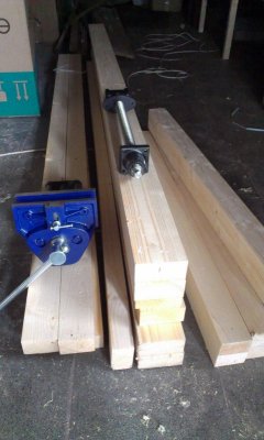

Ondertussen ben ik bezig met de leg vise. Ik heb een mooi stuk beuk gevonden, en ben aan de slag gegaan. Ik heb wel een beetje creatief moeten zijn door een gebrek aan lange lijmklemmen.
Dan nog de gaten voor de spindel, en ik kan het frame ineen steken.

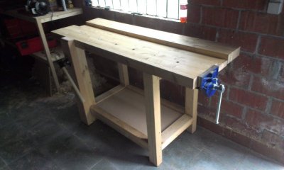

nog zonder legplank
en met...
die toogpennen bleken wel niet echt makkelijk. Bij de eerste duwden ze de verbinding wat uit elkaar ipv naar elkaar toe. Ik ben dan maar overgeschakeld naar eerst lijmen, laten drogen en daarna de gaten boren en de toogpennen erin. Nu ja, de schouders van mijn pennen hadden ook wel wat rechter gemogen.
Maar al bij al ben ik wel tevreden met het resultaat. Ik heb ze nu ingewreven tegen houtrot en -worm, en ga ze waarschijnlijk nog in de lijnolie zetten.
De twee beuken plankjes voor de bekken van de bankschroef moet ik wel nog maken.
