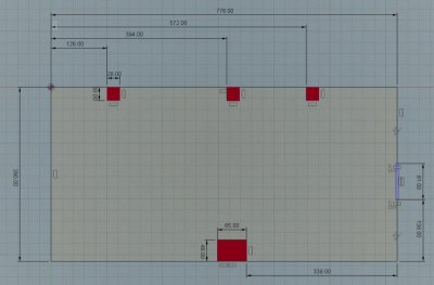

De rode vakken zijn steunzuilen in beton, deze werkruimte bevindt zich in de kelder. De hoogte is 210cm.

Kan je makkelijk de wat grotere machines in je kelder krijgen ? (gewicht, omvang) ..

Dat is mogelijk ja. De kelder was oorspronkelijk voorzien als garage, dus heb een groot gat aan de achterkant van de woning. Enige limitatie is de deur van 81cm op het plan maar dit is maar een OSB wand, die kan tijdelijk verwijderd worden.
