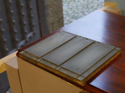

Ja dan krijg je wel zin om aan de slag te gaan. Als is voor mijn gevoel nog lastig wat eerst, in ieder geval een plankje om de diamant platen op kwijt te kunnen en dan een paar paul sellers projecten en dan hopelijk wat leuk houten speelgoed!
Wat zou een goede manier zijn om de diamant stenen in hout te plaatsen? Als ik het plaatje van Paul Sellers bekijk is het multiplex?

Zo te zien heeft hij de randen over de volle breedte uitgezaagd. En daarna vermoedelijk uitgediept met bijtel en grondschaaf (zie poor mans router)

ik wil een sharpening plate houder maken en had nog multiplex 22mm liggen.
Klopt dat je dit laag voor laag met de beitel moet verwijden (wil het 3mm uitdiepen).
Op deze foto is te zien dat het niet heel soepel gaat ;-)
Er uit frezen of gewoon massief eiken of vuren hout gebruiken.

Ok heb alleen hand gereedschap.
Kan wel laagje voor laagje met beitel? Heb anders alleen een vuren houten timmerpaneel.

Multiplex is niet zo geschikt om met beitel uit te hakken. Het kan wel hoor, laagje per laagje. Als je een grondschaaf hebt, zou ik die gebruiken op het laatste. Met bovenfrees zal het overigens ook niet altijd mooi zijn. Veel hangt af van de kwaliteit van je multiplex. Soms zitten de laagjes beetje geplooid of zelfs met holtes, waardoor je lelijk resultaat krijgt. Ik zou ook massief hout kiezen indien mogelijk.

Ok heb alleen een vuren timmerpaneel op dit moment, kan ook mee?
Hoe stel je de diepte van een Grondschaaf in?stel ik wil 3mm, doe je dat op zicht?
Door te meten, als je er een plaatje triplex of een stalen liniaal op legt tegen het beiteltje aan kun je exact meten hoeveel hij moet zakken. Maar als je een plaatje van 3 mm op de werkbank legt dan heb je ook de hoogte.
