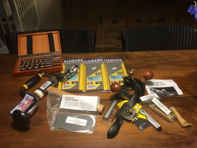

dankjewel voor de feliciaties. Dan ligt je vrouw en kind in goede gezondheid nog een dagje in het ziekenhuis, ligt je oudste zoon lekker in bed en mag je onder genot van een biertje deze spullen uit de doosjes halen.
Ja dan krijg je wel zin om aan de slag te gaan. Als is voor mijn gevoel nog lastig wat eerst, in ieder geval een plankje om de diamant platen op kwijt te kunnen en dan een paar paul sellers projecten en dan hopelijk wat leuk houten speelgoed!
En ik snap de reactie hierboven dat handgereedschap moeilijk is (vind ik ook) maar het is alleen voor de hobby en het kost geen bergen aan plaats/snoeren/afzuiging etc
Al kan ik me met bv een houten hobbelpaard voorstellen dat het lekker is om electrisch te zagen, al boeit het ook weer niet om handmatig te doen bij 1 exemplaar!

Knutselaertje
21 jul 2014
493
Ziet er goed uit! En gefeliciteerd met de gezinsuitbreiding!
waar ben je wezen shoppen? Zie het leukere handgereedachap liggen ����
trekker25
4 apr 2016
102
Axminister en finetools.de via DPD en UPS binnen 2dafen binnen dus nauwelijks verschil met NL webshops!
