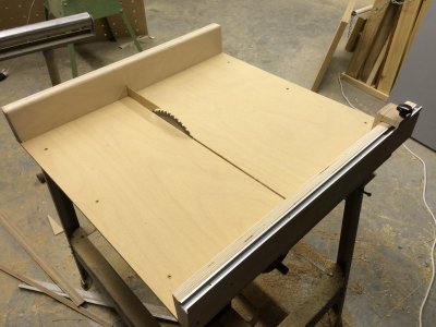

Ziet er al mooi uit en die geleider ziet er veel degelijker uit dan op mijn zaagtafel misschien ook maar zelf iets maken daarvoor :)
Maar een vraag/opmerking je hebt nu een "gewone" schakelaar gebruikt is het niet verstandiger om een nullastschakelaar te gebruiken?
Als er om wat voor een reden de stroom uitvalt en je schakelt die weer in loopt de zaag meteen weer ook als je de tafel wegzet is er de kans aanwezig dat je de schakelaar omzet en bij de volgende keer gebruiken die meteen gaat lopen daar heb je met zo'n nullastschakelaar geen last van een stuk veiliger dus.
+2
Ziet er al goed uit, nu nog de schakelaar vervangen.
Mvg.:)

Mooie tafel!!
Is die schroef in lijn met het zaagblad een goed idee?!
en die 0.3mm.... zou er iets te bedenken zijn om je fence nog na te kunnen stellen? of is 0.3mm niet echt een probleem?
13.168
3.906
Viepert het gaat niet om deze afwijking. Er is een methode op dit zeer nauwkeurig te meten. Neem een stuk plaathout bv ter grote van een A4. Nummer de vier zijden. Zaag nu zijde 1 dan zijde 2 tegen de aanslag enz voort tot je rond bent. Alle zijde zijn nu 1 x gezaagd. Zaag nu van zijde 1 een paar cm af. Meet nu de voor en achterkant. Het verschil is 4x de afwijking. Heb je nu 0.3 mm prima je zou als de afwijking te groot is kunnen corrigeren met papiertjes tussen de aanslag. Succes. O ja er staan diverse filmpjes op YouTube. Ook is er op ons forum al eens een onderwerp geweest. Het heet iets in de geest van de vierer methode.

Mooi gemaakt hoor ziet er stevig uit!
Volgens mij gaat de afwijking over de langsgeleider...en dan is het inderdaad niet zo spannend als ie een heel klein beetje wijkt, gaat inderdaad klemmen tegen.

Ja die 5 snede filmpjes heb ik al doorgenomen.
Ik kijk het nog even aan, na een aantal test stukken te hebben gezaagt is de preciesi behoorlijk te noemen.
10x beter als de Dewalt afkort/tafelzaag van me vader.
Maar die heeft een tafelblad van minder dan de helft met een klein liniaaltje.
Eerst die andere schakelaar en dan de basis en het blad verfen/afwerken.
De rest komt daarna. Morgen zal ik ff een filmpje maken.

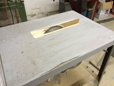

Voor mijn 2 de werkplaats heb ik een oude werfzaag 'omgebouwd' tot een 'meubelmakerszaag' door er een slede op te plaatsen.
Het spouwmes dat er opzat kwam ook te hoog uit, dus heb ik zelf een 'spouwmes' gemaakt met stukjes hardhout:
Gewoon gelijmd in de snede van de inlegplaat.
En met de slede erop is deze zaag nagenoeg perfect om mee te werken:

Mooi ding, bij mij komt er ook nog een slede op voor de kleine stukjes.
Spouwmes komt er ook nog zeer zeker in. Deze is dan te verwijderen wanneer ik de slede gebruik.
Eerst gaat hij uit elkaar om de basis en blad af te werken cq schilderen.
Bekijk bijlage 33713
Bekijk bijlage 33714
mooie oplossing!

spouwmes nooit verwijderen!
Bij gebruik van een slede kan je die mooi laten zitten. Ik zie geen reden waarom die er af moet...
Dus al die mensen die ik op YT zie doen het verkeerd?
Iedereen en dan ook iedereen die een slede gebruiken hebben er geen mes meer opzitten.
Ramsey, woodwhisperer, Wandal
https://www.youtube.com/watch?v=S_tKazzp-u0 goed filmpje over tafelzaag veiligheid, eigenlijk een must voor alle nieuwe houtbewerkers, op 2 minuten zegt Marc (woodwhisperer) toch duidelijk dat je altijd de splitter moet gebruiken als het kan;)....
En hoewel ik een grote fan ben van Matthias Wandel is hij vaak zeer onveilig bezig!
