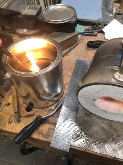

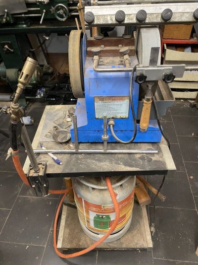

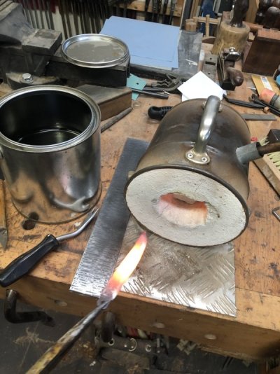

Op de vraag van Scheppie hier een antwoord.
Heb jaren terug een klein smeed oventje gemaakt van een twee en half liter (verf)blik 3 handvaten en vuurvast cement en gips. En een stalen buis waar mijn brander kop in past. Vrij laagdrempelig dus. Wil nu een iets grotere oven gaan bouwen met een iets grotere brander.

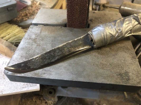

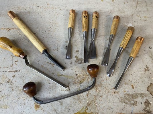

En hier wat voorbeelden van eigen smeedwerk het meeste is door trial en error ontstaan. Heb een 9 jaar geleden een bijl smeed cursus van een dag gedaan bij smederij Alkmaar. De rest is zelf onderzoek en gewoon proberen ben dus echt een autodidact wat betreft staal bewerking.
Ben mezelf nu ook metaal draaien aan het leren heb een mooie draaibank uit de nalatenschap van mijn oom overgenomen. Heb hier ook over gepost.
Het Damast klapmes in wording heft ingepakt en het na slijpen van het lemmet.
In het oventje kan ik ook ontlaten, harden en temperen in combinatie met of minerale olie of water. Afhankelijk van de staal soort.

Gaaf gereedschap wat je hebt gemaakt trouwens! Ik heb zo wat draaibeitels gemaakt van een spiraalveer van een stoomketel en die snijden prima.
Het harden en ontlaten is inderdaad vaak de crux van een goed snijdend stuk gereedschap en de standtijd van de vouw.

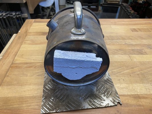

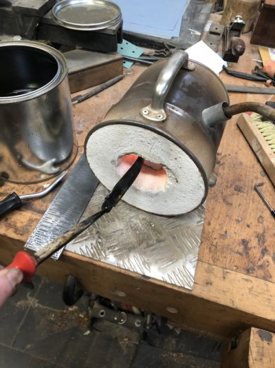

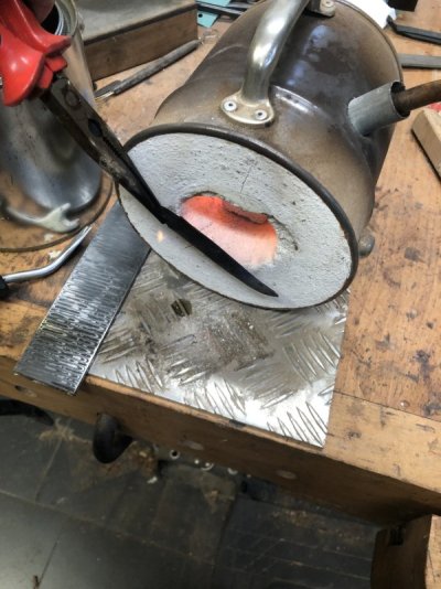

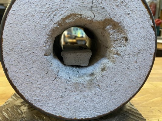

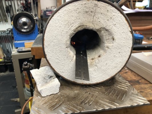

Het is dus een zeer compact en efficiënt smeed oventje die aan beide kanten een opening heeft, zodat ik ook langere delen warm kan stoken.

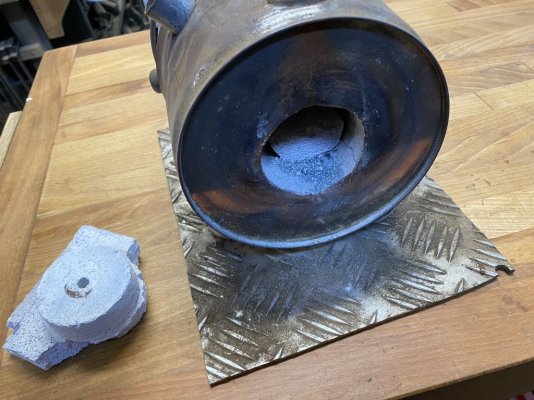

Normaal is de achterkant afgesloten met een stop. Gemaakt van een stuk Ytong blok welke ik nog had liggen van een verbouwing in het verleden.
Door de achterzijde dichtte zetten en een blokje (tafeltje) in de oven te leggen heb ik dus heel weinig loze ruimte en komt het staal snel op temperatuur.
Hier een fotootje van de achterzijde met de stop erin
En hier met de stop eruit
Een doorkijkje :)
Ik stook inderdaad op een gas in een gasfles volgens mij propaan/butaan
En met zo’n gasfles doe ik een jaar of wat. De gasbrander van deze set is nog van mijn pa geweest. Een prachtig brander the waarbij je de lucht toevoer simpel kan regelen met het verzetten van een schuif. Heb er een nog iets grotere brander bij waar je de lucht niet van kan regelen. Heb ook nog een setje propaan/zuurstof hiermee kan ik hardsolderen en lassen.
Vuur lassen heb ik nog niet geprobeerd in dit oventje maar moet volgens mij ook wel lukken.

Met dit oventje heb ik al heel wat beitels gehard en getemperd. En natuurlijk ook eigen gereedschap gemaakt.
Het smelten van messing is voor dit oventje ook geen probleem, giet zelf ornamentjes met de techniek verloren vorm.
