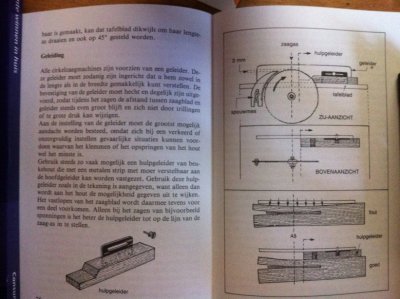

Even een plaatje hoe het wel zou moeten, ik kwam het gisteren tegen in een boekje.
Zoiets moet ik zelf ook nog maken..

Heel interessant inderdaad!
Lijkt me ook niet te ingewikkeld om te maken.
Kunnen we er wel vanuit gaan dat dat boekje een betrouwbaar boekje is?
Ik bedoel, in de wikipedia waar velen hun kennis uit halen staat ook een zooi onzin.
A
Op vele nieuwere machines zoals op mijn Hammer C3-31 is de (hoofd)zaaggeleider verstelbaar zodat je eenzelfde resultaat krijg als de omschreven hulpgeleider.

@lemen, niemand heeft de wijsheid in pacht, tis maar een van de vele oplossingen om je vingertjes te behouden.
@Athanor, Het is jammer dat alleen machines in het hogere prijsklasse segment zulke oplossingen hebben. Het zou eigenlijk een standaard moeten worden.

In dit boek: gereedschappen en werktuigen voor de houtbewerking, deel II, uitgeverij v/h A.Kemperman Haarlem staat het eea in.
Ook het afstellen van de hulpgeleider, spouwmes en beschermkap. Zo'n beetje alle houtbewerkingsmachines komen in dit boek aan bod.
