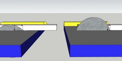

Wat ik me nu afvraag waarom dat zaagblad zo hoog mogelijk?
Met een zaagblad zo hoog mogelijk word het hout op de zaagtafel gedrukt.
Bij een lager zaagblad is de hoek van de tanden zo danig dat een voorwaardse kracht wordt uit geoefend op het hout.
Het hout wordt dan naar je toe gedrukt.
In het slechtste geval als het hout gaat klemmen en zeker als je werkt zonder het juiste spouwmes zal het hout naar achteren geslagen worden.

Bedankt voor de uitleg dan schroef ik dat zaagblad mooi helemaal omhoog van mijn zaagtafel, spouwmes heb ik er wel opzitten.
Even een plaatje bij gemaakt. Bij de linker zijn de horizontale krachten groter dan de verticale. De rechter juist andersom.
Zo hoog mogelijk, enkel met kap vermoed ik. Bij terugslag gaan er anders mogelijks meer vingers eraf. En een hoog blad vraagt om een voorritser en dan heb je weer één blad zonder kap extra om op te vallen.
Bij het zagen van massief hout (geen plaatmateriaal) in de langsrichting (tangentiaal) zet je de zaag zo hoog mogelijk. Daarbij zorgt de HULPGELEIDER er voor dat als het hout na het doorzagen verbuigt na de zaag ruimte heeft. Gaat het andersom zorgt het spouwes er voor dat de zaagsnede open blijft staan.
Bij plaatmateriaal is het zo dat je dit soort werken (bijna) niet hebt. Dus mag je de zaag lager plaatsen en de aanvoer snelheid minderen. Hierdoor voorkom je het splinter. Als het mogelijk is gebruik je de voorritser.

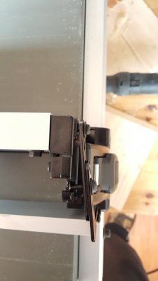

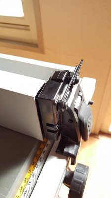

gisteren mijn geleiderail van kruis binnen gekregen. blijkt deze gebogen te zijn. aangemeld bij kruis, hopende op een goede afhandeling.

Inmiddels ook de kruis geleiderail vervangen gekregen via kruis, nieuwe is echter ook niet zuiver. Dat heb ik nu maar met de hand opgelost.
