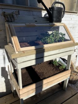

Ik heb gisteren ook een oude (van de vorige bewoners) oppottafel voor mijn koters omgetoverd met restmaterialen (excl. polycarbonaat...):
