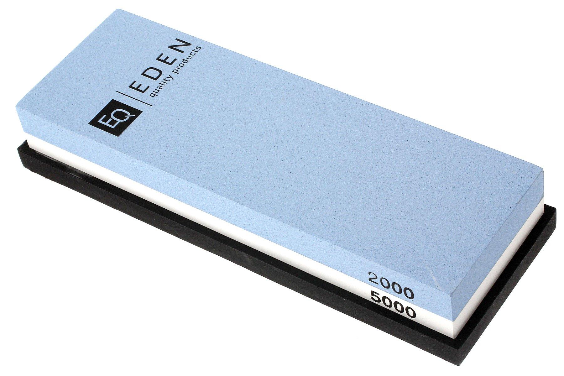

Ik heb deze steen zo'n 6 jaar geleden gekocht maar amper gebruikt. Nu ik de beschrijving ervan terug lees, schrijven ze dat hij vergelijkbaar is met een 'Naniwa' steen met korrel 1000/2000. Zie de beschrijving in bovenstaande link. Dat zou inhouden dat hij amper meer doet dan mijn diamantsteen met korrel 1000. :)
Wellicht verklaart dit, dat mijn Syntra docent maandag avond vroeg of ik mijn beitels wel eens gewet had (erwijl ik ze 's middags nog over de Eden steen gehaald had)
Zou het dan toch beter zijn om naar een andere kijken zoals deze die ook Rob Cosman op youtube gebruikt?

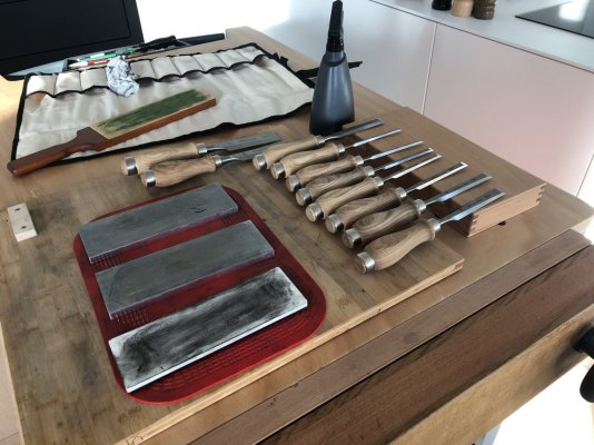

Dit is mijn basis voor het slijpen.....
2 Diamant stenen 600 en 1200 en dan voor de laatste stap een Shapton 16000 (relatief getal, in ieder geval fijner dan de 1200 diamand). En eventueel nog wat stroppen.
Dat laatste werkt trouwens tijdens het gebruik ook erg goed. Blijft alles een stuk langer scherp voor je weer hoeft te wetten.
