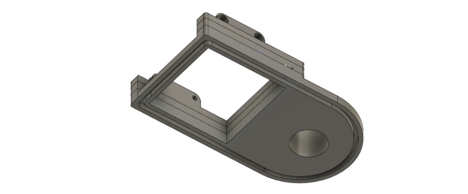

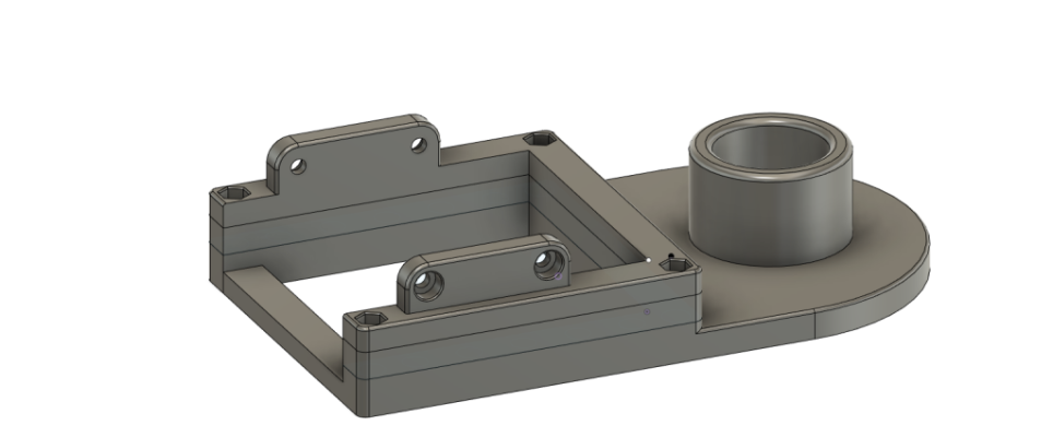

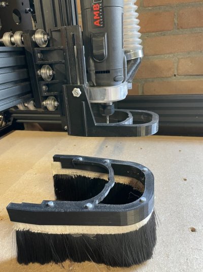

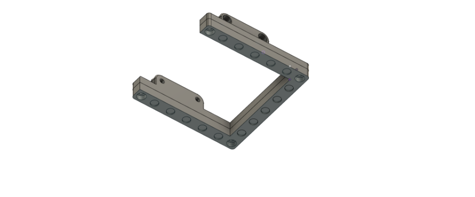

Ik heb er een heel simpel ontwerp van gemaakt. Vanavond de printer aanslingeren en eens kijken of dit ook werkt. Als het niet optimaal is kan ik weer verder zien.

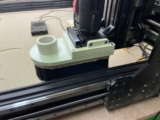

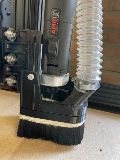

Weer een versie verder, alleen deze print ging niet helemaal lekker. Ik werk meestal met PETG en dan is het belangrijk om een lijmspray o.i.d op het bed te gebruiken. Dit is in PLA geprint, en ik heb puur uit gemaktzucht de lijmspray niet gepakt.. Dat is toch wel tegen het toppunt van luiheid aan :oops::LOL:
Deze zal ik vandaag eens testen, de achterzijde is open en ik ben benieuwd of er daardoor niet alsnog veel stof ontstaat. Nog iemand andere tips of suggesties?

Ik vraag me af of de “verstel hoogte” voldoende is hoor. Bij mij is dat aanzienlijk meer (bijna 10cm)
En verder raad ik je aan om een verwijderbare borstel te maken, scheelt enorm voor het verwisselen van de freesjes.
Bij mijn CNC is de Z-as hoogte redelijk beperkt. En mijn assortiment aan freesjes bestaat ook niet uit extreem lange modellen. Vooralsnog is dit voor mijn toepassing voldoende denk ik. Maar het ontwerp is eenvoudig aan te passen waardoor de hoogte groter kan worden. Als ik tegen beperkingen aanloop print ik er nog een met een grotere verstelbare hoogte :D.
Ik ben het helemaal met je eens wat betreft de verwijderbare borstel, ik heb nu de concessie gedaan voor een vaste borstel omdat:
1. Afneembare borstel heeft ook meer hoogte nodig in het ontwerp, bij het eerste model liep ik tegen beperkingen aan omdat ik hem qua minimale hoogte niet hoog genoeg kon zetten. Als het ontwerp veel breder wordt, dan gaat dat weer ten koste van het effectieve bereik op de x-as.
2. Deze zit met 2 boutjes vast, hier zet ik later nog draaiknoppen op. Dan is het twee draaiknoppen handmatig losdraaien en de hele schoen is er eenvoudig af te schuiven.

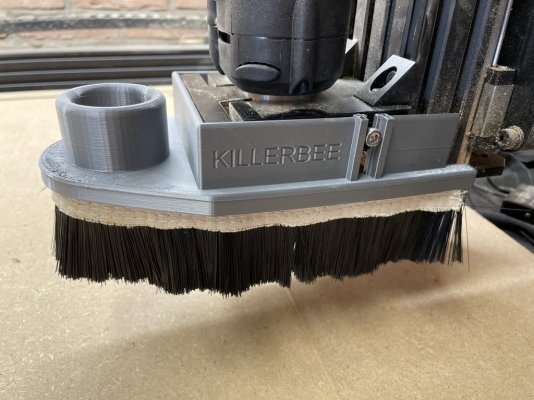

Het gaat niet perse om de hoogte van de Z as. Eerder de lengte van de diepte die je wil frezen/lengte van je freesjes + de lengte van je borstels. Zal straks een foto posten van de mijne

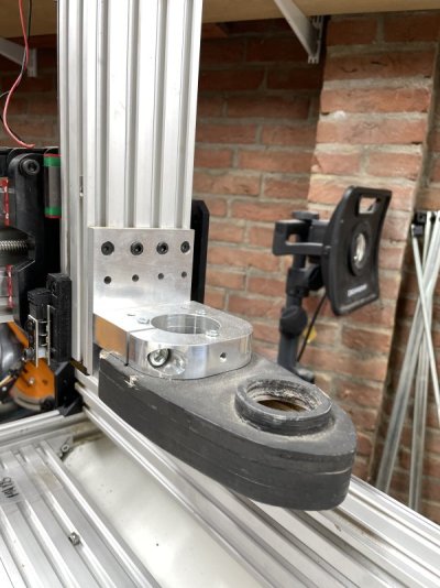

Zie onderstaand de foto’s van mijn ontwerp;
    108,8 KB · Weergaven: 66
    106,7 KB · Weergaven: 60
