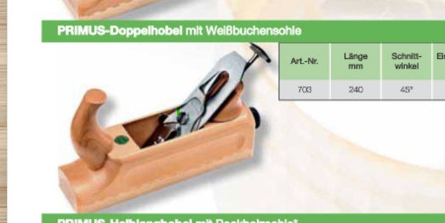

De hiervoor getoonde Steiner schaaf is een Doppelhobel. Een Doppelhobel is geen reischaaf , maar is ongeveer 240 mm lang en heeft steeds een keermes.
Hieronder knipsel uit ECE katalogus. De hiervoor getoonde Steiner schaaf is een Doppelhobel.

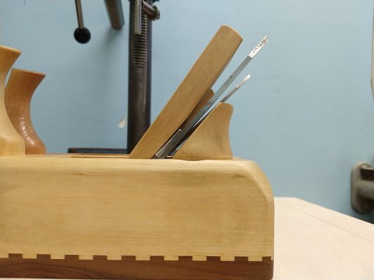

Als het 48° is dan is het eerder een Putzhobel dan een Doppelhobel (Jack). De Putzhoebel (zoetschaaf) kan ook een spaanbreker hebben.
Even een plaatje voor je geschoten. Op de voorgrond de Putzhobel met de steiler staande beitel en de spaanbreker. Op de achtergrond de Doppelhobel waar de beitel iets vlakker ligt. (beide schaven ECE, maar dat maakt niet zo veel uit tov Steiner et al omdat die dingen in Duitsland genormeerd zijn. De Putzhobel is iets korter.

Dan heb ik denk ik meedere putzhobels..want mijn andere schaaf is een stanley nr.4. Dus dat is dan in feite ook een putzhobel. Verdorie ik hoopte een jack plane te hebben met die steiner. Nou ja misschien loop ik die nog eens tegen het lijf..
