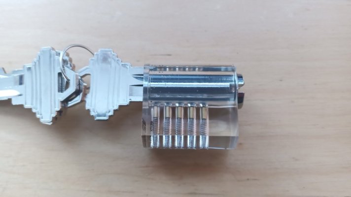

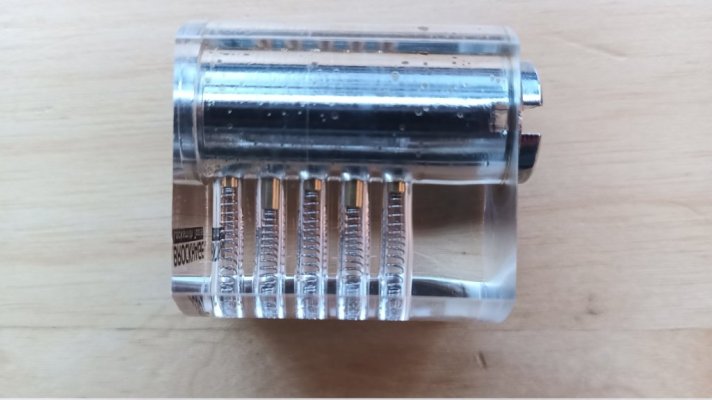

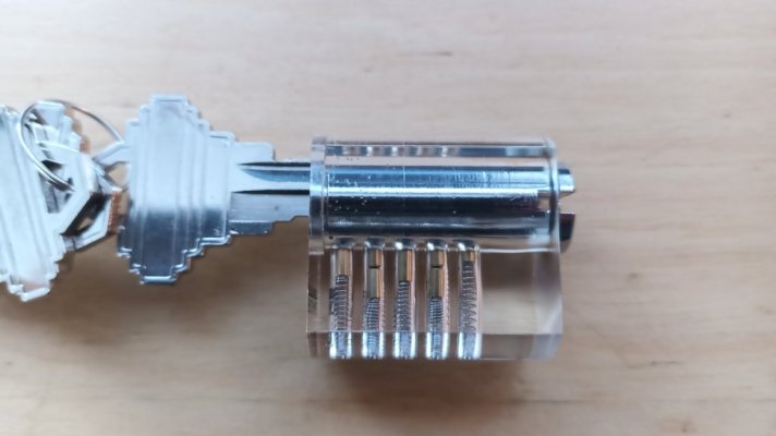

In dit soort cilinders zitten 3 tot 7 pennetjes. In jouw slotje vermoed ik dat het er 4 zullen zijn. Drie zou ook kunnen, meer dan vier is onwaarschijnlijk. Die pennetjes zijn meestal van messing gemaakt en dus vrij makkelijk te boren. Het enige dat je voor elkaar moet krijgen is dat die pennetjes uit de weg gaan, want die zorgen ervoor dat de cilinder niet kan draaien. De rest is niet van belang. Als je een boortje neemt dat net niet in de sleutelsleuf past, dan is het goed genoeg. Ik zou niet een dunner boortje pakken, want dan kan het zijn dat je niet het pennetje over de hele breedte pakt. Dan blijft er dus een restje zitten dat later in de weg kan gaan zitten. Je voelt het snel genoeg wanneer je weer een volgend pennetje raakt. Dat is een bijkomend voordeel van een niet te dikke boor gebruiken. Nadat je het gevoel hebt dat je er 3 of 4 hebt weggeboord gewoon even kijken of je met een schroevendraaier de cilinder kunt draaien.
Misschien geven deze foto's je een beetje een indruk van hoe het binnenwerk eruit ziet.
Cilinder zonder sleutel:
Cilinder met sleutel er half in:
Cilinder met sleutel er helemaal in:
Alleen als alle "naadjes" tussen de twee delen van de verschillende pennetjes op een lijn staan kan de cilinder draaien. Dat kun je in de laatste foto goed zien.
Bekijk bijlage 116767
Bekijk bijlage 116768
Bekijk bijlage 116769
