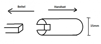

Als het stuk staal wat nog in het handvat zit inderdaad niet gehard is, zou je er een gat in kunnen boren, schroefdraad tappen en met een bout eruit trekken :p óf een staaf erop lassen en dan eruit trekken. Als je de beitel zelf nog wilt repareren zou ik hem wel door iemand laten lassen die er verstand van heeft. Wat jurriaan volgens mij bedoelt is dat de beitel dan in de sleuf past die in de as zit. Als je hem daarna vast last, wordt het een veel sterker geheel dan als je het zomaar aan elkaar zou bakken. Met dank aan kunstige paint-vaardigheden nog een schetsje:

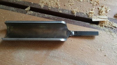

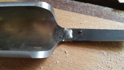

De beitel is inmiddels door de buurjongen gelast met een speciale electrode. Nu een handvat eraan maken en dan ga ik m zelf gebruiken. Ben benieuwd of het heel blijft. De las ziet er goed uit.
ferdydesmet
18 dec 2014
355
81
Breda
Dat is netjes gedaan, als hij nu breekt zal het net na de las zijn. Die las zelf is misschien wel het sterkste punt van heel de beitel. Als het handvat klaar is, foto :cool:
