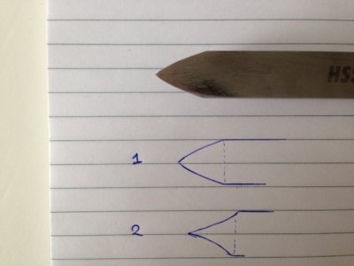

Nog een echte beginnersvraag..:confused: Ik heb een afsteekbeitel met een breedte van 3 mm, hij is iets bol geslepen. Tijdens het afsteken lijkt hij meer te schrapen dan te slijpen. De vraag is dus of deze goed geslepen is... Wie kan mij helpen??
Nummer 1 is zoals hij nu geslepen is. Teknr. 2 is misschien beter (wel erg overdreven hol getekend)???

Maarten, ze moeten echt met een vlakke vouw.
Iets boven de hartlijn aanleggen totdat ie snijdt en vervolgens in een paraboolvorm naar het midden van het draaiwerk.
Paraboolvorm is dus eerst iets oplopend en met een boog naar het centrum.
Veel succes.
vr.gr. Jan Pranger.

Ik slijp al mijn beitels en gutsen op een ronde steen. Alle vouwen zijn dus hol. Alleen als ik ga wetten pak je de twee stukjes die het hoogst zijn. Hoef je niet de hele vouw te wetten. Voor mij werkt hol prima. Vlak werkt*ook*pprima maar de meeste draaiers slijpen hol.

Inderdaad Wim: hoe groter de steen hoe "vlakker" de vouw.
De vouw ligt als een raaklijn op de cirkel. De raaklijn staat haaks op de straal van de cirkel.
In die stand van de beitel moet je de beitel iets heffen tot ie gaat snijden. Eigenlijk moet je die stand steeds bewaren.
Omdat je hout wegsnijdt wordt de cirkel kleiner. Om de cirkel te blijven volgen volg je met de beitel een kromme lijn, die uitkomt bij het hart van het draaiwerk.
Om klemmen te voorkomen beweeg je de beitel iets heen en weer.
Twee keer lezen misschien??????????????? Nou ja 't is weekend.
vr.gr. Jan Pranger.

Jan ik heb het alleen over het slijpen en niet over het draaien. Ik vermoed dat we hetzelfde bedoelen maar enigszins anders lezen.

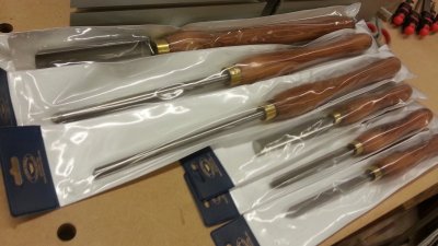

Nog ff geen foto's maar ik heb bij Ronald gekocht een
Oneway Talon Chuck
Wolverine slijphulpstuk
Wolverine Varigrind
Beitels:
Crown afruwguts 50mm
Crown vormguts 24mm
Crown schalenguts klein (maat weet ik niet, kan ik ook niet vinden op de site)
Crown schalenguts groot (maat weet ik niet, kan ik ook niet vinden op de site)
Crown afsteekbeitel (maat weet ik niet, kan ik ook niet vinden op de site)
Crown geen-idee-hoe-dat-ding-heet (hij is plat, voorzijde loopt schuinweg) Een skew oid ?
Al met al, ik kan volgens mij wel ff wat aanklooien
De grote schalenguts heeft ronald al voor me geslepen, de kleine moest ik zelf proberen
Ik had mijn creusen meegenomen en daar meteen gevlak
Nu eerst verder met opruimen/afmaken van verschillende projecten, wellicht gat ik donderdag de eerste schreden kan zetten tot het draaien

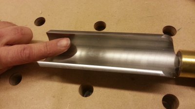

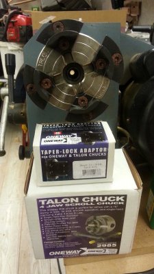

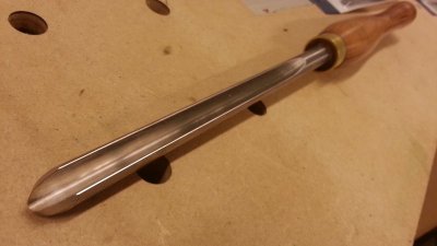

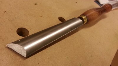

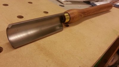

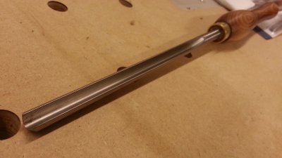

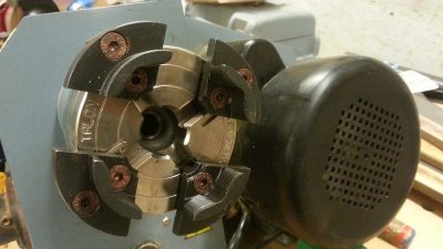

Voor de liefhebbers wat plaatjes
De chuck
Afruwgutsje....moest me vinger er even bij leggen om een idee te geven hoe groot dat ding is

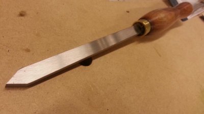

Dit is dat ding waarvan ik niet weet hoe hij heet, maar ach....who cares, leuk stukkie bling bling toch :D

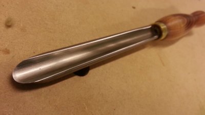

Schalenguts, moet ik zelf nog slijpen (als dat maar goed komt)
Vormguts
Schalenguts groot, geslepen door de meester himself
