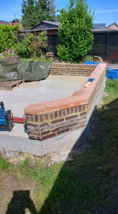

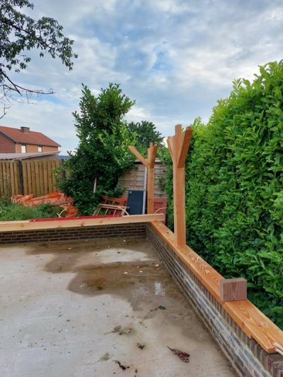

Het metselwerk heeft ondertussen een paar weken goed kunnen drogen. Ik heb de gaten (8mm) geboord met de accu boorhamer met inderdaad een boortje met 4 snijpunten. Ondertussen heb ik ongeveer de helft van de balken op de muren vastzitten en staan al 4 staanders. Op dit moment ben ik druk bezig met het maken van de verbindingen aan de ringbalken.
Ik zal morgen een paar fotootjes plaatsen:D
Onder het motto "Beter laat dan nooit"... hierbij de beloofde foto's.
Ondertussen bijna alle muurbalken geplaatst, 6 staanders geplaatst en al 3 ringbalken op de plek gehesen.240410387_1023517618409955_2697378624810323027_n.jpg

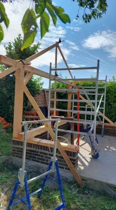

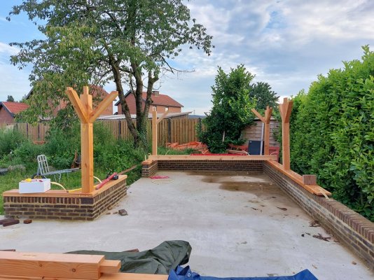

In de schuine hoek wil ik een raam over de hele breedte en hoogte plaatsen. Hierdoor kun je straks vanuit het tuinhuis rechtstreeks de tuin in kijken.
Dit volledige gedeelte gaat straks mijn werkplaats worden. 9 meter lang en 4 meter breed. Hopelijk voldoende ruimte.
Het voorste paaltje aan de rechterkant staat nog niet definitief op zijn plek op deze foto. Ook wel een beetje te zien aan hoe schuin deze rakker op het moment staat.
240554971_188887046557900_5052944764747331427_n.jpg240608564_1453930384980521_7112214273895719926_n.jpg

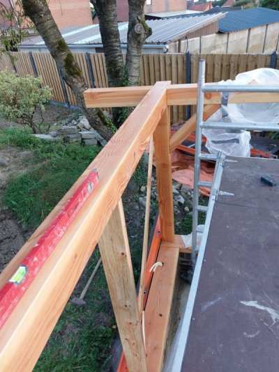

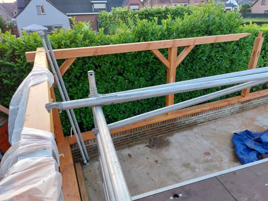

De eerste 3 ringbalken geplaatst. Elk 5 meter lang en alleen bijna niet te plaatsen...en dan te bedenken dat ik nog 5 van deze knapen moet plaatsen..
Even de hoogte van het dak bepaald. Ik mag tot 3,5 meter nokhoogte gaan. Die gaan we ook proberen volledig te benutten uiteraard.

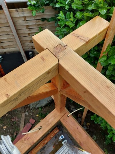

En last but not least: Fotootje van de verbindingen op de palen. Elke ringbalk ligt met volle dikte 2 cm op de staander. Ik moet eerlijk bekennen dat ik erg tevreden was over hoe de verbindingen pasten. Ik had immers geen mogelijk om alle droog te passen.
Nu verder met nog een hele reeks ringbalken (5 x 5 meter en 2 x 4 meter) en daarna gaan we beginnen met de nokbalken en spanten.

Afgelopen 2 weekenden wel flink opgeschoten. Met 2 man alle ringbalken en staanders geplaatst en gisteren ongeveer de helft van de dakbalken 4zijdig geschaafd. Ik heb de balken voor het dak via een veiling gekocht maar die waren dus nog ruw gezaagd. Vanavond en komende week ga ik alle 48 balken (tot nu toe) voorzien van een schuin kantje en een zwaluwstaart waarmee ze in de nokbalk vallen.
Ik hoop komende week/weekend alle onderdelen van het eerste dakdeel klaar te hebben zodat ik de week erna een deel kan monteren. Helaas heb ik de komende tijd wederom minder tijd vanwege de avond en nachtdiensten:(
