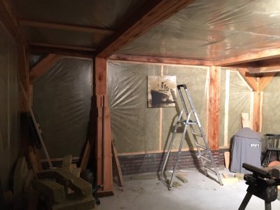

Stuiver, ik ben werkzaam in deze folies dus dat komt wel goed, elke buitenschil heeft een spinvlies folie (dat kun je overigens ook wel op de foto’s zien ;)) en staat iets los van de buitenbekleding.
Een natte plek in de isolatie wil ik natuurlijk voorkomen want dan is je rc gelijk weer 0.

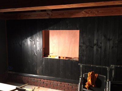

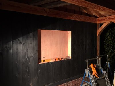

Heb helaas de laatste tijd niet heel veel kunnen doen, Mn vrouw werkt veel de laatste tijd in het weekend dus ben ik veel bij de kids (dat werd ook wel weer eens tijd overigens) vorige week afwezig ivm de bouwbeurs en het beitsen van de planken neemt veel tijd in beslag en is niet echt foto waardig, wel vandaag tijdens de slaapjes van de kleine een wandje aan de binnenkant dicht gemaakt.

Nope,
Die is ons nog wat te hoog gegrepen, Dit waren de bouwrelatie dagen in Hardenberg (hier in de regio word hij nog wel eens de 'bouwbeurs' genoemd, vandaar.)

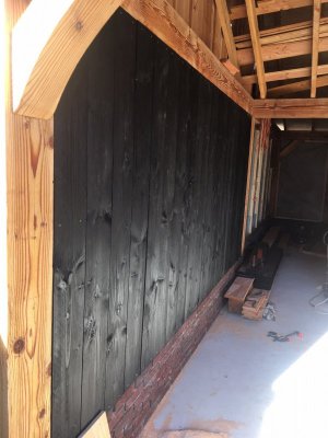

Inmiddels is het andere wandje ook klaar en voorzien van een sparing voor de tv, (dit moet nog zwart worden). Deurtjes schuif ik even naar een later tijdstip ivm prioriteiten

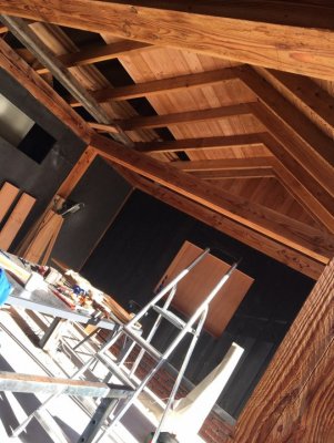

En afgelopen zaterdag begonnen met het valse dakje.

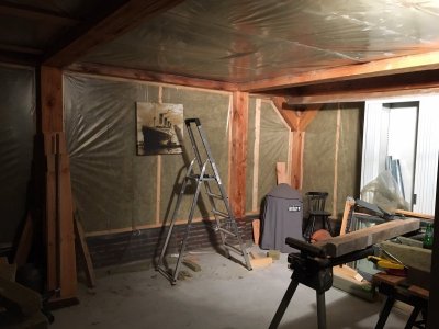

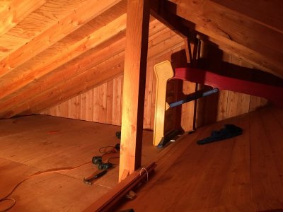

Weer even een update wat betreft de schuur:

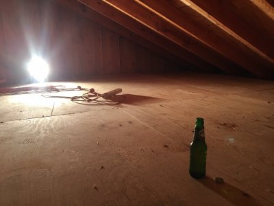

Donderdag de isolatie binnen gekregen en de underlayment platen voor de zolder, vrijdag vrij genomen om slag te maken.

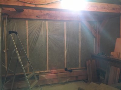

Isolatie in de wanden:

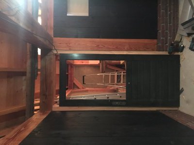

Vloerplaten op zolder:
Dit mocht, was gisteren achterop de middag :)
En begonnen met het isoleren van de vloer

Ziet er goed uit. Vanwaar dat je de tussenvloer (tussen begane en eerste) isoleert? Is het dak niet geïsoleerd?
Dit was het makkelijkste, anders moest ik de schuine wand onder de overkapping ook meepakken, en ik wil de schuur ook graag snel op een aangename temperatuur hebben dus hoe kleiner hoe makkelijker te verwarmen.
Ook komen op zolder alleen maar de grote/lompe dingen van de kids te staan, (sleetje, glijbaan, plastic wipwap enz enz.)
