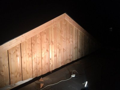

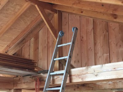

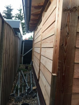

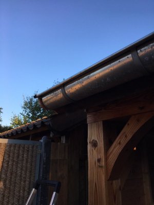

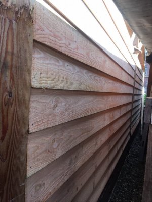

Vorige week de ondervorst gemonteerd en nok gelegd, Verder zijn nu alle wanden rondom dicht en heb ik 1 tip afgewerkt, Goten zijn op maat gemaakt, en voorzien van buis, spinvlies links en rechts, het schiet dus mooi op!
Nog 1 schuine kant, dan het valse dakje, de boeien/deklijsten, de verdiepingsvloer leggen, isoleren... en dan de tuin het nieuwe jaar...

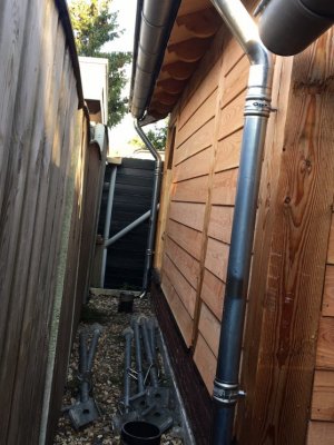

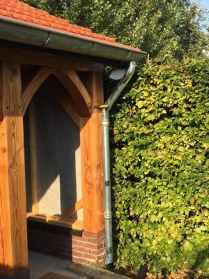

Degelijk werk Jelte, ook mooi dat je geen kunststof afvoerpijp hebt gebruikt, nu zijn deze wel een stuk duurder maar ze gaan een leven lang mee, en de kinderen kunnen er gerust een bal tegenaan trappen.
groet Pel.

Is over nagedacht heren, Aan de achterzijde heb ik een afvoer links en rechts maar daar kun je niet komen met Skelters/fietsen, Voor heb ik alleen rechts een buis, maar daar komt nog een regenton onder. Dus het zink beschadigen gaat niet lukken met een skelter/fiets...

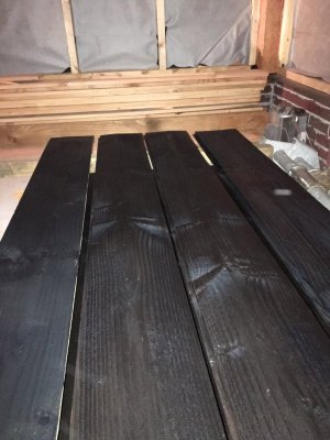

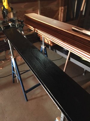

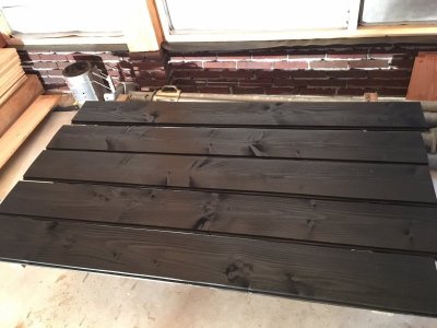

We gaan ondertussen vrolijk verder met het beitsen van de binnenwanden, Heb hiervoor Drywood Woodstain gebruikt en ben dik tevreden! Strijkt heerlijk weg, is niet dik en watergedragen!
