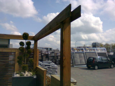

Je zou in plaats van (vierkante) balken bovenop de palen ook kunnen werken met balken/planken die aan de zijkant van de palen bevestigd zijn.
Hierdoor oogt je pergola wat minder massief. En planken van 200x20 zijn wellicht wat goedkoper dan palen. De bevestiging kan eenvoudig met schroeven. Bevestiging bij de hoekpalen even goed uitdenken.
Tussen de planken zou je blokjes kunnen zetten ter verstijving. Of spotjes/haakjes/....1591275090419.png
