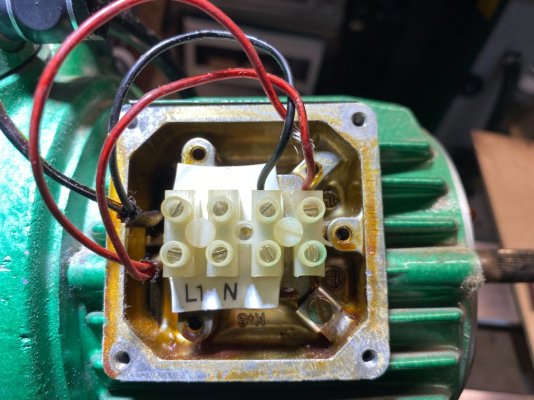

Even een update: Ik heb het schakelkastje nu losgmeaakt en er komen twee dradenparen uit het binneste. Over het rode paar meet ik plm. 30 Ohm en over het zwarte paar plm 1,7 Ohm. Het zwarte paar is aangesloten op de condensator.Ik neem aan dat dit betektn dat de zwarte wikkeling is doorgebrand.

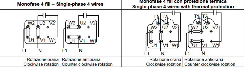

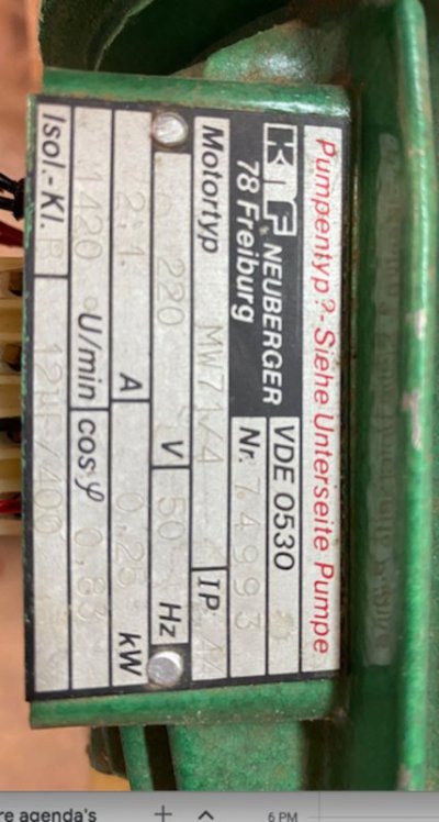

Voor zover de documentatie die ik gevonden heb met het electrisch schema juist is, is het een gewone driefasige motor die omgebouwd is naar mono met een startcondensator. Dan zouden de wikkelingen wel de zelfde weerstand moeten hebben.
8.190
2.638
Dat wordt niet vaak gedaan. Om hetzelfde vermogen over te houden, heb je een veel grotere motor nodig. Dat is een heleboel duur koper.
8.190
2.638
Kan je die dan vermelden? Het aansluitschema dat je plaatste is voor een gewone enkelfase motor.
8.190
2.638

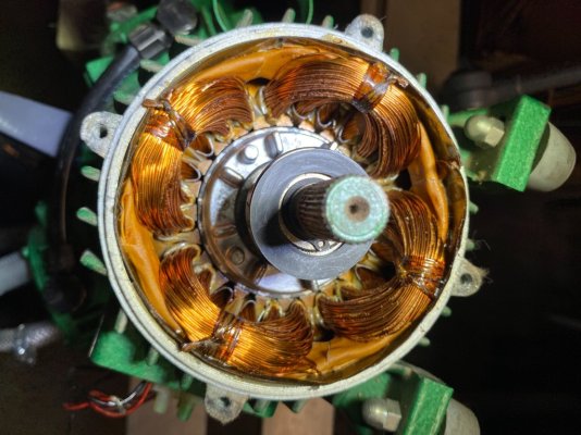

Het is dus een gewone enkelfase motor. Geen wikkeling verbrand zo te zien. Wikkelingen kunnen doorslaan. Dat hoeft zelfs niet continu te gebeuren. Als je iemand kan vinden om te meggeren weet je het. Het lijkt een op fabrikant specificaties gebouwde motor te zijn. Dan is het herwikkelen of ijzerbak.
