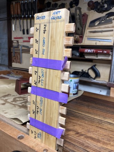

Domino's te zien door de Osmo hardwax heen

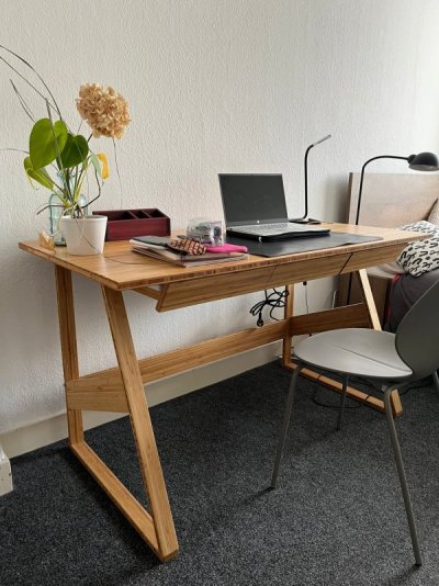

wauw, tof design. is het onderstel eveneens gemaakt uit Bamboe blokplaat?
onlangs ook aan het bekijken voor de renovatie van treden voor een wenteltrap, maar die prijzen o_O
Charel09
10 sep 2014
2.042
987
Antwerpen
alles is gemaakt van bamboo ook de lades (uitgez bodem), de domino's niet ;) ook al had dat wel gekund.
Voor deze 3-lagige plaat (20mm, 2,44mx1,22m) was ik 276€ kwijt, tsja voor niks gaat de zon op zei mijn moeder altijd

IT’S A MIRACLE
alles hetzelfde gedaan, zelfde orientatie, zelfde manier van wax opbrengen maar er is NIKS te zien, geen enkele indicatie dat er ook maar ergens een domino onder het oppervlak zit, ook niet bij die van waar maar 3-4mm is overgebleven

Dan ben ik toch heel benieuwd hoe de domino's in het werkstuk eruit zien, kan je het vastleggen op een foto ?

IT’S A MIRACLE
Als werkelijk alles in de bevestiging gelijk is, misschien zorgt het gewicht van het blad zelf voor de vervorming waardoor je de domino's ziet?
Als dat zo is zou het na verloop van tijd moeten verdwijnen als je t blad voldoende ondersteund (met bijv. dwarslatten) ter hoogte van de domino's
