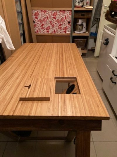

Ik had een bamboo 3-lagen paneel gekocht en een deel ervan (140x70cm) in 3 repen laten zagen. Uit het middelste paneel heb ik dan een stuk uitgezaagd om daar een inbouw stopcontact te plaatsen met deksel en wel zodanig dat de nerf van de bamboo zo veel mogelijk zou doorlopen, zie foto
De 3 panelen zijn dan met domino's (8x50) vastgezet.
Na 3 lagen Osmo hardwax olie (de dunne versie nr. 1101), zie je nu, als je tegen het licht kijkt, een andere schijn daar waar de domino's geplaatst zijn. Je voelt geen verhoging daar waar de domino's zitten. Ik krijg de plekken niet zichtbaar op een foto.
Iemand enig idee wat hier de oorzaak van kan zijn ?

8 mm is te dik voor een 20 mm plaat. De vuistregel is 1/3 van de dikte. Wat wil zeggen dat je met 6 mm domino’s zou moeten werken. Twee mm verschil lijkt weinig, maar zoals je gemerkt hebt zit je met 8 op ongeveer 1 mm van de buitenlaag & bamboe is qua structuur vrij open (snelgroeiend!), waardoor het ontstane doorschijnen (en eventueel aan of net onder de oppervlakte geraken van de lijm) kan ontstaan.

Tja bij die dunne platen is dat helaas fout. Bij plaatmateriaal en dun massief is de stel regel 2/3 de onder het oppervlak zicht zijde dit geld ook oor lammelo’s anders loop je de kans op doortekenen van lamello’s en of domino’s. Dus nooit in het midden.
Bert heeft ook gelijk 8 MM domino’s op/in een 20 MM plaat is te dik, 6 MM was beter geweest.
maar dat is dus achteraf je zult er mee moeten leren leven.
wat je dus ziet is door tekening door de lijm die door de pers druk zich in het hout verspreid. Als je dus geen voldoende dekking hebt boven de domino ga je de lijm doorslag altijd zien.
Beter om de domino’s niet in de lijm te zetten maar dit is ook weer achteraf.
Volgende keer beter.

Wel hout - geen boom ;-) De opbouw is dus idd wel heel anders. Er zijn bijvoorbeeld geen dwarscellen (straalcellen) en zo. En er zijn in een bamboeplaat heel veel lijmnaadjes. De strips worden uit een paal gezaagd en hebben, afhankelijk van de bamboesoort een dun laagje vaatbundels en daaronder merg. die vaatbundels lopen vrijwel recht zonder vertakkingen enzo. Bij sterke bamboe liggen de vaatbundels in de buitenste mm of zo ongeveer strak tegen elkaar, maar er zijn ook bamboesoorten waarbij zelfs de buitenste vaatbundels (wat ze bij hengelbouw -foutief- de 'power fibers' noemen- met merg opgevulde tussenruimtes hebben. Dat merg is min of meer poreus. Hoewel ik er van uitga dat zo'n verlijmde bamboeplaat helemaal geimpregneerd is met lijm (waarschijnlijk een ureum-formaldehyde hars) zou ik toch niet uitsluiten dat de 6 mm die je boven en onder de domino overhoudt niet helemaal ondoorlatend is. Zie je de domino's ook aan de onderkant van de plaat doorschemeren?

Ik heb ook weleens een theorie gelezen dat door het gebruik van de domino/lamello en lijm de oppervlakte van je materiaal (bij beperkte hoogte) een beetje gaat opzwellen en dat als je dan te snel na het lijmen gaat schuren je op de plek van de domino wat meer afneemt dan bij de rest. Als dan het water uit de lijm geheel is verdwenen dan krijg je op de plek van de domino een klein dipje dat je onder het juiste licht gaat zien.....
Lamello's zouden er nog iets meer last van hebben omdat die uitzetten....

tijdens de yoga les nog eens verder over nagedacht 😉, maar als het de lijm zou zijn, dan zou de de lijmnaad ook duidelijk zichtbaar moeten zijn en dat is niet het geval ..

Als het goed is, is de lijmnaad zelf misschien 0,1 mm. Op de zijkant gezien is die domino 22 bij 50 mm. Maar het blijft gokken. Als je nog wat rest stukjes van die plaat hebt, zou het verhelderend kunnen zijn, als je wat testjes zou kunnen doen.
