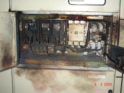

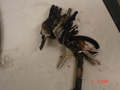

Hier een voorbeeld van nonchalance, een schakelkast open maken met een sleutel waar een hele bos aan zit. Er was uiteindelijk een 800 Ampere hoofdzekering geklapt.
De "dader" was een ervaren hoogspanningsmonteur bij Essent.

Al die regeltjes geven schijn veiligheid. Als je gewoon na denkt en zoals wim zegt je ledematen ver bij draaiende gereedschappen weg houd, door het gebruik van bv duwhoutjes, is de kans op zware ongelukken al een stuk minder. Wat er bij die schakelkast mis is gegaan moet je nog maar eens uitleggen. Ik heb ook al mijn sleutels aan een bos hangen, maar ik zie niet helemaal waarom dat een probleem zou zijn. Kasten zijn geaard en je sleutels blijven aan de buitenkant van de kast.

Kan zijn dat hij/zij de sleutelbos aan de zij had hangen en met omdraaien met de bos door de kast ging
Als die kast op die hoogte hing, maar het blijft raden maar

@chevy66 : ik denk dat in dit geval de sleutels niet buiten de kast bleven, maar in de handen van de monteur.

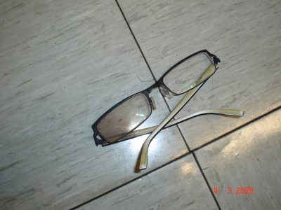

Inderdaad. Ter info over de man zelf: Hij hoeft de rest van zijn leven niet meer onder de zonnebank. Hij had werkelijk geen enkele pbm aan zijn lijf. Hij had al een akkefietje op zijn naam staan, en na dit geintje probeerde hij nog een generator van 30 kWatt met de hand op het net te zetten wegens ongeduldigheid. Ik was de WTK van dienst toen hij me dat flikte. Het was een grote boem...Ik dacht even dat de stoomturbine naast zijn fundatie stond.....
Bij evaluatie wist deze figuur die al zijn opleidingen had genoten, niet wat ASYNCHROON betekende.
Hij heeft uiteindelijk de zak gekregen.

Met 800 amp waren die sleutels gesmolten, maar in die kast zie ik niets wat 800 amp aankan zonder flits. En 30 Kw lijkt me niet zo'n probleem. Ik heb zo'n vermoeden dat je een andere grootheid bedoeld.
Vergissing op twee punten: De hoofdzekering was 8000 (ACHTDUIZEND) Ampére (hoofdzekering MCC) en de generator was 30 MWatt.

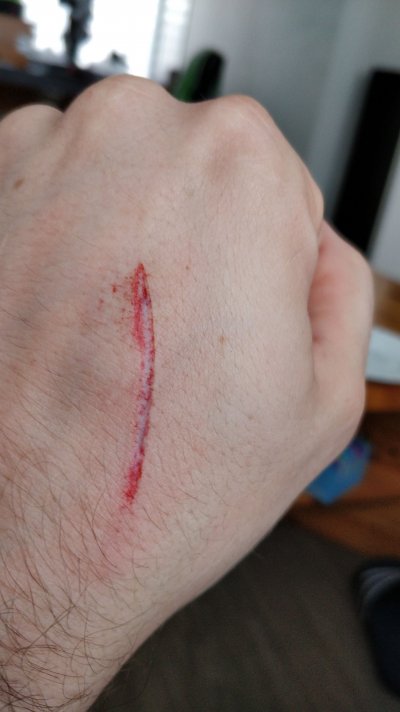

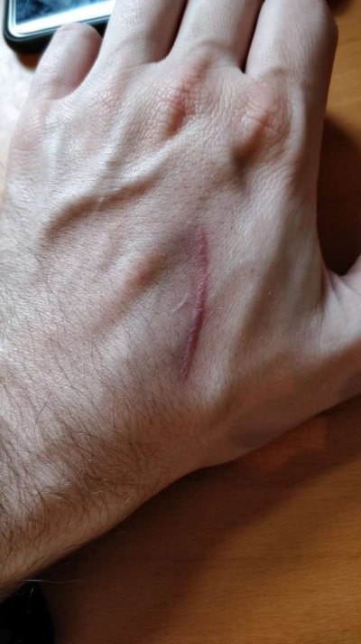

Tjah, ik heb ook een 'mooie' permanente herinnering dat elektrisch gereedschap gevaarlijk kan zijn. Met 1 hand de draaiende haakse slijper vasthouden en met de andere het stuk betonijzer wat ik net doorgeslepen had uit de grond willen trekken, dat lukte plotseling. Zucht... Met knikkende knietjes m'n werkhandschoen uit, viel gelukkig alles mee.
Wat ik nog mis in het verhaal hierboven is de herrie die veel apparaten maken en wat dat met veel mensen doet. Ik merk dat ik met goede gehoorbescherming een stuk relaxter werk, daardoor ben je automatisch minder gehaast, minder verkrampt en heb je meer controle.
10 minuten nadat ik in m'n hand had geslepen
3 maanden later
