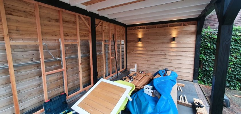

Wandframe met elektra erachter:

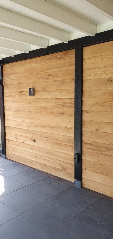

Twee wanden in de beits, één nog mooi licht:

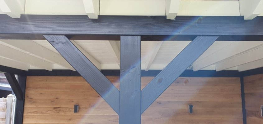

Laatste update van dit topic:
- plafond witgeschilderd
- alle zwarte delen schoongemaakt en nog een laag gegeven
Het rabat is aardig bijgetrokken (lichter geworden) en dit ga ik binnenkort van een nieuwe laag HK Lazuur kleurloos voorzien, dan even aankijken en nog met UV Longlife afwerken.
Hartelijk bedankt voor de tips en adviezen op dit forum!

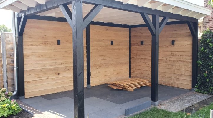

Ik wil graag hetzelfde doen en ben door een aantal posts aan het spitten. Wat ik me afvroeg hoe je het gedeelte hebt afgetimmerd tussen de schutting met de buren en de overkapping. Het lijkt me dat je daar moeilijk bij kan om rabat delen te plaatsen?
HugoWoodW
21 mrt 2022
41
30
Ergens

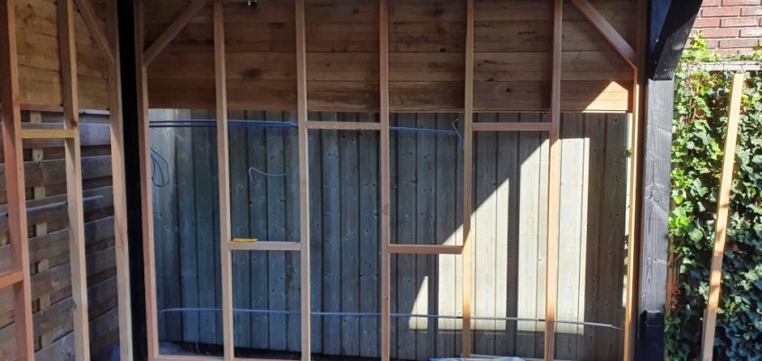

Ik heb aan de kant van de buren alleen aan de bovenkant 3 of 4 planken aangebracht. Daaronder niets, omdat dat bij niemand in het zicht is. Al had ik dat bij nader inzien nu toch liever dicht gehad, al was het maar met een simpele dunne plaat oid om waterslag tegen te gaan. De bovenste planken heb ik aangebracht alvorens het hele wandframe te plaatsen.
Zie foto onder.
