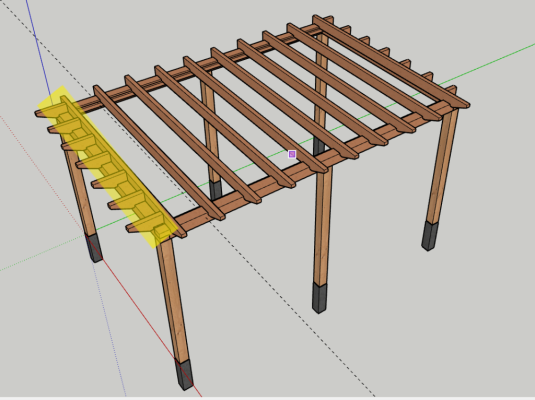

Ben weer wat verder met de bouw (foto's volgen) en heb een vraag over dakbeschot.
Achteraf heb ik het materiaal wat te krap besteld (vellingdelen).
Nu heb ik zitten puzzelen en ik kan er net mee uitkomen. Maar op diverse plekken op de kopse kant van de overkapping zullen er korte stukjes zitten die maar kort dragen (~15 cm) en dan de overstek van 35 cm waar ze natuurlijk niet dragen. Zie gele arcering onder. Dit is ook nog een zijde die wel wat wind krijgt.
Kan dit kwaad met oog op trekbelasting van wind? Of geven de mes/groef verbindingen van het geheel zoveel draagkracht dat lengte van planken en waar ze vast zitten niet zoveel uitmaken?

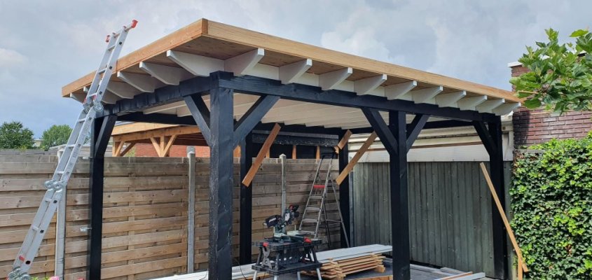

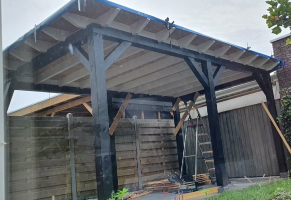

Plaatje van de huidige stand van zaken.
Gordingen geplaatst.
Is het op deze manier vastzetten van de korte overstekjes voldoende (1 x tellerkop 8*220) of moet ik deze ook nog naar de achterliggende witte balk vastzetten?

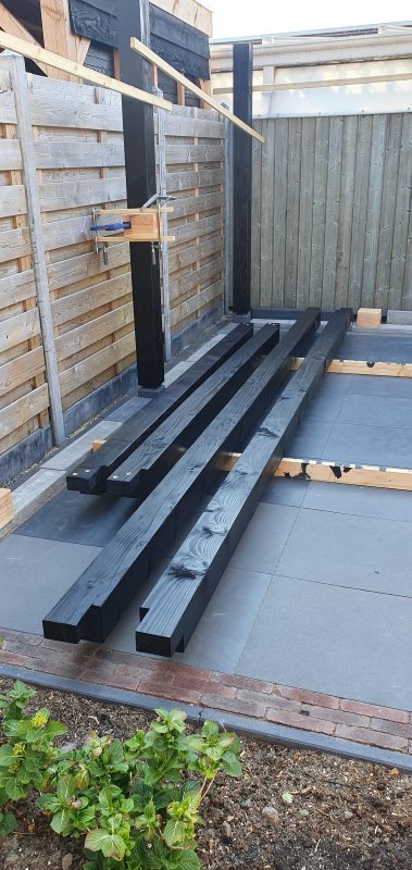

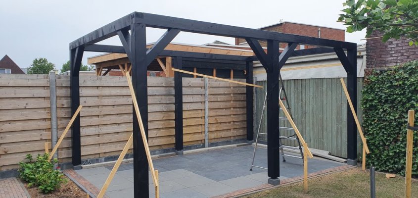

Zie hier wat foto's van de palen en poeren.
Ik wil het regelwerk verticaal van onderkant ringbalk tot iets voorbij onderkant paal maken, tot net boven de poer. De onderste plank kan iets verder doorlopen tot ca. 5 cm boven de grond. Op deze manier is er geen contact met de grond en dat lijkt me beter gezien vocht, opspattend vuil enzo. De wand hangt dan echter volledig tussen de palen en aan de ringbalk, en wordt niet ondersteunt.
Ik heb eventueel wel bandjes voor eronder, maar deze komen dan los te staan en vroeger of later vallen deze vast om en kan ik er niet meer bij.

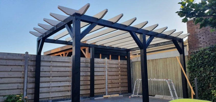

Tijd voor een kleine update.
Sinds een weekje weer bezig met de wanden, daarvoor even een week of 5 niets gedaan.
Was het even zat, en op vakantie geweest.

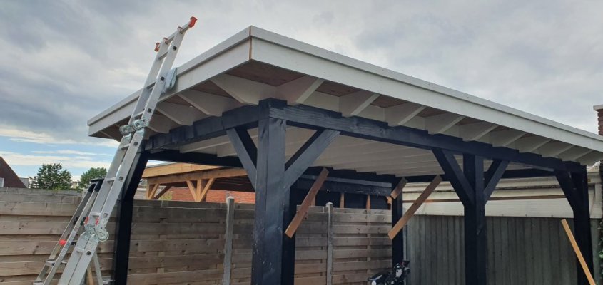

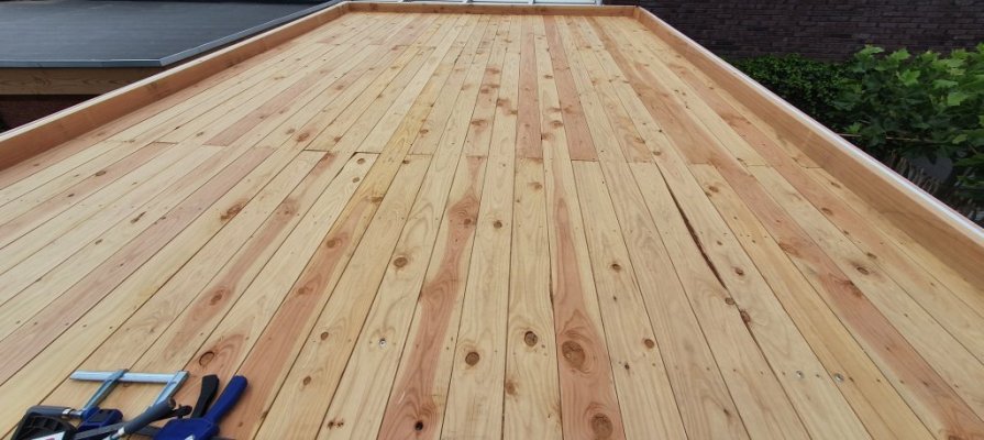

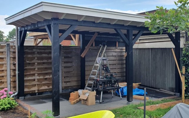

Dakbeschot gemonteerd:

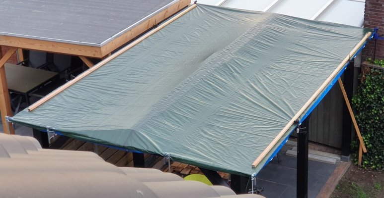

En natuurlijk even tegen de regen beschermd:

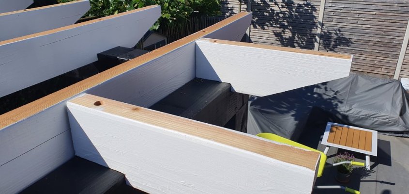

Daarna de dakrand erop gemaakt van balken:
De dakrand afgewerkt met Douglas planken, die ik vooraf met witte induline al heb gebeitst.
Tevens een sierlat van dezelfde planken gemaakt. Viel me mee hoe gemakkelijk ik dit in de lengterichting zo strak kon zagen.

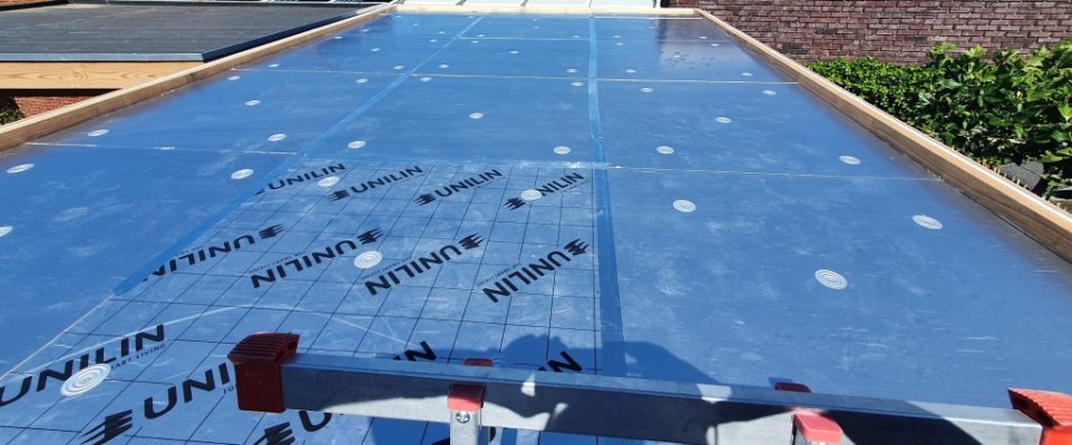

Nog een plaatje van het dak voor aanbrengen van isolatie en bitumen:
Isolatieplaten met afschot aangebracht:

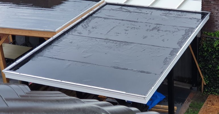

Dakbedekking erop (Dit vond ik overigens geen gemakkelijke klus, met name de randen met de contactlijm waren lastig. Het lag er direct na het leggen strak op, maar einde van de dag trokken er toch weer rimpels in):
En daarna de daktrim aangebracht:

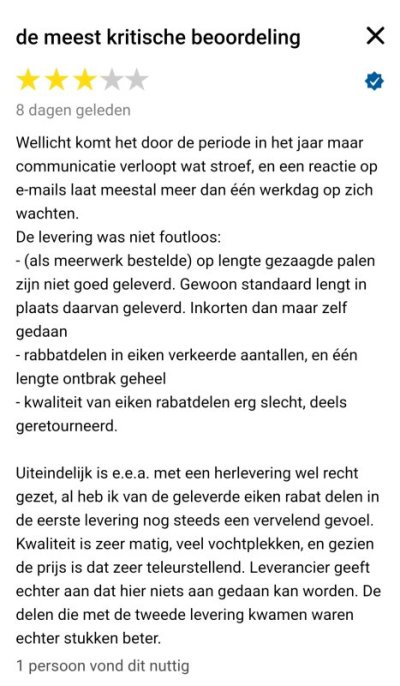

Nu bezig met de wanden en elektra. De wanden worden opgebouwd uit Eiken rabatplanken die al een maand of twee liggen. Deze hebben al best wat gewerkt, hebben watervlekken en het kost veel werk/tijd om ze netjes te krijgen. Heb de vlekken geprobeerd te lijf te gaan met ontweringswater, maar dit werkte juist averechts. Ze kwamen er juist meer door naar voren. Daarna alle planken maar geschuurd, en daarmee verdwijnen de vlekken voor een deel. De Lazuur laat ze gelukkig nog wat verder vervagen.

  • Heb je ergens de maatvoeringen van de balken staan?
  • 15x15 staanders & ringbalk?
  • Wat is de afmeting van de liggers (dikte en hoogte)
  • Hoeveel overhang heb je aan de voorkant en wat zijn de afmetingen bij het afgeschuinde deel :)?
HugoWoodW
21 mrt 2022
41
30
Ergens
Mooie overkapping en mooi werk!
Paar vragen:

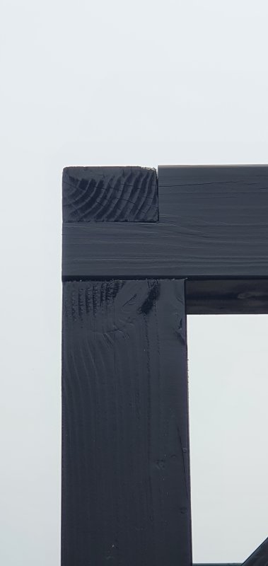

  • Gordingbalken bruto 63x175 mm, maar geschaafd netto 56x165 mm
  • Staanders en ringbalken 150x150 mm (geschaafd 143x143)
  • Schoren 110x110x750 mm geschaafd
  • Overstek van 35 cm aan, afschuining begint na 10 cm, en loopt omhoog tot 5 cm onder het einde van de balk (laatste 5 cm is dus weer recht)

RonaldV078
23 jan 2017
Ziet er erg goed uit, ik ben wel benieuwd hoe je het afschot heb aangebracht mbv isolatieplaten.
Heb je vulplaatjes of latten aan een kant gemonteerd en vervolgens de platen daarop?
