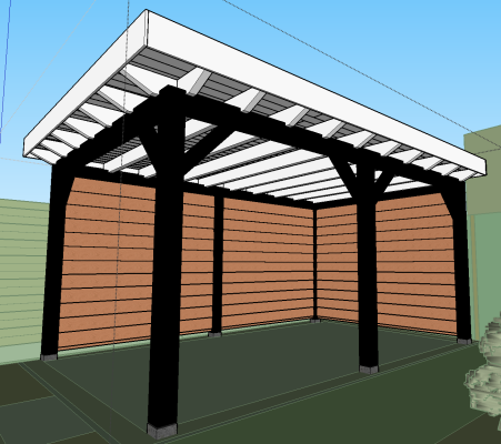

Ik ben nieuw hier. Na een inbouwkast te hebben gemaakt twee jaar terug, en vorig jaar een open trap dicht te hebben gemaakt en met PVC bekleed is het tijd om een ander projectje aan te pakken: een overkapping.

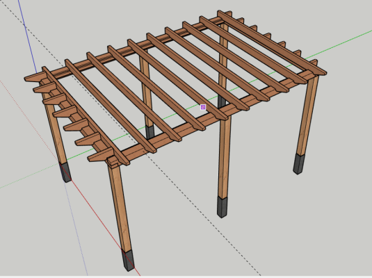

Ik ben deze aan het ontwerpen in Sketchup en heb hier al wat nuttige zaken kunnen lezen die me hebben geholpen.
Ik het echter wat puntjes waar ik niet helemaal uit kom.
Eerst maar eens even de basisinfo:
Afmetingen L x D = 5000 mm x 3300 mm (uitwendig staanders)
Staander 6x, balk 143x143 mm geschaafd douglas, hoogte 223 cm, op betonpoer 150x150x600 mm

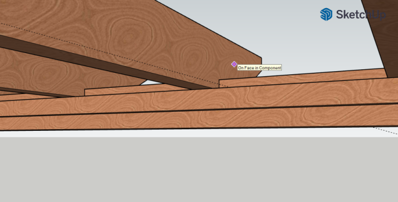

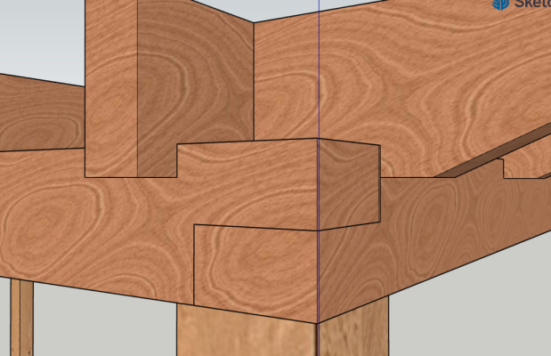

Ringbalken eveneens 143x143 mm geschaafd douglas, in principe met halfhout verbinding op de paal gelegd, maar dan wel zodanig dat er steeds 20 mm volledig draagt op de paal (zie onderstaande detailafbeelding).
Gordingen 165x65 mm geschaafd douglas, met inkeping van 30 mm ter plaatse van de ringbalken
Gordingen ondersteund aan binnenzijde door een balk van 45x60mm tegen de ringbalk aan te schroeven.
Op de gordingen een laag van 18mm vellingdelen van douglas.
Vragen tot dusver:
1. Tips/verbeterpunten over de gekozen constructie tot nu toe?
2. Is de ondersteuning van de gordingen (ter compensatie van de inkeping) zinvol?
3. Ik heb in de constructie tot dusver geen afschot zitten. Eigenlijk wil ik een laag underlayment op de vellingdelen maken, en dan tussen deze twee lagen een soort constructie waardoor het underlayment het afschot gaat aannemen. Dit dient twee doelen:
  • luchtlaag tussen vellingdelen en underlayment voor eventueel drogen;
  • afschot regelen
Ik kan alleen geen goede manier vinden om de underlayment platen met afschot te gaan aanbrengen.
Heb wel aan balkjes gedacht, maar kan hierin geen goede oplopende maat vinden.
Iemand hier ideeën voor? Lange balken kopen en dan schuin proberen af te zagen lijkt me niet zo eenvoudig in de praktijk (bijv. van 7 naar 2 cm toe aflopend).
Of anders toch maar isolatieplaten met afschot nemen? Qua kosten is dit iets duurder (200 a 300 euro). De overkapping is verder behalve de achter en één zijkant geheel open, dus isolatie is hier geen belangrijke meerwaarde.
Als het isolatie moet worden, is dampdichte folie dan een vereiste onder de isolatie?
Alvast bedankt voor jullie meedenken en opmerkingen.
Ps. de schoren heb ik nog niet ingetekend, ben me wel bewust dat deze er in moeten komen vanwege stijfheid van de constructie.

Overzicht
Detail balk onder gordingen
Detail oplegging ringbalken

Die 45x60mm tegen de ringbalk voegt weinig toe, lekker weg laten. De ruimte tussen underlayment en vellingdelen wel goed laten ventileren.
Voor het afschot is het inderdaad lastig om balkjes schuin door te zagen. Als alternatief kun je wellicht makkelijker schuine stroken uit een plaat underlayment zagen. Op een plaat zagen werkt natuurlijk stabieler dan op een dunne balk.
In een platdak met een water en dampdichte afdekking nooit dampdichte folie aan de onderkant aanbrengen. Dan sluit je het hout op tussen twee damp dichte lagen wat op den duur zeker voor problemen gaat zorgen.

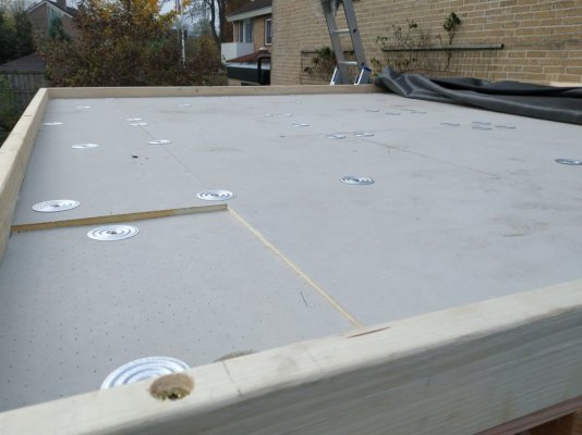

Isolatie op een plat dak dient niet voor de warmte, maar tegen condens aan de onderkant van je dakbedekking. Je voorkomt hier dus alleen schimmel in de je vellingdelen mee.
Wij doen nu velling, dun folie, isolatie, EPDM. We doen een beetje afschot in de constructie, vooral zodat het in ieder geval de goeie kant op neigt en leggen dan de doorvoer voor de regenpijp wat verdiept. Vanaf een bepaalde grootte is afschot in de isolatie inderdaad netter, want dan ga je zien dat de constructie niet helemaal rechtstaat en je wilt ook niet bij een klein verzakkinkje ineens dat je afschit de andere kant opgaat.
    97,1 KB · Weergaven: 99
Wat voor dunne folie gebruik je op je vellingdelen?
J
j1eke
Gewoon simpele T200 bouwfolie op aanraden van de leverancier.

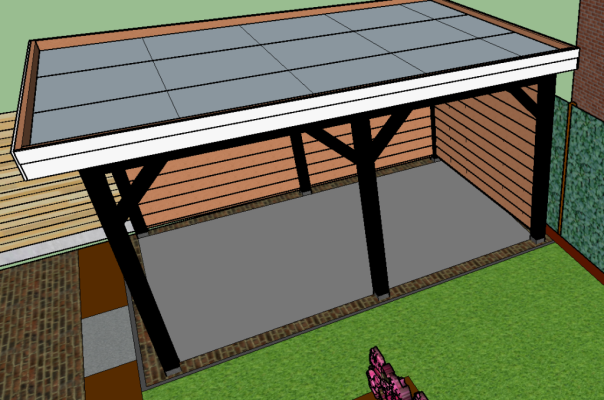

Even een update. Het hout wordt volgende week geleverd.
Ik heb besloten constructie verder niet te wijzigen t.o.v. bovenstaande, behalve weglaten van het ondersteunende balkje tegen de ringbalk aan. Kleurstelling wordt iets anders dan standaard, en voor de achterwanden ga ik eiken rabat gebruiken, geen douglas.
De gehele constructie ga ik waterpas neerzetten. Afschot ga ik regelen met PIR afschotisolatie.
Dit komt bovenop een dunne T200 dampremmende folie. Uiteraard daarbovenop EPDM dakbedekking.
Door de oplopende hoogte van de afschotisolatie (tot ca. 8 cm) zit ik wel aan stevige balken als dakrand vast (45x145mm) om nog wat opstaande rand te hebben. Afwatering is naar één zijde aflopende van rechts naar links op de onderstaande afbeelding. Gootaansluiting komt links achterin. Ik heb her en der gelezen dat eenzijdig afschot zo afdoende zou moeten zijn.

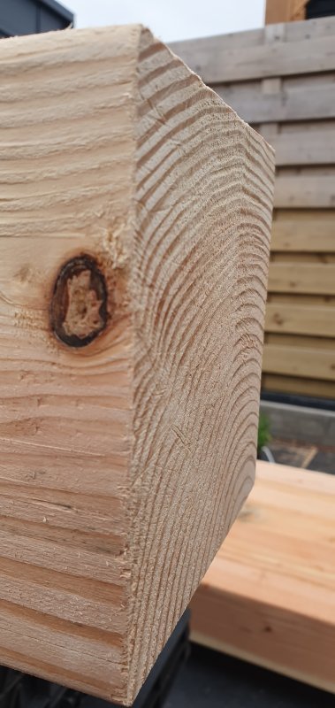

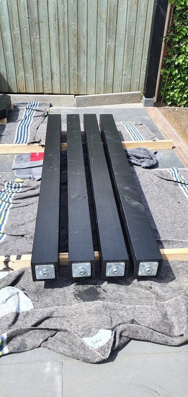

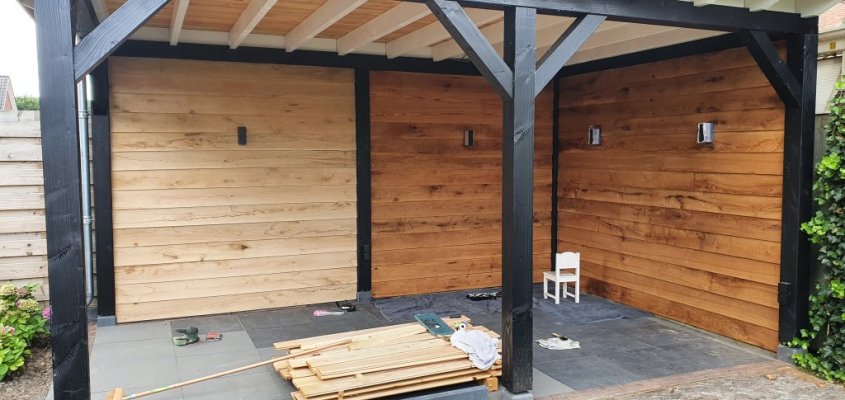

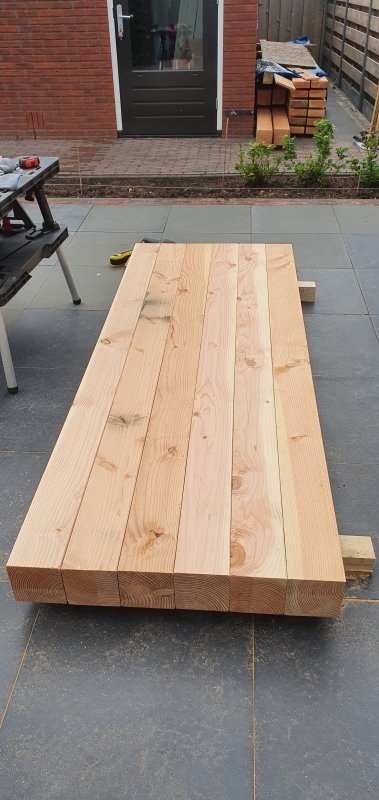

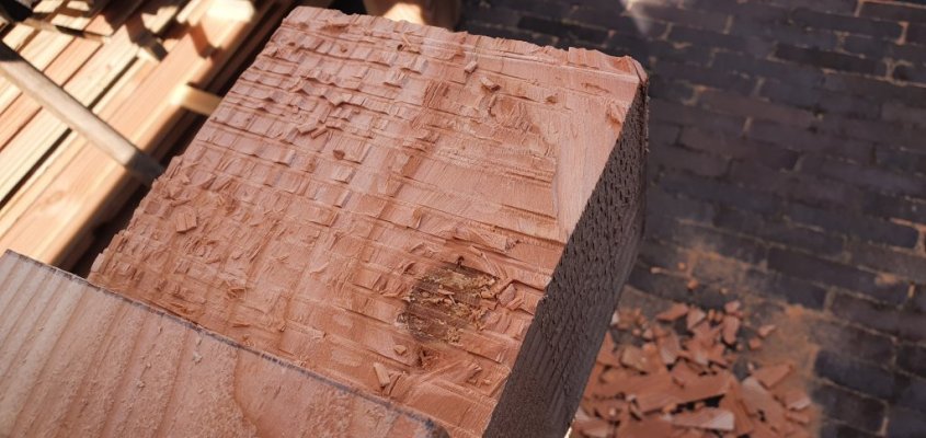

Ondertussen begonnen met de bouw.
Staanders zijn in tegenstelling tot hetgeen besteld niet op de goede lengte, dus zelf maar ingekort. Aan 4 zijden ingezaagd met de cirkelzaag, en vervolgens nog bijgewerkt met de vijl en schaaf om ze perfect haaks te krijgen.
Onderlinge verschillen van paal tot paal max 1 mm, dus best tevreden mee.
Paalkop
Op een rijtje
En zwart gemaakt met Remmens Induline 310

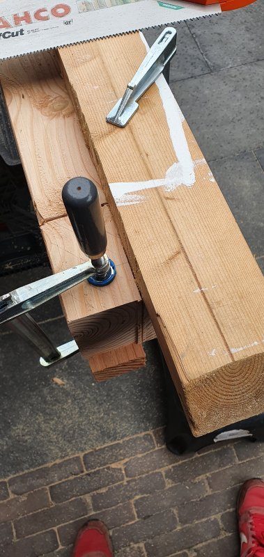

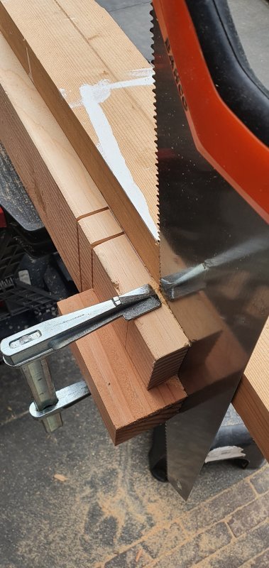

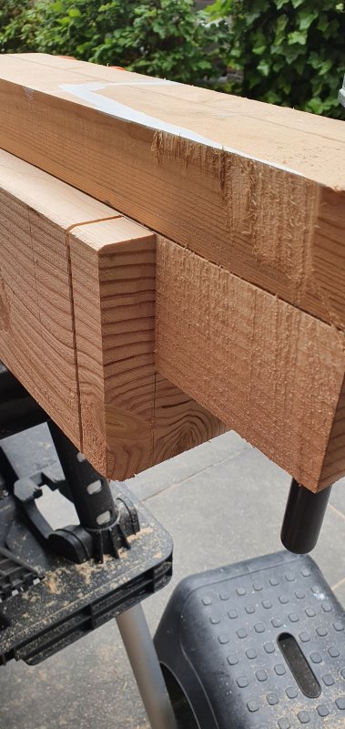

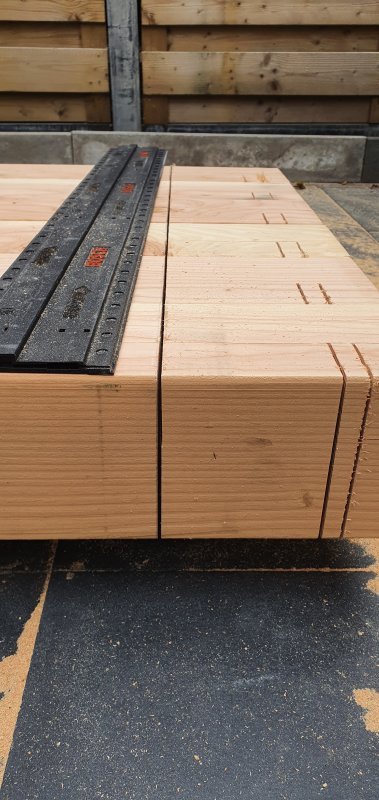

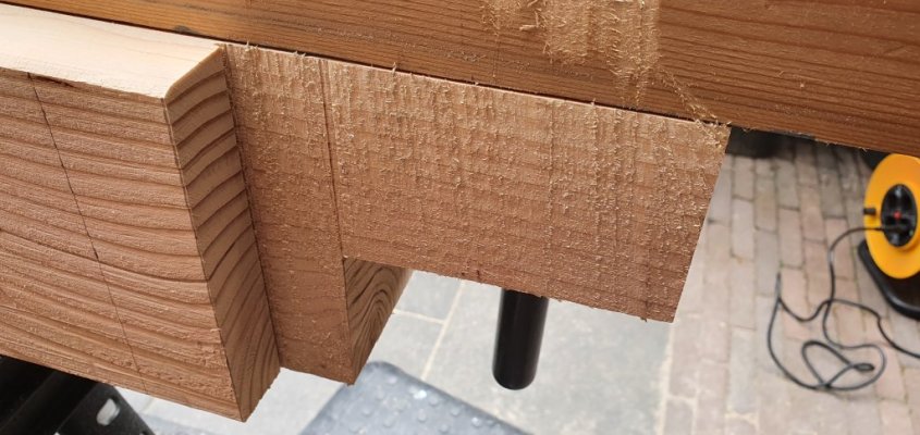

Vandaag wat palen bewerkt met de cirkelzaag + handzaag in plaats van inzagen met de cirkelzaag en beitelen.
Als je de handzaag goed kan geleiden krijg je best een strak resultaat. Ik heb dat gedaan door boven een houten geleiding links, en onder juist rechts vast te klemmen. Zo sluit je ze zaag als het ware op. Gaat behoorlijk zuiver, en sneller dan inzagen en met de beitel nadien overheen.
Wat foto's ter illustratie.
