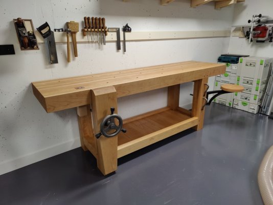

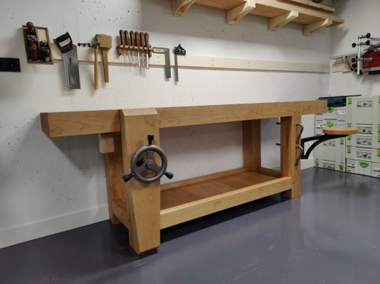

Sowee, dat is een mooie, en heel stevige tafel geworden!
Ten aanzien van lange werkstukken, ik heb daartoe dog holes in de zijkant van mijn werkbank geboord. Zelf heb ik ze haaks op de zijkant geboord, maar da's stom, ze horen net een beetje omhoog te wijzen, zodat ze niet de neiging hebben eruit te kukelen. Helpt uiteraard alleen voor relatief smalle latten.
Waarderingen: hansth en Dirkie
Dirkie
17 apr 2011
131
139
Aerdenhout
Ik las dat ook in zijn boek. En hoewel ik het vaak met hem eens ben dat je de boel niet onnodig moeilijk moet maken, heb ik in dit geval toch echt een andere mening.
Een reden heb je zelf al aangehaald: doorbuigen. De andere is dat je bij lange stukken zoveel kracht op de klem moet zetten dat je grote kans loopt op oppervlaktebeschadigingen. Als je het werkstuk op een 2e plek kunt ondersteunen heb je veel minder klemkracht nodig en is dat risico vrijwel afwezig. Juist als ik de werkbank nodig heb bij schaven (oftewel wanneer ik met de hand schaaf) is de kwaliteit van het oppervlak nu juist de doorslaggevende factor voor mij. Met de hand geschaafd hout ziet er echt een stuk mooier uit als machinaal geschaafd hout.
Maar, zoals hierboven terecht aangegeven, een klem kan uitkomst bieden. Bovendien is een deadman zo gemaakt, mocht je later tot de conclusie komen dat je dat toch een fijne toevoeging zou vinden.
Geniet van die mooie werkbank!
De lat die ik gebruikt heb is vierkant, dus als ik die zou willen vlakschaven, zou ik die op de bank leggen. Met meer plankvormige stukken hout wordt het doorbuigen snel minder. Maar goed, extra ondersteuning kan natuurlijk nooit kwaad. Zoals je zegt kan ik hem altijd nog toevoegen!
Dirkie
17 apr 2011
131
139
Aerdenhout
Supermooi! Listig krukje ook, kun je dan ook zittend werken, of zit je dan te dicht op de werkbank?
Dat kan zeker. Het idee is dat je een plekje hebt om rustig te kunnen zitten en je wat kunt uittekenen, een bakkie kunt doen ofzo. Maar wat priegelklusjes gaan ook prima. Het krukje is draaibaar. Erg handige toevoeging. Wel aan de prijs moet ik zeggen.

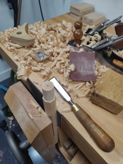

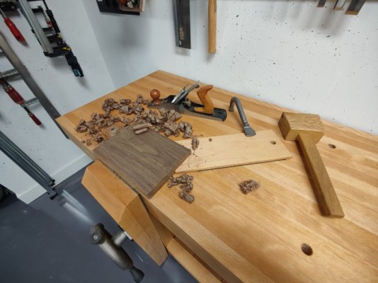

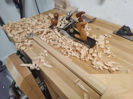

Inmiddels lekker aan de klus op de werkbank, bevalt erg goed. Van wat restjes bezig een paar krukjes te maken. Poten klemmen om taps te schaven gaat ideaal.
En om er een ronde pen aan te maken heb je heus geen draaibank nodig.

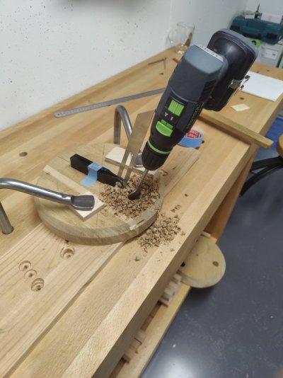

De boel goed vastklemmen om netjes gaten, zonder tear out, te kunnen boren gaat ook ideaal.

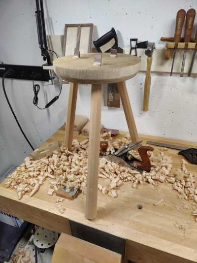

En dan heb je zomaar een krukje... Waar nog een paar dingen aan moeten gebeuren uiteraard.
Blij werkbank ei hier...
