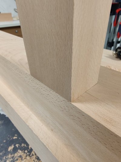

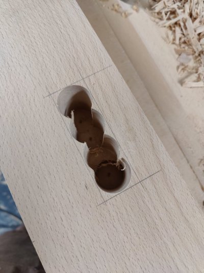

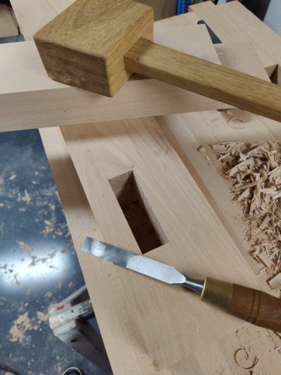

Het is eventjes wat stil geweest in werkbanken land, maar toch wel wat vorderingen te melden... de poten zijn inmiddels voorzien van de gaten. Aftekenen en het meeste uitboren:
Een beetje beitelen:
En voila, een mooie verbinding:

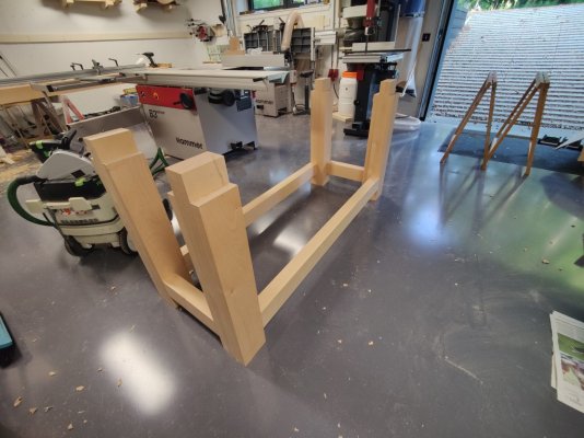

Dat doe je een paar keer en dan krijg je een onderstel:
Nu moeten de verbindingen nog worden voorzien van pennen. En die pennen heb ik niet, dus die gaan we eerst maken, dat wordt de volgende stap.

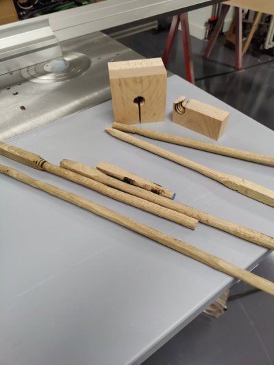

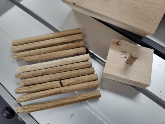

Goed, 'even' pennen maken dus. Misschien had ik toch de tip van Handtools only moeten volgen en ze moeten kopen. Maar goed, kopen kunnen we alles wel, dan had ik net zo goed een werkbank kunnen kopen. Dat is niet leuk.
Ik had een beetje op het wereldwijdeweb zitten kijken naar hoe men zoal pennen maakt. Ik was het meeste gecharmeerd van een methode met de zaagtafel. Geen idee waarom achteraf. Het bleek een ideale methode te zijn om in korte tijd extreem veel eikensnippers te maken en hele bezopen pennen.
Overgestapt naar de 'beitel op een stukje hout met een gat erin methode'. Ook drie keer niks. Hoop snippers en rook, brakke pennen.
Toen overgestapt naar 'ram een stuk eiken door een gat in een stuk ijzer' methode. Dat leverde eigenlijk wel acceptable resultaten op! Het was nog even finetunen om de juiste maat te vinden van zowel het gat als het aanvoermateriaal. Het was even zoeken om tot de juiste 'instellingen' te komen:
Uiteindelijk heb ik, om pennen te maken voor een gat van 15 mm, een gat van 15,5 mm in het staal geboord. De eiken latjes heb ik 17 mm vierkant gemaakt en even afgerond op de freestafel.
Dit is een beetje hoe het werkt dan:

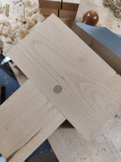

Uiteindelijk had ik dus een bergje pennen van acceptable kwaliteit. De minst mooie gebruikt om m'n proefverbinding in elkaar te meppen. Een 'offset' van 2 mm gebruikt. Beetje kaarsvet op de pen en knallen maar. Afzagen en schaven levert dit beeld op:
proefstuk-jpg.135351
Best netjes. Dit was dus met de minst mooie pen, vandaar die paar kleine missende stukjes. Maar ik ben tevreden en we kunnen verder!

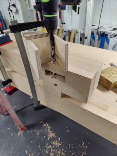

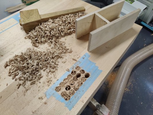

Voor de pennen moeten ook gaten geboord worden. Malletje gemaakt om mooi haaks te kunnen boren.

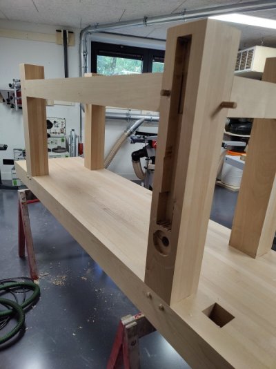

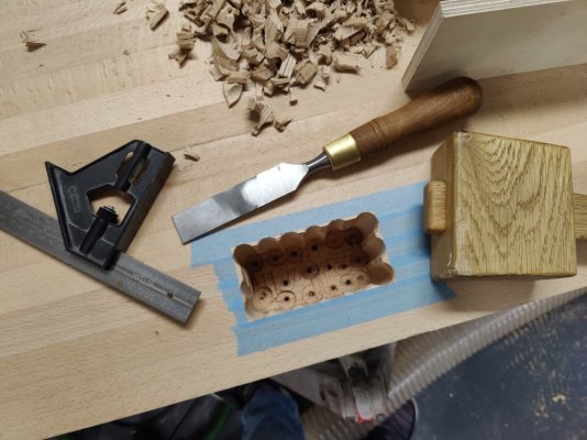

Na het boren kon het onderstel in elkaar met de pennen er losjes in. Het onderstel op het blad gezet en de pennen overgenomen op het blad door eerst wat tape op het blad te plakken. Dan kan er weer geboord worden.
En gebeiteld...
Als je dat een paar keer doet, dan kunnen je poten in het blad. De poten meteen even schoon geschaafd, erg fijn klusje.
Rest nog het boren van de gaten in het blad en het voorbereiden van de linker oor poot op de bankschroef en dan de bank in elkaar!

Dirk zo te zien vordert je project gestaag, interessant hoe je dingen oppakt en oplossingen bedenkt ipv peperdure hulpstukken aanschaft, werkt de boormal naar tevredenheid? Ga zo door ik blijf je project met interesse volgen, prettig weekend
Dirkie
17 apr 2011
131
139
Aerdenhout
Hallo Christian!
Die mal werkt prima. Je moet hem wel met beleid gebruiken, anders hebben de houtsnippers die uit het gat komen de neiging de mal of de boor weg te willen duwen. Maar rustig an en je krijgt mooie haakse gaten.

Hallo Christian!
Bedankt voor je tip Dirk, erg bruikbaar, ik ga het uitproberen, hetgeen ik zie is hoopgevend, geniale aanpak door zijn eenvoud, prettig weekend!!!!

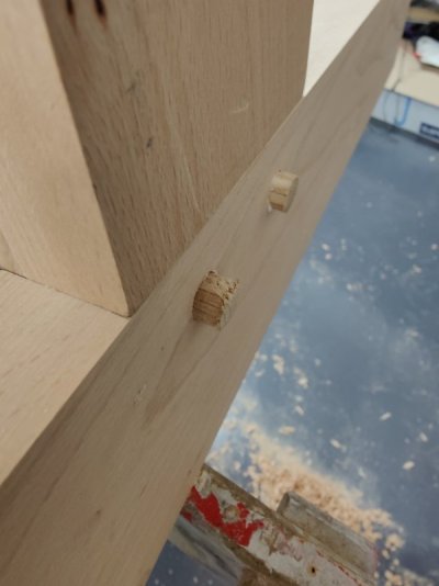

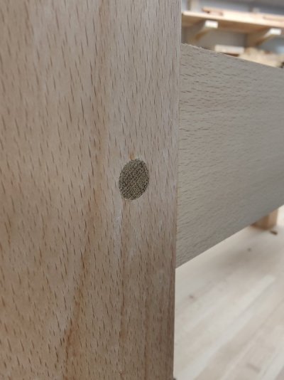

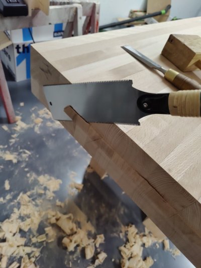

Vandaag was het D-Day, het onderstel is verenigd met het blad! Is nog flink doormeppen om de 16 pennen op hun plek te krijgen, maar het is erg goed gelukt.
Je kunt zien dat ik de linker voorpoot al heb voorbereid voor de bankschroef, dat gaat een stuk makkelijker met een losse poot.
Detail van een verbinding.
Toen de pennen afgezaagd en glad geschaafd. Erg mooi geworden, ben er blij mee.
Nu een paar vrijwilligers opscharrelen om het geheel om te draaien. We gaan aardig richting de 200 Kg, dus die pak ik net niet meer op in mn eentje...

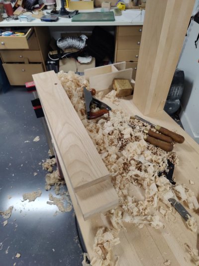

Goed, inmiddels bereidwilligen gevonden om het bankje even om te draaien, dus we konden verder. Om te beginnen met het afwerken van de kopse kanten. Mijn invalcirkelzaag komt maar zo'n 5 cm diep, dus blijft er een mooi stukje over om even met de Japanse zaag te lijf te gaan. Om de boel vervolgens lekker glad te schaven.

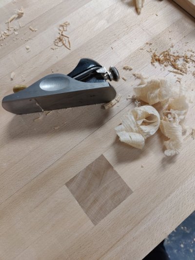

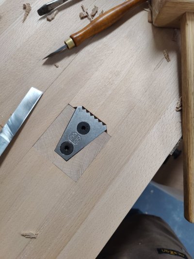

Ook moest de schaafstop nog gemaakt worden, omdat ik die mee wou schaven met de rest van het blad. De gaten had ik al geboord in het blad, kwamen die meteen mooi van pas. Wellicht leuk om te vermelden is dat heus niet alles goed gaat bij het maken van deze bank... De eerste schaafstop paste niet, paste niet, paste heel stoef, nog even schaven... en toen viel ie zo door de bank heen. Daar had ik dus twee pogingen voor nodig.
Maar bij de tweede poging past ie dan toch wel heel mooi!

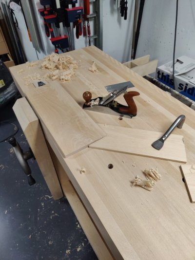

Hierna kon de boel vlakgeschaafd worden. Eerst 'haaks' op het blad totdat je overal hout te pakken hebt. Dan houdt je een wat golvend beeld over.
Daarna met de #7 in de lengterichting (goede workout hoor). Maar het resultaat mag er zijn. Strak blad geworden, bijna zonde om straks deuken in te gaan meppen en dergelijke... ;-)
De ijzeren gedeelte moet nog op de schaafstop gemonteerd worden en ik wil de onderkant dichtmaken zodat ik wat extra aflegruimte heb. Dan overal nog netjes de kantjes breken enzo...
Overigens heb ik besloten om alles te schaven en te schrapen en dus GEEN schuurpapier te gebruiken. Vooral omdat ik schuren niet leuk vind en schaven wel. Een beetje Googlen levert op dat dit best wat leuke discussie kan opleveren...

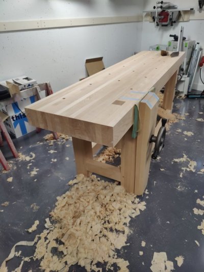

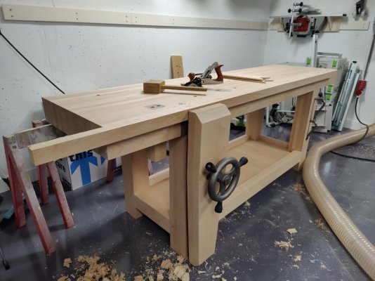

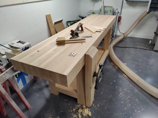

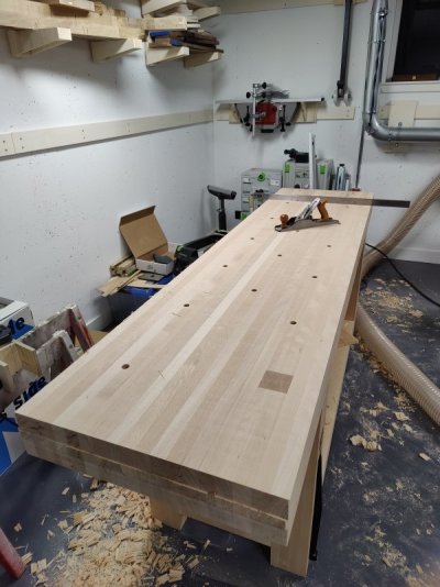

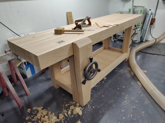

En dan is de bank opeens klaar om afgewerkt te worden. De schaafstop is netjes verzonken.
Die komt meteen van pas om de planken voor de bodem glad te schaven. Dit in combinatie met een paar verse gemaakte reevoetjes (hoe heten die dingen officieel in het Nederlands?) Ben nu al blij met de werkbank.
Dan nog een rondje kantjes breken en voila...
Nu de boel nog even in de 'shop slop', maar dat is voor een andere dag...
