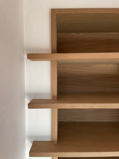

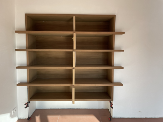

en dan nog wat fotos van afwerking en plaatsing
voor plaatsing heb ik alles ontstoft met Rubio Cleaner en gebeitst met Rubio Precolor Easy Vintage Brown.
door wat verschuivingen in de planning moest ik deze job naar voor trekken en was er helaas geen tijd om te oliën (en laten uitharden) voor de plaatsing. helaas want aparte stukken horizontaal oliën is een stuk minder lastig dan verticale oppervlakken en onderzijdes.

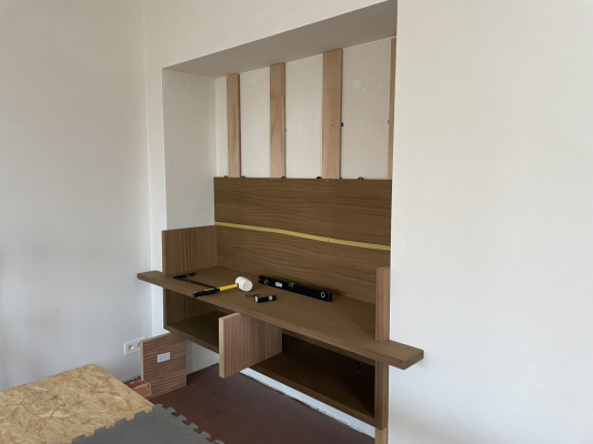

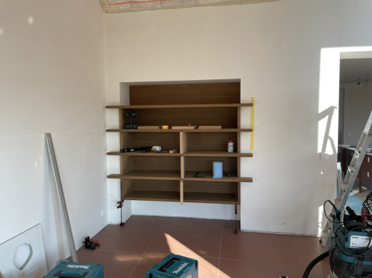

de nis eerst uitgeracheld met paslatjes en stroken 18mm mpx.
daar de achterwand tegen geschroefd. die is enkele plaat 19mm in 2 delen met de naad achter een legger.
dan de kast opgebouwd van onder naar boven.
de leggers zitten vast met ingefreesde Hettich titan plankdragers ter hoogte van elke rachel + tenso’s om ze tegen de achterwand te trekken + schroeven in de onderliggende staanders.
de staanders zitten met tenso’s in de onderliggende ligger.
onderste en bovenste legger en onder/bovenliggende staanders waren al in verstek aan mekaar gezet tot een soort langgerekte U.
en dan hier en daar nog wat transparante high tack lijm tussen.
zoals gewoonlijk, in het heetst van de strijd niet veel foto’s genomen.

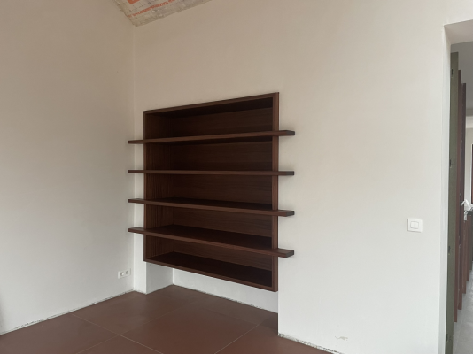

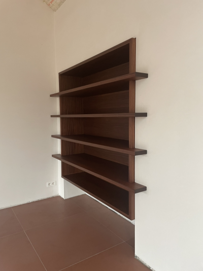

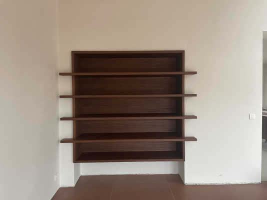

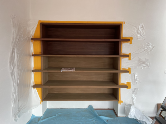

en dan, na enkele dagen drogen de steunen weggenomen, nogmaals ontstoft en geolied met Rubio OilPlus2C in 50/50 mix mahogany en walnut (dat gaf de goeie mix van roodbruin en zwartbruin tint om met de keuken te matchen.
en klaar
