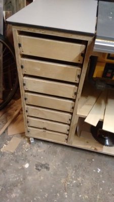

Zo, weer eens een update.

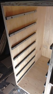

Ik heb de laatjes erin gestopt. de 'ladegeleiders' zijn strips trespa die een halve mm smaller zijn dan de groeven in de zijkant van de lade.
Er moeten nog een keer ladefrontjes op.

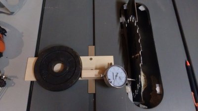

Volgende stap was het uitlijnen van de zaag. Ik heb een hulpmiddeltje gemaakt waarmee ik het blad en de parallelgeleider kan stellen t.o.v. de sleuven in het blad.
Met dit ding heb ik het zaagblad met een tolerantie van 0.001 mm parallel gesteld, dat moet nauwkeurig genoeg zijn denk ik.
Je kunt achteraan de zaag onder het blad 2 boutjes losdraaien en dan de ophangingen van de hele zaag/motor assemblage heen en weer schuiven.
Op zich leuk zo'n nauwkeurig meetklokje maar je weet ook meteen waar het niet goed gaat:
Het meegeleverde zaagblad is zo krom als een hoepel, ik had al zo'n vermoeden want ik kan het horen en zien. Nu ook meten en op het blad (de afwijking is op de tanden dus nog groter) slingert het blad 0,2mm. Een goedkoop trespa blad van Ecotools ruim 0.1mm en een goede groefzaag van RStools ongeveer 0.02mm.
Dat is nog simpel te vervangen. Waar ik meer mee zit is de parallelgeleider, die is niet bepaald recht/vlak. afwijking van ongeveer 0.5mm. in het midden wijkt het ding van het zaagblad af dus als je er een stuk hout langs schuift beweegt het eerst naar rechts en vervolgens naar links (richting het zaagblad!) dit is kak in 2 opzichten: 1 vergroot risico op kickback, 2 nauwkeurigheid/kwaliteit zaagsnede.

Heb je al eens geprobeerd om de geleider los te zetten met de vier boutjes. Misschien dat je bij het blokkeren van de tandlat, de geleider een beetje samenduwt. Het is uiteindelijk maar een dun rechthoekig profiel. Op die manier kan je de spanning wat regelen in het profiel. Ik heb bij mijn zaag ook de geleider wat moeten ophogen zodat hij niet over het tafelblad sleepte.
HansB
7 okt 2014
525
Regio Arnhem
Heb ik gedaan en scheelt inderdaad! Thanks.
Het profiel is gedemonteerd wel behoorlijk recht. Dat betekend dat alle gemeten vervorming ontstaat door krachten van klemmen rack&pinion systeem en de montageboutjes.
De afwijking is nu 0,1mm wat al een stuk beter is.
Daarbij heb ik het ding nu zo afgesteld dat deze aardig parallel is als ik de geleider van rechts naar links beweeg. De andere kant op is hij niet goed uitgelijnd. Er zit dus een verschil in speling tussen voor- en achterkant.

Klopt en ergens op internet staat ook weer hoe je de speling er uit krijgt tussen de voor en achterkant. Helaas de link niet direct teruggevonden maar als je DW745 intikt bij Google kom je hem vast tegen. Ik los het op door eerst iets verder te draaien en daarna terug. Als je één kant goed afstelt is dit namelijk ook opgelost.

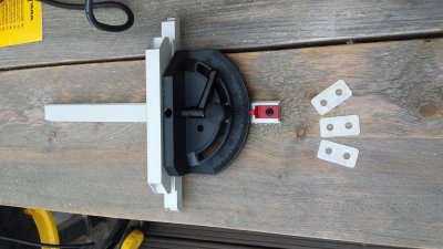

Er zit een zakje bij met 3 vulplaatjes van 0,1mm maar ik vindt nergens in de handleiding waar die eventueel gebruikt moeten worden.
Iemand een idee?
Zky
8 feb 2016
331
34
Vorden
www.LuxeHout.nl
Die zijn volgens mij voor het spouwmes om deze goed in lijn te zetten met het zaagblad, mocht je er een blad met een bredere zaagsnede op zetten.
