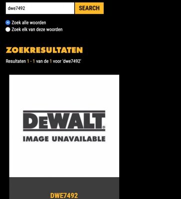

Ik wil een goede stofafzuiging als ik deze machine (DWE7492, de opvoilger van de 491) in de werkplaats gebruik. Vlgs div leveranciers is de aansluiting onder de machine en op de stofkap boven het zaagblad buitenmaat 42 mm. Ik wil hem aansluiten op een festool stofzuiger, waar koop ik makkelijk slang, verloop en Y stuk? Verder valt het me op dat er behalve zaagbladen geen onderdelen (zoals een 2e mes, inserts etc te krijgen zijn bij dewalt.nl). Ervaren jullie onderdelen/opties aanschaffen voor deze machine als een probleem? En is er iemand die vanaf DeWalt toch maar overgestapt is naar Makita omdat...... Alvast dank voor jullie meedenken, groet, Hendrick

Richie, dank, gaat ook minder om onderdelen als koolborstels dan wel opties en het is wennen aan de website, zie afbeelding. Maar uiteindelijk gevonden. Kun jij iets zeggen over de stofafzuiging?
