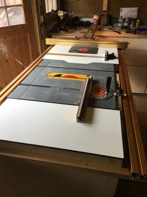

Erg mooie opstelling, wordt tijd dat ik meer ruimte creëer in mijn schuur :p
Mooie opstelling zo. Ik vind het wel erg tegenvallen dat de tafel zo hol staat. Is dit een maandag ochtend model of een bekend probleem?
Zoals al eerder aangegeven hebben de meeste modellen dit, ik heb mijn Dewalt DW7491 om deze reden retour gestuurd. Mijn model was nog iets erger dan dit.
Natuurlijk is het geen precisie tafelzaag, maar het ontwerp van het blad is naar mijn mening gewoon erg slecht, het belangrijkste gedeelte van de tafel zakt het meeste door.
De reviews van de zaag zijn wel lovend, maar voor een zaag van deze prijs mag je wel een beter blad verwachten.

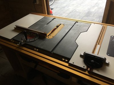

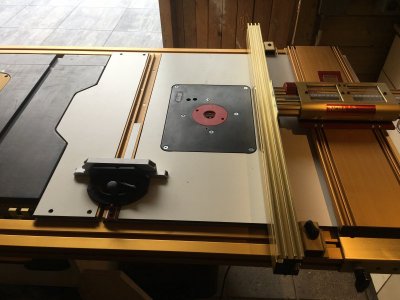

Super mooi gedaan, ik ben op moment ook nog bezig met mijn zaagtafel meubel.
Zie hieronder mijn zaag. Incra fence is helemaal afgesteld, en ik moet zegen wat een genot.
het is nu echt zegen op paar honderdste mm elke keer weer.

Jawadde!! En daar zit ik met mijn mdf onderstel :eek:
Daar mag je gerust wat meer info over posten hoor

Fluo, je hebt tenminste een mooi onderstel, ik moet het met een opklaptafel doen (festool cms ge) omdat ik gewoon geen ruimte heb.
