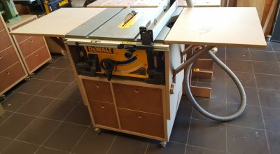

Ik had al een paar vragen gekregen over mijn bevindingen met deze zaag en hoe ik deze gebruik.

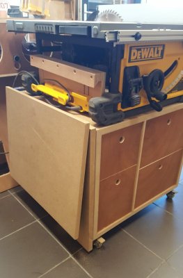

Initieel was de zaag opgehangen aan mijn Paulk werkbank mbv 2 aluminium buizen. Werkte perfect maar was naar mijn mening niet stabiel genoeg omdat die soms leek te "dansen" op de buizen.

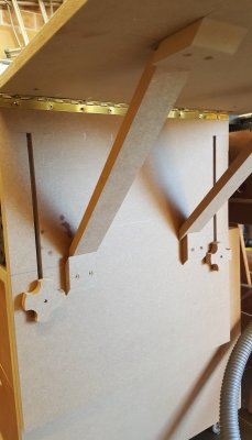

Dus werd het tijd voor iets handigers en dit werd een onderstel met zijtafels. Ik had nog een hoop mdf overschot liggen wat hiervoor perfect kon dienen. Niets speciaals maar voor mij en mijn kleine atelier toch een stuk handiger.
De zijtafels kunnen weg geklapt worden en zelfs naar beneden schuiven om het geheel compact aan de kant te rollen.

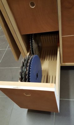

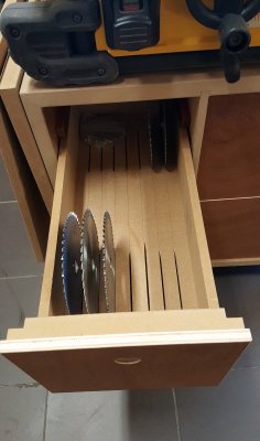

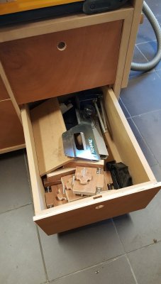

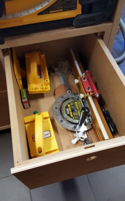

In het kastje heb ik lades gemaakt voor de zaagbladen en extra materiaal

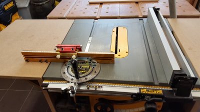

Over de zaag ben ik heel tevreden, ik heb die al voor vanalles gebruikt en is telkens heel precies en handig in gebruik. de afzuiging valt ook heel goed mee, zeker wanneer ik een zero-clearance insert gebruik.
Misschien toch een paar minpuntjes, maar helemaal niet onoverkomelijk.

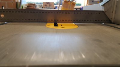

De tafel is niet helemaal vlak zoals je hieronder kan zien, maar niet echt een probleem aangezien ik voor kleinere stukken een slede gebruik.
Een ander minpuntje is dat het tafelgedeelte voor het zaagblad nogal kort is wat soms een beperking is wanneer je een verstekgeleider gebruikt. Maar daar zoek ik in de toekomst wel een oplossing voor.
Ik weet dat ik van deze zaag niet mag verwachten dat die even handig is als een stationaire zaagtafel, maar ik ben er zeer tevreden mee en hoop er nog vanalles mee te kunnen maken

Erg mooi gemaakt. Complimenten. Vooral de neerklapbare neerzakbare zijkanten zijn goed gevonden.
Maar waarom 2 lades voor zaagbladen? Zo te zien kan je er wel 30 in kwijt. Zoveel gebruik je toch nooit?

Mooie opstelling zo. Ik vind het wel erg tegenvallen dat de tafel zo hol staat. Is dit een maandag ochtend model of een bekend probleem?

Bedankt allemaal, ben er zelf ook tevreden van.
Moesten jullie tips of voorbeelden hebben voor het verlengen van de aanvoer, laat gerust maar weten!
:D ik was inderdaad een beetje overmoedig
Geen idee of iemand met een gelijkaardige machine hetzelfde voor heeft?
Had wel al ergens opgevangen dat het zou eigen zijn aan deze soort zagen aangezien de motor eigenlijk hangt aan de onderkant van de tafel

Bij mijn 7491 is het tafelblad ook niet 100% vlak.
Het blad is van Alu en het maakt niet uit hoeveel verstevigings ribben je aan de onderkant maakt.
Vroeg of laat zakt hij altijd wat door. Dat zit in het aard van het beestje.
Het blad en de motor assemblage is de grootste reden waarom die cabinet zagen zoveel duurder zijn.
Gietijzer is een stuk stabieler, maar vergt veel meer bewerking voordat je het eindresultaat heb.
