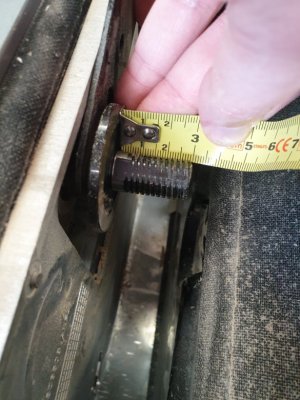

Beste,
Ik wil een nieuwe zaagtafel kopen en wel de DeWalt 7492. Nu zit ik met een vraag en hoop dat er mensen hier op het forum deze zaagtafel bezitten. Wat ik wil weten is hoelang de as is waar het zaagblad op gemonteerd zit. Ik heb nu de voorganger (7491) en die heeft een lange as waardoor ik dus een dadostack kan gebruiken. Als je daar aan gewend bent dan wil je niet anders meer. Dus mijn hoop is dat er iemand is die de 7492 heeft en mij kan vertellen dat ook deze zaagtafel de lange as heeft. Alvast bedankt 👍. Graag als het mogelijk is een foto erbij als dat niet teveel moeite is

Als ik mezelf niet vergis kan je in de 7485 en de 7492 geen dadostack gebruiken helaas. Hoorde ik, ook pas nadat ik de 7485 had gekocht, in een yt filmpje tenminste.

Hij heeft wel een lange as. Of dat per sé betekent dat je een dadostack kan gebruiken weet ik niet. Ik heb zelf nooit een reden gehad om dat te proberen.

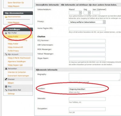

Op zo'n forum als dit helpt het als je even in je profiel aangeeft waar je woont. :)
Na de corona-perikelen zijn er vast mensen die even bij je langs willen, om te kijken of ze iets voor je kunnen betekenen.
Je locatie kun je aanpassen in je profiel.

MaartenS
29 jul 2012
1.031
65
Omgeving Amersfoort
ik zal je even helpen :)
klik rechtsboven in de zwarte balk op "INSTELLINGEN"
Kijk in het scherm dat je nu krijgt aan de linkerkant en dan zie je staan "MIJN INSTELLINGEN"
Klik dan op "WIJZIG PROFIEL"
Dan kun je onderaan je LOCATION invullen, ik geef op fora meestal een regio aan.
Vergeet niet je wijzigingen op te slaan, die knop vind je rechtsonder in beeld, "sla veranderingen op".
