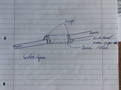

Zie tekening hierboven, beter kan ik niet. De lijnen van het blad is de plankenvloer.
Je ziet dat de muren schuin staan, daar moet een deur in.
Als die deur dicht zou zijn dan zie je heel hard dat die niet recht loopt met de plankenvloer.
Op de tekening wel maar dat is een eventuele oplossing dat hij voorstelt.
That's it, een echte oplossing is er niet vrees ik. Wel een aantal goede ideeën gehoord hier maar nog niet de perfecte oplossing.

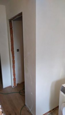

Ineens foto's dan, hopelijk begrijpen jullie de situatie nu.
De 2 grijze bolletjes zeg maar zou een hoek moeten zijn van 90 graden maar dat is dus niet.
Dus de hele muur tot boven loopt schuin zoals op foto.
De oplossing? Dat ik het niet weet, hopend iemand op dit forum met de oplosing 😊🤷‍♂️🙈

Het goede nieuwe is dat de muur in 1 lijn staat met zichzelf. Wat je jammer vind is dat de muur niet evenwijdig loopt aan je laminaat.
Ik denk dat de oplossing die hiervoor is, al eerder aangedragen en afgewezen, niets anders is dan je muur corrigeren. Andere oplossing is ermee leren leven.
Andere oplossing is de muren uitvullen. Zowel aan de binnen als de buitenkant. Dit kan met raggelwerk op de bestaande muur en enkele gipsplaten.
Vanaf de buitenkant gezien begin je links met latten van 3cm en eindig je op rechts op 0. De binnenkant precies contra. Hier de gipsplaten op en je bent keurig vlak.
Als ik zie hoe groot het muurtje is zou ik hem denk eerder opnieuw zetten...
