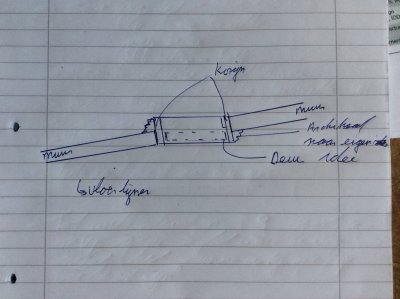

Die laat je gewoon zo. Je laat alle muren zo. Boven de deur krijg je een taps toelopend kozijn/architraaf. Als je dat ook niet wil plaats je aan de linkerzijde aan de binnen zijde van het toilet ook een 40 mm lat zodat je een recht extra diep kozijn krijgt, waar de deur recht in staat t.o.v. De vloer.
Zoiets ?:

Dank u voor deze tekening! Maar boven de deur komt het niet goed dan..

Als je dat netjes oplost valt dat minder op dan dat het schuin wegloopt op de vloer. Als je de koven boven de deur zo profileert dat het proefiel over de breedte gelijk blijft dan is dat geen probleem.
Je kunt ook de deur links 20mm naar achter plaatsen en rechts 20 mm naar voren, Dan valt het minder op. De architraven links en recht worden dan minder fors.

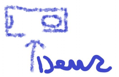

9.658
2.772
op basis van de 1ste 'tekening' kan je makkelijk de binnenkant van de wc aan de kant van de wasbak 4 cm opdikken
daardoor heb je aan de binnenkant van de wc langs de kant van de wc een muur in dezelfde lijn
hoeveel cm muur is er nog langs de buitenkant van de wc links & rechts van deuropening ?
    191,7 KB · Weergaven: 0
togo
19 jun 2020
35
Bekijk bijlage 89287
