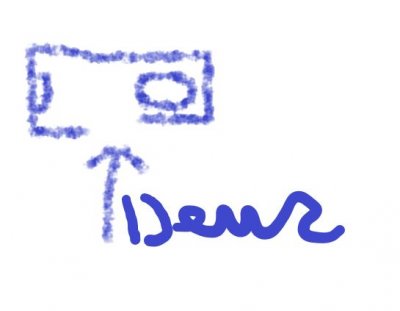

Hallo allemaal,
wij zijn aan het renoveren en het bezetten en vloeren is bijna achter de rug.
Nu moet er een nieuwe deur geplaatst worden bij het toilet waarbij de 2 muren niet juist tegenover elkaar staan. (scheelt 4 cm)
Een mooie tekening heb ik bijgevoegd 🤦‍♂️
Zijn er tips of ideeën hoe we hier iets kunnen voorzien?

een balkje van 40mm dik op de rechtse muur zetten zodanig dat ze pas met de linkse muur staat en daar een kader tussen ?
Dat zou ik kunnen doen maar dan heb je dat toch zichtbaar op je rechter muur dan? Vlak zoals links zullen we het nooit kunnen maken dan..

de deur er schuin inzetten en opvullen met paslaten
Ook een oplossing maar er ligt plankenvloer nu en schuin de deur erin plaatsen is geen optie.
Dat gaat heel erg opvallen omdat de plankenvloer dus recht ligt zoals de muur.
Bedankt allemaal alvast voor jullie snelle reacties!
gr, Tom

Veel opties heb je niet. Het is óf de muur links of rechts 4 cm opdikken, beide muren 2 cm opdikken of de deur er scheef in.
Persoonlijk zou ik even door de zure appel heen bijten en 1 van de muren opdikken. Je hebt er nu iets meer werk/kosten aan, maar je kan wel de jaren erna er met een tevreden gezicht naar kijken. Een deur er scheef inzetten zou voor mij een no-go zijn.
Hier vreesde ik al voor :confused:😄 Maar je hebt gelijk..

En wat is de situatie rond het toilet? Is het een gang, een hal, of iets dergelijks. Als het bij voorbeeld een hal is kun je iets doen met een spiegel, kapstok of iets dergelijks. M.a.w. met wat meer info kunnen we je wellicht beter van ideeën voorzien...

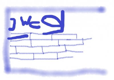

Hierbij de nieuwe geweldige tekening.
Heb een beetje overdreven maar het is zo dat de linkse en rechtse muur wel gelijk lopen maar schuin tov de planken vloer.

Het is een wasplaats, links is er nog een opening voor naar garage te gaan en rechts staat de wasmachine ed

Wat is nu je vraag? Het 40mm verschil is er nu niet meer ?
Op basis van jouw artistist impression zou ik de deur in het verlengde van de muren plaatsen.
Of de vloer evenwijdig aan de muur...;-)

Mijn vraag is hoe ik netjes een deur kan plaatsen zonder dat die opvalt dat ze schuin loopt.
Als de deur dicht zou zijn zie je dat heel goed omdat de plankenvloer recht ligt.
Ik weet wel dat dit waarschijnlijk niet op te lossen valt maar ik dacht misschien dat er iemand een speciaal ideetje zou hebben😊
Als dat rechter stukje muur 4 cm naar voor zou staan dan loopt het gelijk met de plankenvloer
