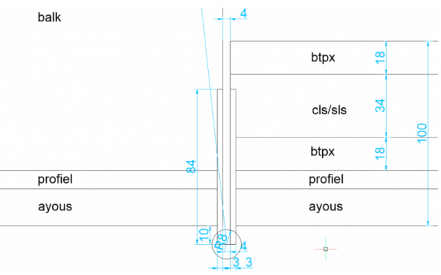

Waarom geen taats gemaakt, dan worden de details eenvoudiger...
mogelijks een alternatief
heb je voor het gebruik daarvan een horizontale doorsnede zoals op de tekening hier onder ?
ayous + profiel liggen 30 mm bovenop de betonplex van de deur => waar komt het draaipunt ?
wat is het prijsverschil met de kantelaaf paumelles ?
