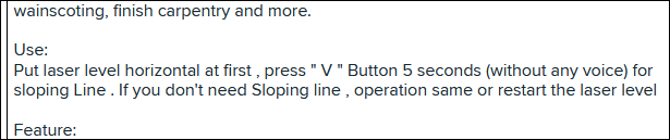

Lukte mij wel tijdens alle testen. Weet het nu ff niet meer uit mn hoofd. Kzal proberen morgen ff te kijken. Ik meen me te herinneren dat je op Alie voor de gebruiksaanwijzing moet gaan.
Ben er helaas nog niet aan toe gekomen, excuses daarvoor. Nog even geduld.
