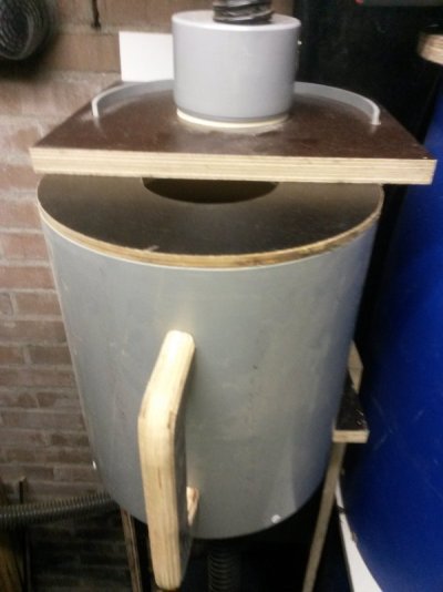

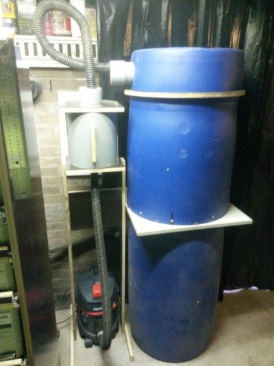

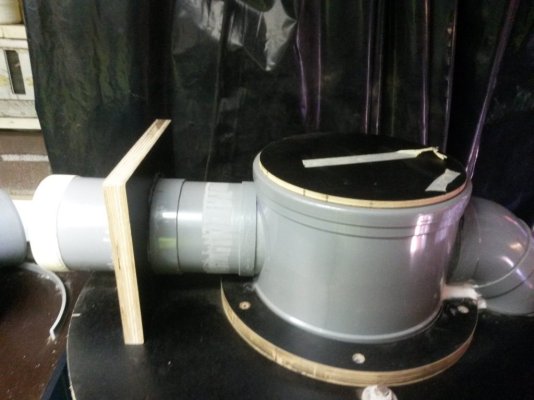

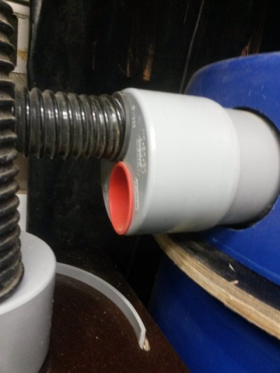

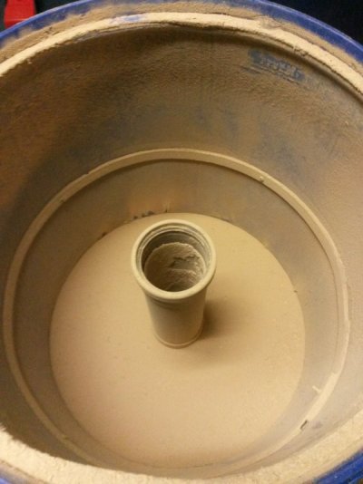

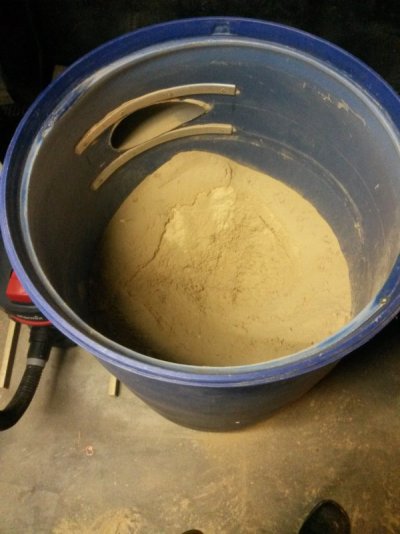

Ik wil jullie laten zien hoe de eigenbouw van mijn houtstofzuiger er nu uit ziet. Wanneer ik weer eens verplicht wakker ben, heb ik wel eens de neiging om mijn ideeen te veranderen of zelfs te verbeteren. Eens kijken of ik 34 foto's kan posten. Mijn excuus wanneer er iets fout mocht gaan, dan is een helpende hand altijd welkom.

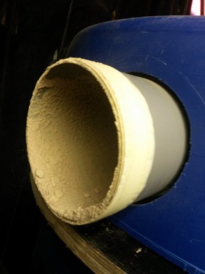

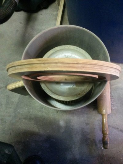

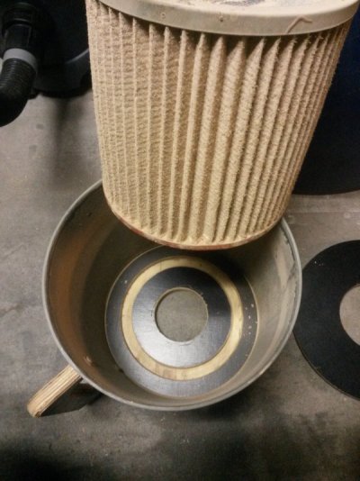

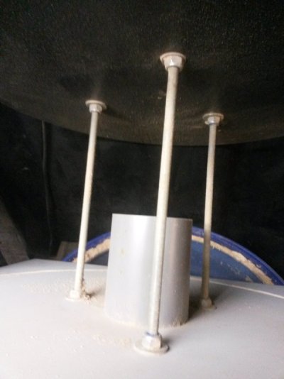

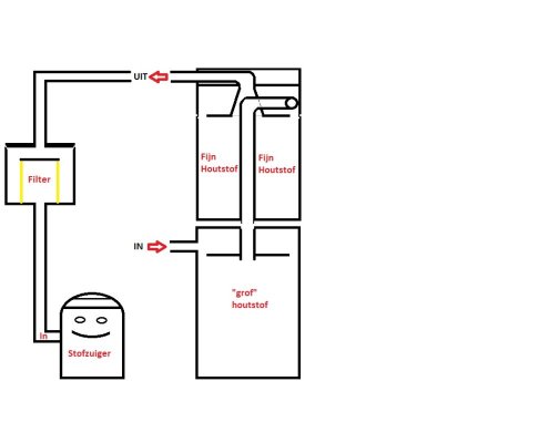

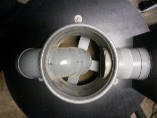

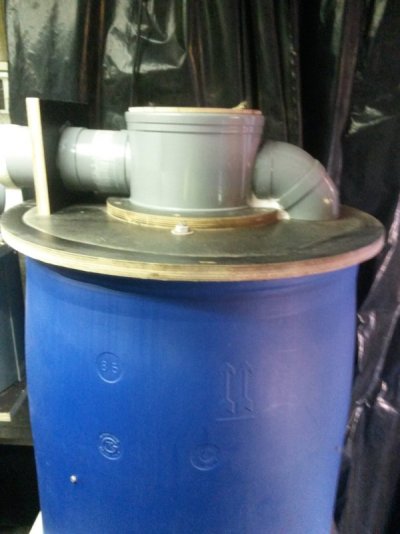

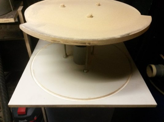

(Mijn excuus voor het feit dat de foto's niet in de juiste volgorde zijn geplaatst. Wanneer iemand zich daar aan stoort, dan ...... dan ...... ga ik proberen dat te corrigeren.)
Korte beschrijving:

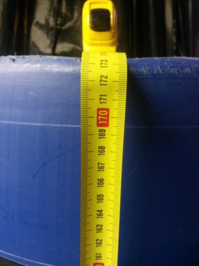

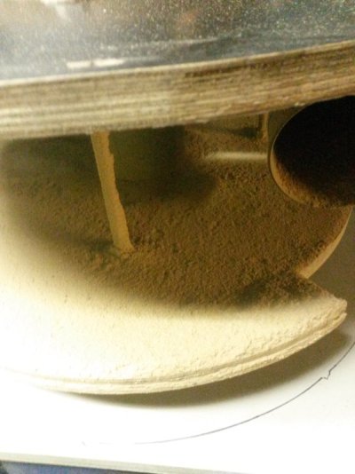

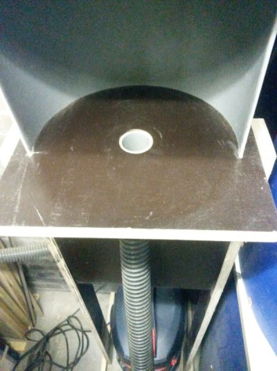

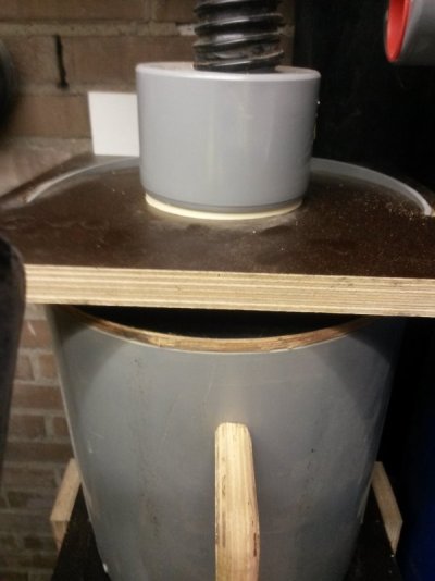

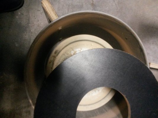

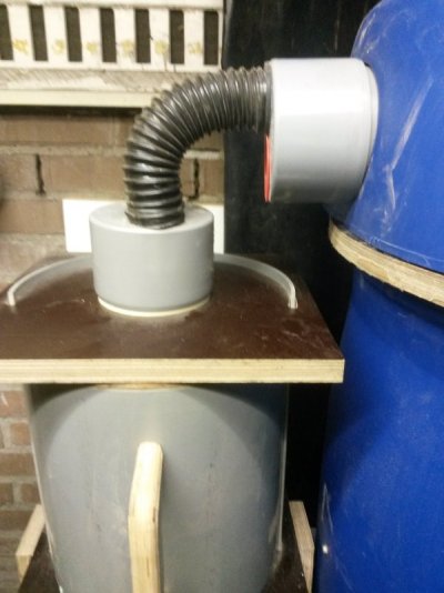

De twee blauwe kunstof tonnen kon ik kopen voor 10 euro pers stuk. In die tonnen heb ik een alluminium band/strip gemaakt om implosie van die tonnen te voorkomen. De onderste blauwe ton vangt het "zwaardere" stof op. (Zo te zien moet ik deze zeer snel legen, want er zit ongeveer 70cm hoog houtstof in.) De bovenste blauwe ton was/is bedoelt om het fijnere stof op te vangen. Dat lijkt redelijk goed te zijn gegaan. Er zit maar ongeveer een 2cm dikke laag fijnstof in.

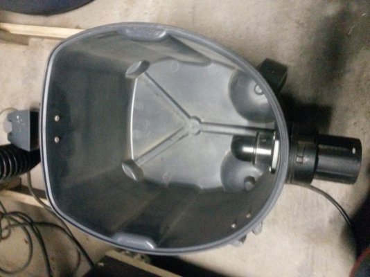

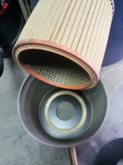

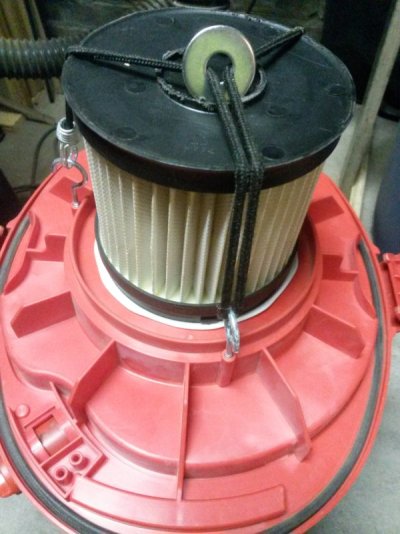

De stofzuiger die ik gebruik is een kleintje van Starmix. Deze kwam enige jaren geleden heel goed uit de test. Ongeveer een jaar geleden had ik een onbekend filter gemonteerd in de Starmix stofzuiger. Deze lijkt na een half jaar gebruik nog redelijk schoon te zijn.
Alle overige moffen, tussen-stukken en rubbers zijn sanitaire onderdelen en zijn redelijk goed verkrijgbaar.

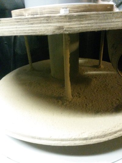

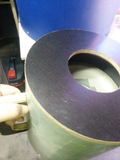

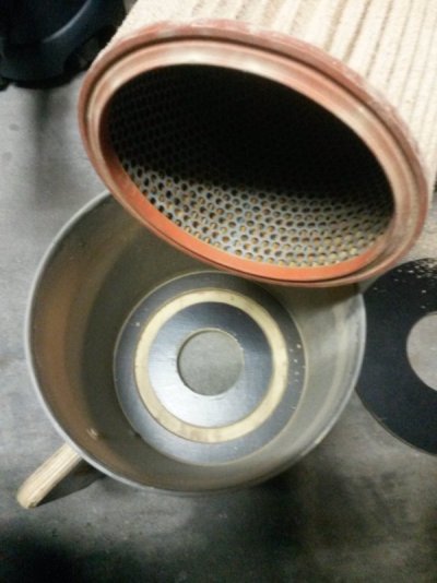

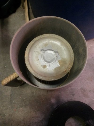

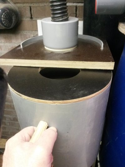

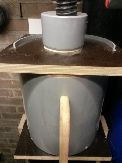

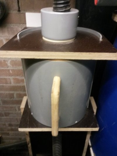

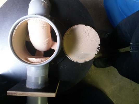

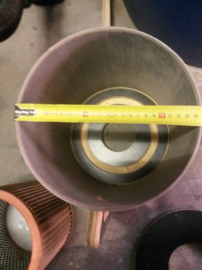

Wat ik echt om de dag moet reinigen is het zelf onworpen "tussen-filter", foto's "200" tot en met "220".
Tot nu toe ben ik redelijk tevreden met mijn "constructie", maar verbeteringen aanbrengen is een "must".
Lachen moet en vragen is vrij.
Oja, ik heb mijn houtstof afzuiging ongeveer 2 jaar in gebruik zonder er ooit naar om te kijken. Vandaag zag ik dat ik de onderste ton snel moet gaan legen om problemen te vookomen.

Wat me verbaasd is dat je zo'n relatief kleine stofzuiger gebruikt met je systeem. Zou een grotere afzuiger niet zorgen voor meer luchtstroom, meer snelheid in de deeltjes en daarmee een nog beter resultaat?

Toen ik een paar jaar geleden op zoek was naar een stofzuiger voor electrisch handgereedschap en ik redelijk veel testen had bekeken, kwam Starmix als "zeer goed" naar voren. De zuigkracht van de kleine Starmix was ook even goed als van de grotere modellen en een enkele keer zelfs een beetje beter. De grotere modellen hadden een grotere stofzak of extra's zoals automatisch aangaan wanneer je een aangesloten machine inschakelde. Al die extra optie's had ik niet nodig omdat ik toch een eigen stofopvang zou maken. Mij ging het puur om de stilte en de zuigkracht. Wat de zuigkracht betrof, was deze net zo sterk als de grotere modellen. Daarbij kwam ook dat ik een dag later deze kleine Starmix TS 1214 in een aanbieding zag staan. Toen was ik direct verkocht en ongeveer 210 euro armer.

Ik ben niet makkelijk 100% tevreden. Wat ik nog wil verbeteren is de zuigkracht omdat ik best een behoorlijke lengte aan stofzuigslang in gebruik heb. Wanneer het "tussen-filter" schoon is, heb ik na 15 meter afzuigslang meer dan genoeg zuigkracht voor al mijn handmachines. Maar na enige tijd merk ik dat de zuigkracht minder wordt door dat tussenfilter dat snel verstopt of dicht zit.

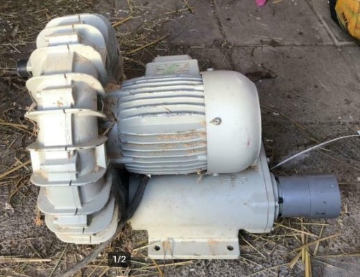

Maar wanneer ik iets kan verbeteren, dan ga ik dat zeker doen. Zo ga ik binnenkort een slakhuis-afzuig motor uitproberen en wil ik nog een beter "tussen-filter" dat ik niet zo vaak hoef schoon te maken. Misschien dat ik een automatische "reiniger" of een "klop-functie" ga maken voor dat ding. Daar ben ik nog niet over uit. Suggestie's of ideeen zijn welkom, zolang ik maar kan blijven experimenteren. ;)
jorisvh
mooi ontwerp en werkt kennelijk goed!
om vrolijk vs te worden maar niet om mee te lachen 🤣😂🤣.
wat bedoel je met de slakhuis-afzuig motor die je wil proberen? is dat een stofafzuiging van 1-2-3pk, HVLP, met aansluiting 100-150mm?
zou je die met deze voorafscheider(s) gebruiken ter vervanging van de starmix? dan moet je eerst zorgen dat de sectie onderweg nergens kleiner wordt dan de ingang anders knijp je het grote debiet dood.
dat geldt ook voor het filter. om een groot debiet te filteren heb je een groot filter oppervlak nodig. deze krijg je een beperkt debiet door bij redelijk hoge druk, m.a.w. exact wat je starmix levert, maar een HVLP knijp je er dood mee want die wil veel debiet en kan maar beperkte druk leveren.
had je starmix geen ingebouwd filter dat gelijkaardig is aan wat je zelf toegevoegd hebt?misschien zelfs met klop functie? 2 gelijkaardige filters in serie is geen goed plan. de weerstand verdubbelt terwijl je niet zo veel wint. als er nu quasi niks meer in de opvangbak van de starmix terecht komt, dan kan het filter in de starmix er net zo goed uit.
of, nog beter, beiden in parallel: dubbel filteroppervlak, halve weerstand en dubbele tijd tussen filter reinigen.
tenslotte , misschien het belangrijkste, als je enkel met kleine elektrische machines werkt gaat een HVLP niet werken.
als de HPLV een 2de installatie naast deze wordt heb ik niks gezegd … (al blijven de tips ivm evt dubbele filters geldig)
Waarderingen: Guus Flater

Het enige wat ik niet begrijp is de doorsnede van de input. Dat lijkt mij 10 cm doorsnee, terwijl de Starmix een slang lijkt te hebben van 5 cm.
Of steek je net zo'n 10 naar 5 adapter in de input, zodat je met 50mm slang naar je apparaten gaat?

Wat bedoel je met de slakhuis-afzuig motor afzuiger die je wil proberen? is dat een stofafzuiging van 1-2-3pk HVLP met aansluiting 100-150mm?
Bedankt voor de tips en adviezen.
Ik heb zoiets als op de foto op het oog. En wat betreft een "zelf reinigend" stoffilter, heb ik ook al een leuk idee. Nu nog de uitwerking. Helaas moet eerst het dak van mijn "werkhok" worden vervangen. Dat project kan pas in het voorjaar en bij goed weer van start gaan.
Oja, ik dacht dat alle sanitaire buizen die ik in die grote blauwe tonnen heb gebruikt een diameter van 100mm hebben. Zo hoop ik dus ook voor het "grotere" werk voorbereid te zijn. Ik moet eerlijk bekennen dat ik voor die 100mm had gekozen omdat ik van mening was dat een lagere luchtstroom het fijnstof makkelijker zou doen zakken of "neerslaan".
    107,2 KB · Weergaven: 31
Waarderingen: mink
