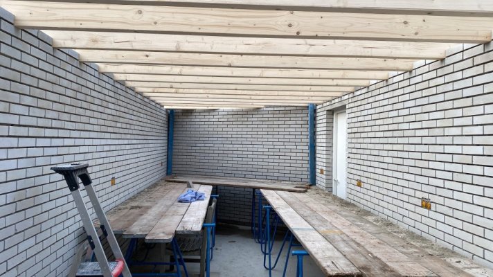

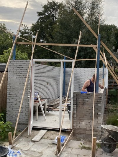

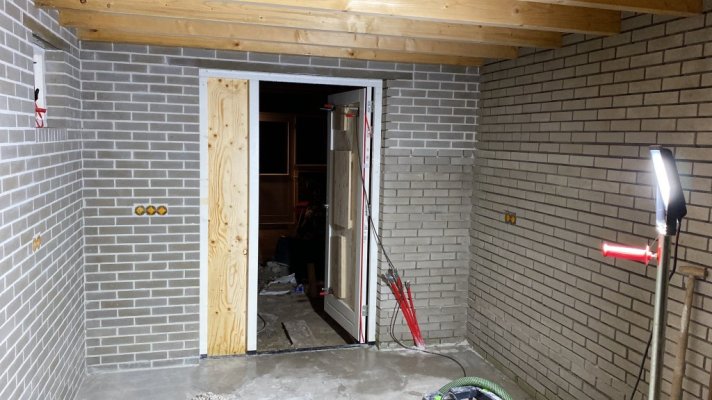

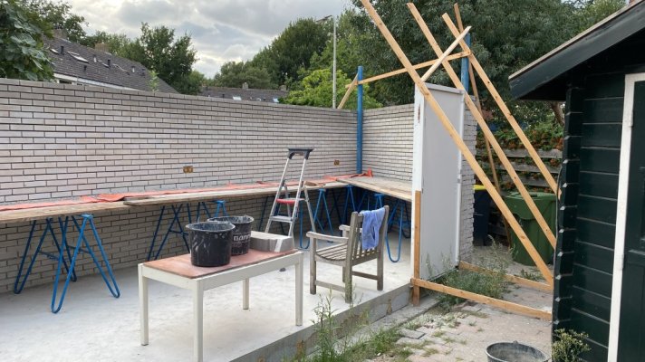

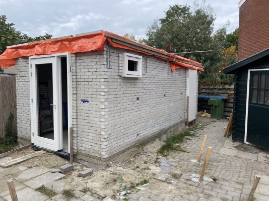

Update 6
Het begint een terugkerend patroon te worden; het schiet er steeds bij in om de vordering van de bouw te delen :)
Ook dit keer heb ik niet stil gezeten; de afgelopen maanden is er hard doorgewerkt om -voor de winter- alles wind- en waterdicht te krijgen. Gelukkig was het de afgelopen weken heerlijk weer en kon er nog flink doorgewerkt worden.
Kort samengevat: het binnenblad is volledig gemetseld en de dakbalken zijn geplaatst (ca. 45 cm h.o.h.). Underlayment voor het dak is geplaatst en alles is afgedekt met dekzeilen, zodat e.e.a. niet in gaat regenen.
Ondertussen ben ik ook begonnen met het voegwerk. Nog een dag of twee gas geven en dan is ook dat afgerond.
Voor het eind van het jaar wil ik nog het leidingwerk voor het elektra realiseren en tevens de epoxy gietvloer gieten. Op die manier is het binnen in principe klaar (minus aansluiten meterkast en spoelbak/kraan) en kan de aandacht verlegd worden naar het metselen van het buitenblad.
Hieronder nog wat foto's van het proces :)
Vorderingen metselwerk.
Balklaag geplaatst.
Binnenblad opgemetseld, dakplaten geplaatst en dak afgedekt met dekzeilen.
Voegen in volle gang.
