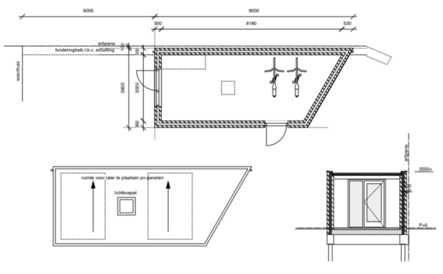

Op de plek waar het houten schuurtje staat, komt een opgemetselde stenen berging van ca. 35 m2, bestaande uit:
- een onderheide strokenfundering,
- een EPS broodjes-vloer,
- opgemetselde spouwmuur (binnenblad: kalkzandsteen, buitenblad: gevelbaksteen, 7cm resolplaat),
- plat dak van EPDM of bitumen,
Daarnaast willen we de berging voorzien van een dakkoepel, vloerverwarming en zonnepanelen.

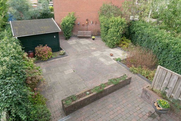

Tuin bij aanschaf van de woning

Schematische weergave van de te realiseren berging

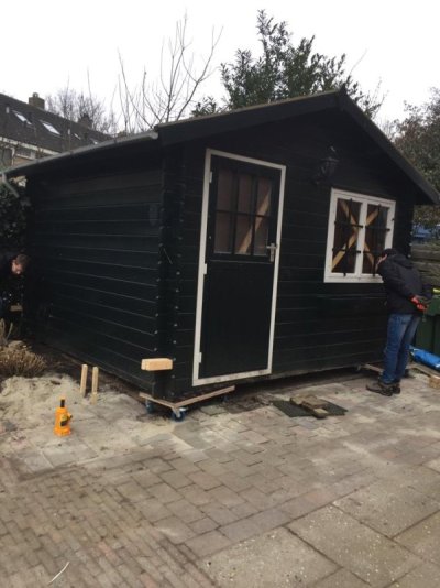

Na het op papier zetten van de wensen, het uit laten tekenen en doorrekenen van ons bouwwerk, was het tijd om de eerste stap te zetten: het vrijmaken van het terrein. Oftewel: de oude berging moet verplaatst worden.
Het idee was om de oude berging op te krikken met potkrikken, op 'hondjes' te zetten, naar zijn nieuwe plek (zo'n 5 meter verderop) te rollen en daar weer te laten zakken.
Hoewel hij er van buiten nog redelijk uit ziet, is de oude berging waarschijnlijk 20 a 25 jaar oud en is enkel de onderrand uit hardhout vervaardigd; alle andere delen zijn zachthout en (met name aan de achterzijde tegen de heg), niet in al te beste staat. De oude berging is inwendig verstevigd met kruislingse latten en aan de buitenzijde voorzien van klossen om de potkrikken houvast te geven.
Het piepte en kraakte, maar uiteindelijk is de oude berging opgetild en volgens plan zo'n 5 meter verderop heelhuids weer neergezet. Een dag later heb ik het elektra opnieuw aangesloten en brandt er weer licht in en aan het huisje.

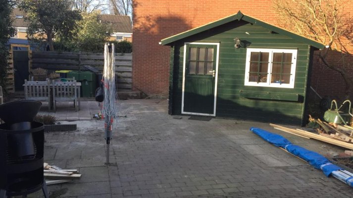

Berging nog op de oude plek, maar wel al opgekrikt en op hondjes.
Berging op de nieuwe plek en reeds op de grond.

Ik zou ook de binnenkant in houtskelet met isolatie bouwen en er daarna omheen metselen. Heb ik bij mijn eigen schuur ook gedaan. Scheelt zo maar 20 cm binnenruimte. En het staat in een dag waterdicht.

Eens met @chevy66 om binnenblad van houtskeletbouw te doen. kun je veel meer isoleren dan 7cm resol, plus je hebt dan meer binnenruimte. Maar als je liever stenen muren hebt binnen je schuur, moet je dat vooral doen.

Bedankt! Het was oprecht nog best leuk om te doen. Avondje bezig geweest om alles inwendig te versterken en uiteindelijk in 'n ochtend met vier man het huisje opgekrikt en verplaatst.
Bedankt voor het meedenken (ook @chevy66) We hebben tijdens het ontwerpen eigenlijk alle mogelijkheden de revu laten passeren; volledig houtskeletbouw, binnenzijde houtskeletbouw met buitenzijde metselwerk, etc. Alles heeft z'n voor- en nadelen en uiteindelijk toch gekozen om 'traditioneel' te bouwen met zowel binnen- als buitenzijde van metselwerk.
